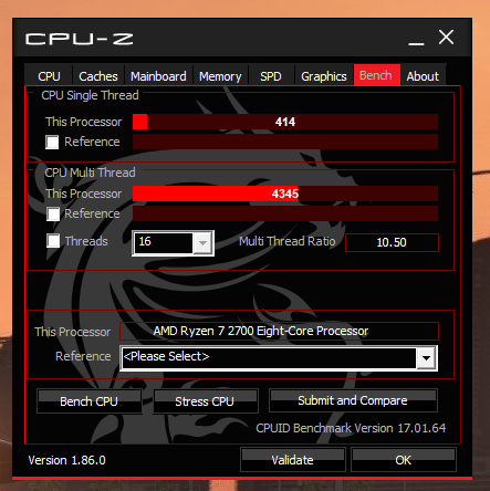

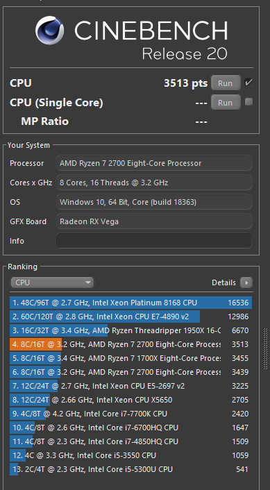

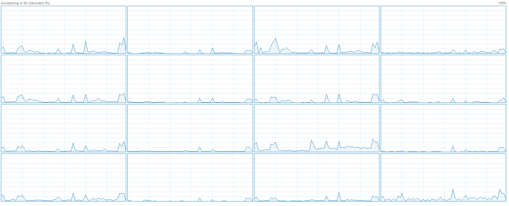

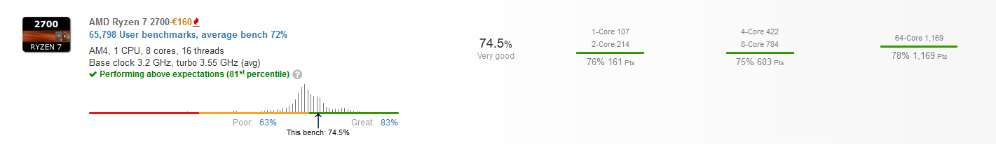

Mein Ryzen 7 2700 produziert gerne Auslastungsspikes (Bild vom Idlefall im Anhang). Im Idle ist das noch kein großes Problem, kommt mir aber trotzdem etwas komisch vor. Problematischer wird das beim Gaming. Ich spiele vorallem Assetto Corsa auf größeren Servern, was eh auf die CPU geht. Gefühlt ist meine CPU Leistung bereits eh nicht so gut, das könnte aber auch der Placebo Effekt sein (Benchmarks im Anhang). Das - zugegebene kuriose - Problem ist, das wenn ich einmal aus dem Spiel tabbe und dann wieder rein die Performance deutlich schlechter wird. Das beschränkt sich übrigens nicht nur auf Assetto Corsa. Sofort nach dem rein - tabben fangen Bildruckler und Minifreezes in sehr schneller Abfolge an, welche sich erst legen wenn ich das Game neu starte, was in der Praxis aber selten möglich ist.

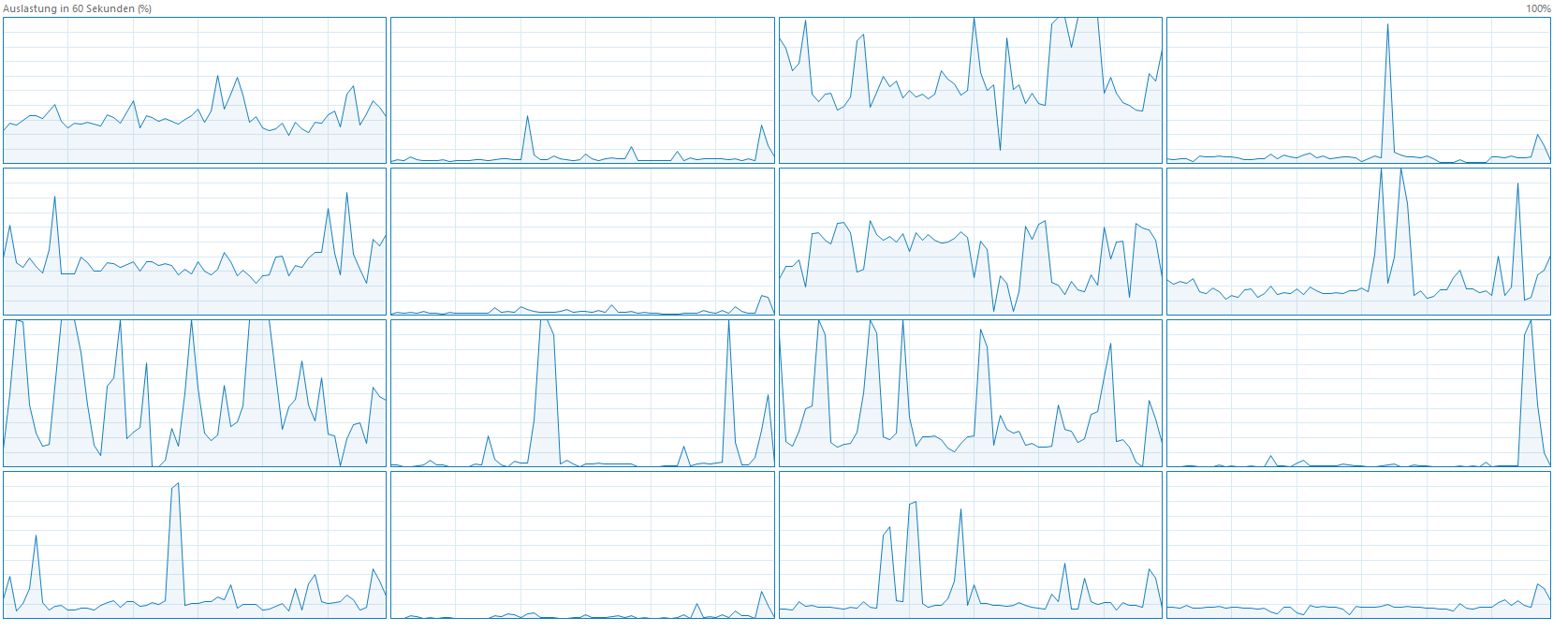

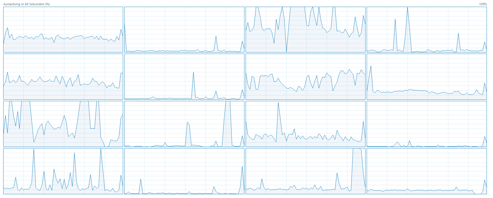

Ich tippe auf eine CPU Überlastung. Im Anhang befinden sich einige Screenshots von der CPU Auslastung angezeigt im Taskmanager während Assetto Corsa läuft und ich aus Assetto Corsa getabbt bin. Da lassen sich sehr gut besagte Auslastungsspikes erkennen, welche meiner Meinung nach für die Minifreezes etc. verantwortlich sind. Stimmt ihr soweit mit meiner Schlussfolgerung überein?

Den Windows-Energiesparplan vielleicht mal checken. Falls vorhanden, sollte er auf "Ryzen Balanced" stehen. Ansonsten probier "Ausbalanciert".
Aus dem Nichts kommen die Spikes auch im Idle jedenfalls nicht. Irgendwas macht Windows da im Hintergrund. Hast Du irgendwelche krassen Tools installiert, die auf der CPU rumpollen? Schlimmstenfalls kann das auch einfach Windows sein, gerade nach einer frischen Installation. So richtig idle ist das nie...

Edit: Benchmarks sehen eigl. erstmal unauffällig aus. Kann mir irgendwie auch nicht vorstellen, dass diese CPU selbst mit Stock clocks nicht Leistungsfähig genug wäre. Habe noch einen mittlerweile 8 Jahre alten AMD fx 8350 hier, selbst der kommt mit einer Mittelklasse GPU in FHD (neue games die viele threads unterstützen) nicht/selten ins CPU Limit.
Ein Ryzen produziert überhaupt keine Spikes.
Wenn Du probleme mit Laggs hast in Verbindung mit raustabben würde ich eher mal einen anderen Grafiktreiber probieren.
Versuche auch mal im Spiel statt "Vollbild" auf "Fenster randlos" zu stellen, falls es das gibt.
Versuche auch mal den Energiesparplan auch "Höchstleistung" zu stellen.

@IBISXI Wieso nicht? Die Bilder vom Task Manager zeigen doch ganz eindeutig das der Ryzen spiket. Wie sollte ein GraKa Treiber darauf Auswirkungen haben können?
Ein Ryzen spiket nicht.
Prozesse die die CPU belasten, können zu Auslastungsspikes führen.
Das kann ein Spiel sein, aber auch etwas anderes.
Nur weil die CPU teilweise nur mit 30% ausgelastet ist, kann ein einzelner Kern trotzdem ausgelastet sein und es kann ein CPU Limit vorliegen.
