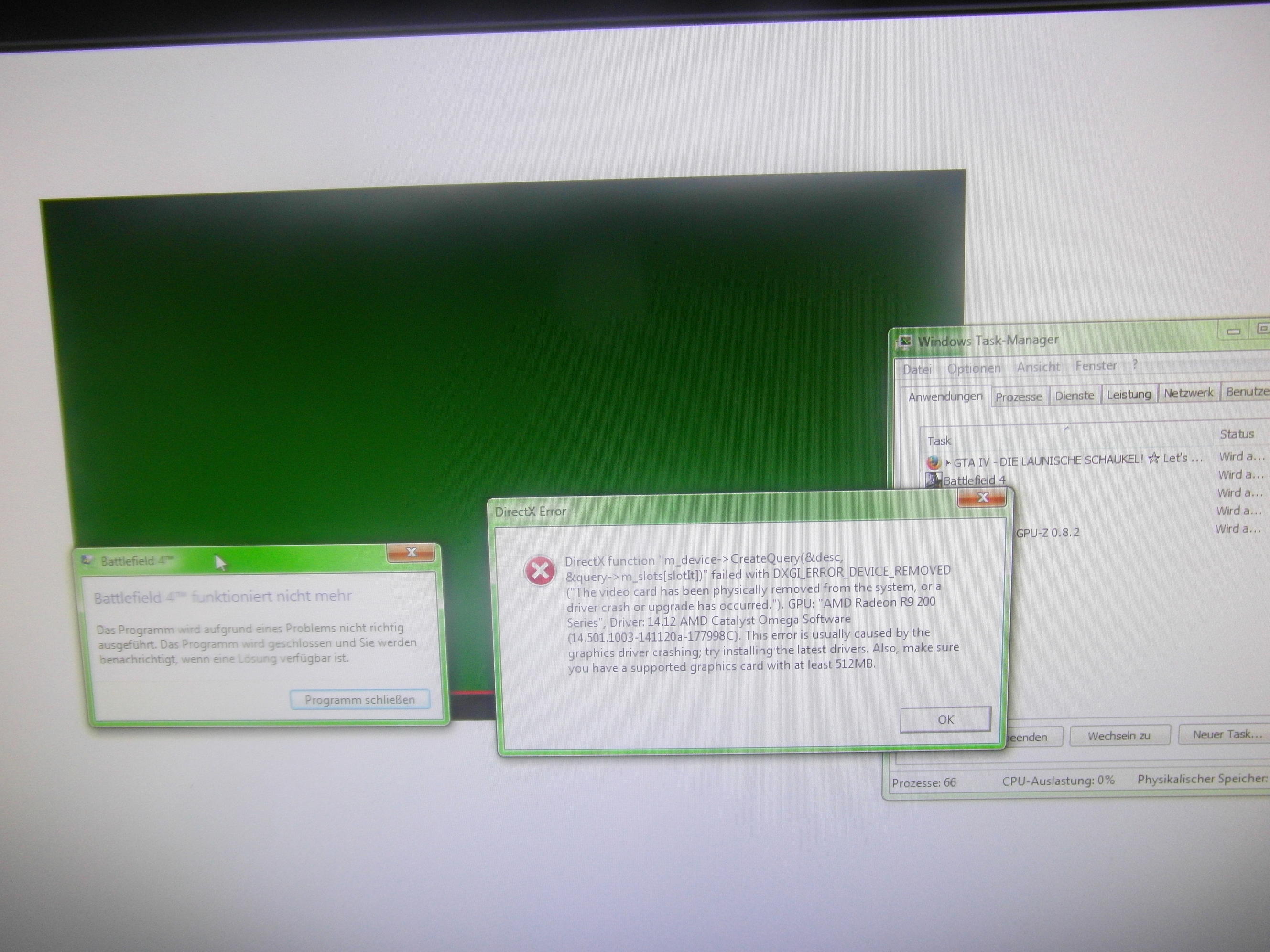

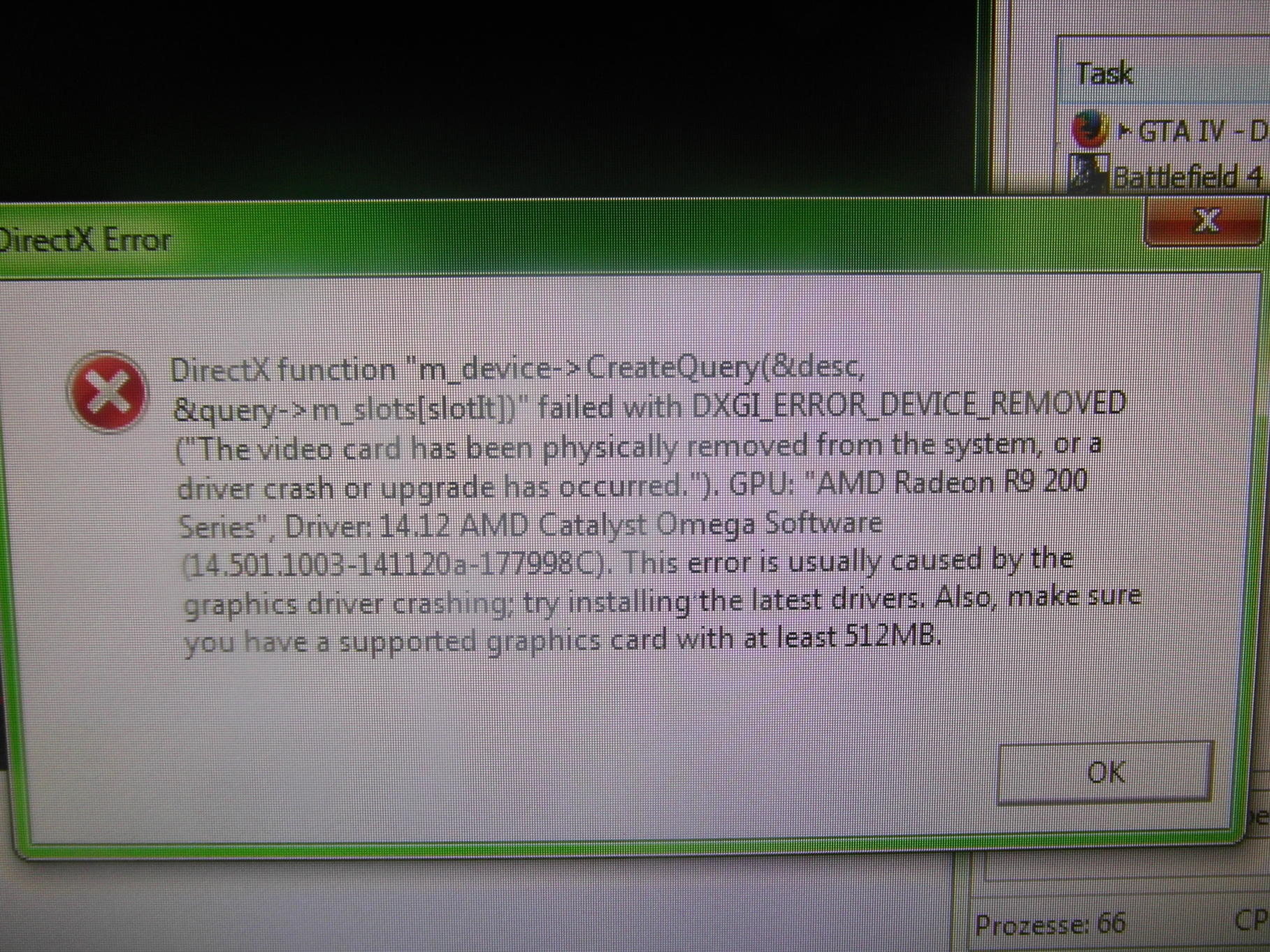

1130 würde stabil laufen nur habe ich jetzt die Arsch karte gezogen da nach etwa 1std BF3/4 mit dierektx 11 error abschmieren selbst. bei orginal Bios stürzt das spiel sofort mit dem gleichen fehler ab ich versuche es mal mit atiflash über usb da das sicherer sein soll und besser
egal welche spannung und takt anliegt dierkt x11 macht ein abgang

also ich habe das meinst mit anderem ein neueres Bios es gibt glaube ich bis 043 ich teste das mal danke
ich mach mal ein bild von der fehler meldung
ich hab das aktuellste GPU Bios
so danke für denn tipp ein anderes BIOS zu nehmen ich hab nun ein etwas älteres genommen BF4 lässt sich jetzt auch auf standard( GPU TAKT USW) spielen ich mach morgen mal lang zeit
bei 1020mhz ist die performace sehr schwache bei 1030mhz habe ich bei Valley wieder normal werte etwa 43fps bei maxi settings ich hoffe man kann generell noch was tun
