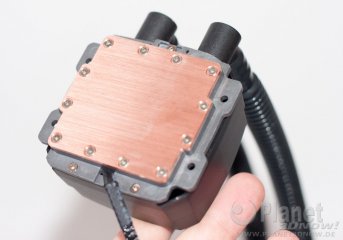

Wäre es möglich sowas wie den 295X2 Kühler selber zu bauen? CNC Fräser der auch schon Fullcover Wasserkühler baut wäre vorhanden.
Ich dachte da aber etwas weiter.
Man öffnet die AIO und baut einen Art Fullcover Unterbau statt dem bisherigen Boden und schraubt dann das Teil da drauf.
Entweder man schickt das Wasser quer über die Karte und wieder zurück durch die selbe Pumpe oder wenn das zuviel widerstand bzw vom Aufbau der Pumpe nicht möglich geht man über die Pumpe mit dem Wasser hinein und auf der anderen Seite mit einem Anschluss wieder raus, oder nutzt auf der anderen Seite eine 2te Pumpe.
Zum wieder befüllen habe ich leider noch keine Idee :D
Dachte da zB an sowas:
http://www.planet3dnow.de/cms/9112-...epton-280l/subpage-cooler-master-nepton-280l/
Kupferboden entfernen und dann eben ein passender Fullcover unterboden fräsen.
