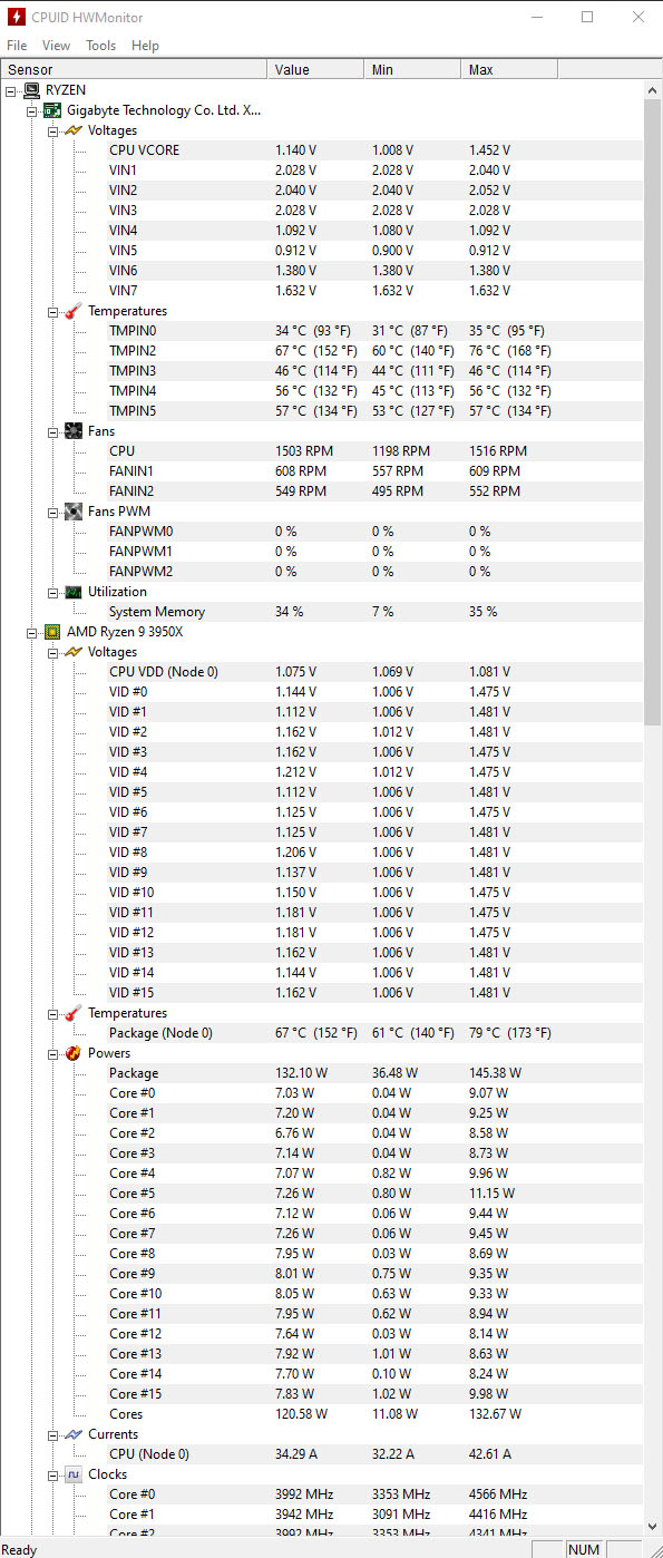

Der Rechner hat jetzt 15h ohne Probleme C4D/Arnold durchgerendert. Temps waren wie immer um die 70C, wobei es eine Max Temp von 78C gab. Anbei der HWMonitor Screenshot von den 15h C4D.
(es fehlen bei der Anzeige Lüfter: habe 3x Gehäuse 1x CPU und einmal der 570er Chipsatz)

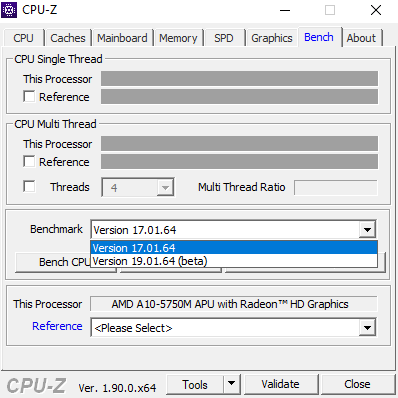

Ist das eigentlich ein reines Prime95 Prob? Beim CPUz Bench kannst du beim stresstest zwischen Normal und AVX2 wählen. Wie verhält sich das?
Meine Laptop CPU kann nur kein AVX2, deswegen ist das hier nicht angezeigt.

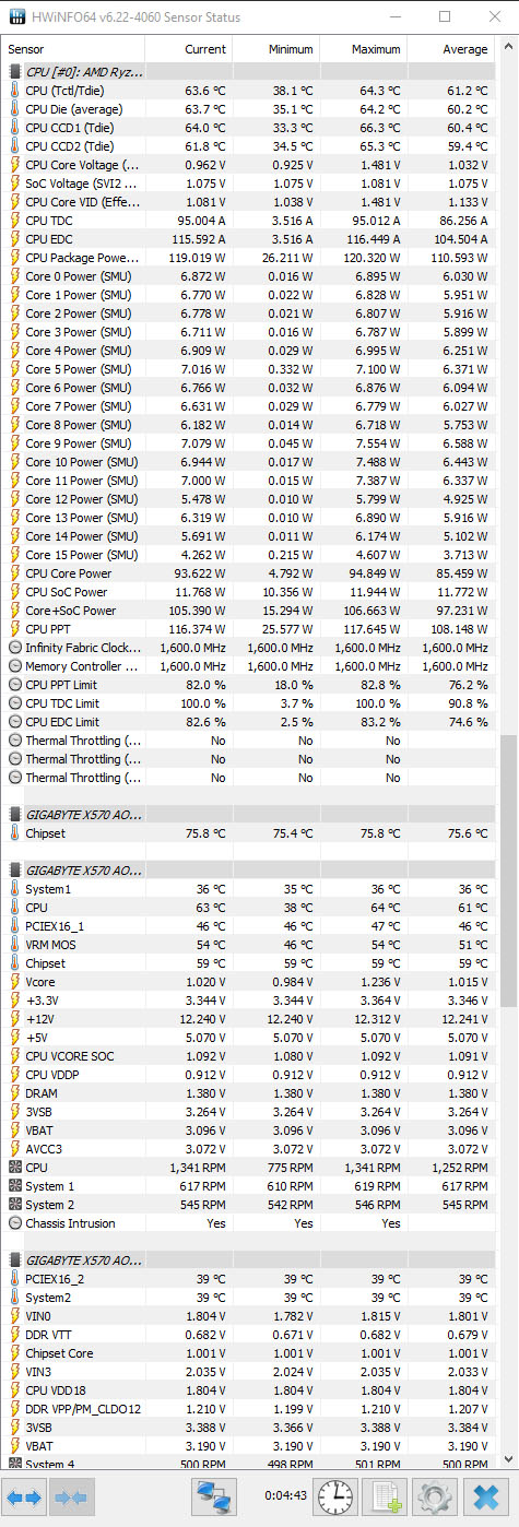

Bin auf HWinfo umgestiegen und habe den CPUz Strestest mit AVX2 für 5 min laufen lassen. Die Temps waren minimal höher als beim rendern (72C), aber kein crash trotz AVX! :)
Scheint tatsächlich ausschließlich ein prime95 Problem zu sein... werde den CPUz Stress mal über die Mittagspause laufen lassen...
(Screenshot mit den Werten ist dabei)
Hab keine Games auf dem Rechner, aber ich könnte auch mal GPU rendering testen, das sollte das System auch ganz gut auslasten. Würde mich aber generell wundern wenn das nicht ausreicht - die GPU lief über Jahre mit dem NT in Kombi mit einem 5820K.

Zeig auch mal die CPU-Spannungen bei Benchmarks von HWInfo... HWMonitor hatte 2V angezeigt, was ja gar nicht sein darf... bei mir ist maximal bei 1,5 V Schluss.
HWMonitor ist einfach abgelaufen. Das spuckt einfach unsinn aus.

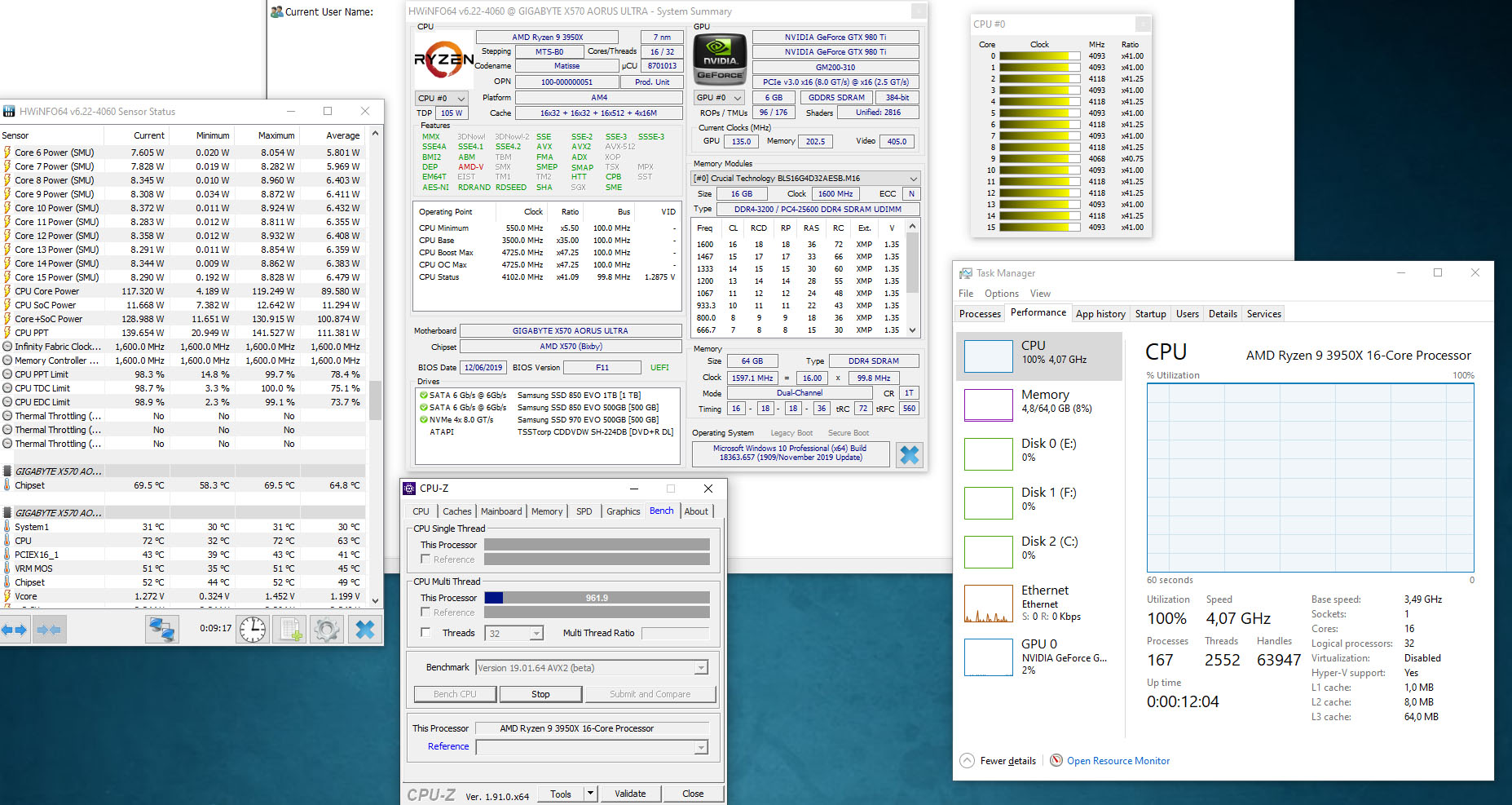

Der CPUz Stresstest (mit AVX) lief jetzt über ein paar Stunden ohne Probleme - Temps sind Richtung 75C gegangen.
Das mit den weniger Threads bei Prime95 funktioniert so ab 24-26 threads anstatt den vollen 32. Hier mal ein Screenshot nach ein paar Minuten P95 mit nur 24 threads:
Reaktionen: Ned Flanders
Ganz schön mysteriös das Ganze. Jeder Kern hat ja nur eine FPU, 24 Threads sorgen also auf jeder FPU immernoch für Volllast. Die CPU ist als Fehlerquelle damit eigentlich raus. Bleibt aus meiner Sicht nur Board oder Netzteil.

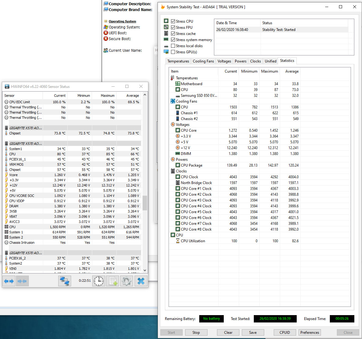

Hast Du mal den AIDA64 Stresstest angeschaut? Da kannst du (auch in der Demo) verschiedene Arten von Last geben. Memory/FPU/CPU/Caches. Ist vieleicht auch mal einen Blick wert.
Prime95 ist halt so derart speziell, dass mir das fast wurscht wäre, aber aus Rätseldrang heraus.
Also der AIDA hat bisher die "schlimmsten" Temps verursacht. ^^
Habs bisher nur 5min laufen lassen, aber keine Abstürtze. Werde evtl später mal nen längeren Testlauf machen.
142W Spitze bei der CPU hat das Netzteil (zumindest 5min) gut durchgehalten - was ja auch bei 650W zu erwarten sind.
