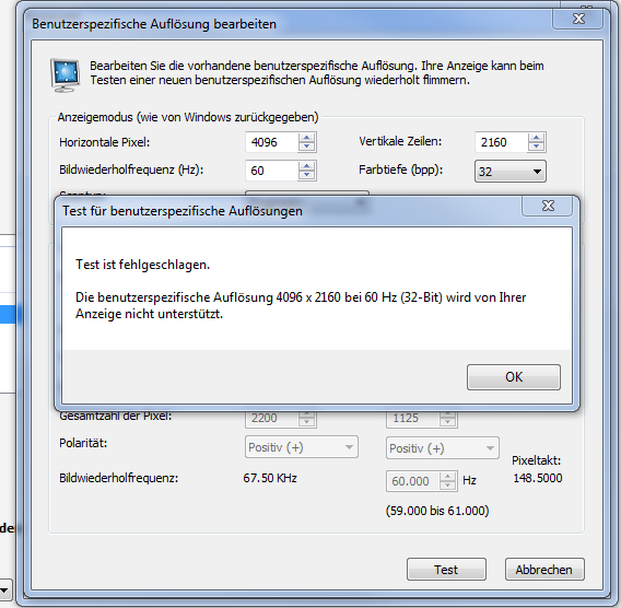

ok war mir neu, dass sie es hat. Ist aber ausgestellt in der NVIDIA-Sytemsteuerung. Aber z.B. mit den BenQ GL2250 hat diese Methode schon vor DSR Zeiten Funktioniert, außerdem verwende ich hier die ganz normale benutzerdefinierte Auflösung in der NVIDIA Systemsteuerung welche es schon seit x Jahren gibt und wenn ich z.B. 4096x2160 den Monitor einprügeln will sagt NVIDIA nö:

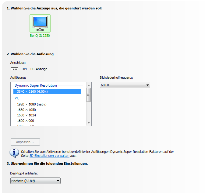

hier nochmal mit DSR:

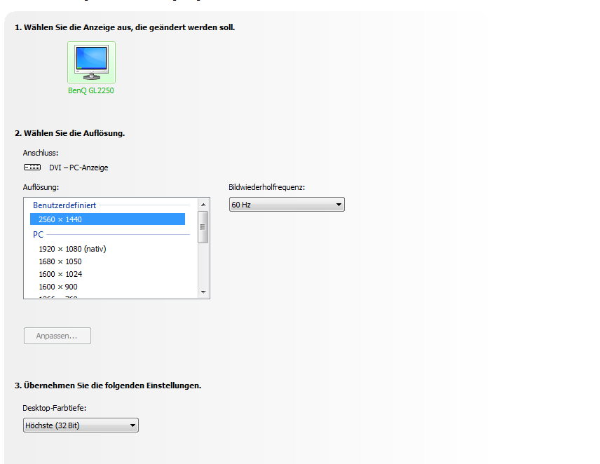

und hier ohne:
