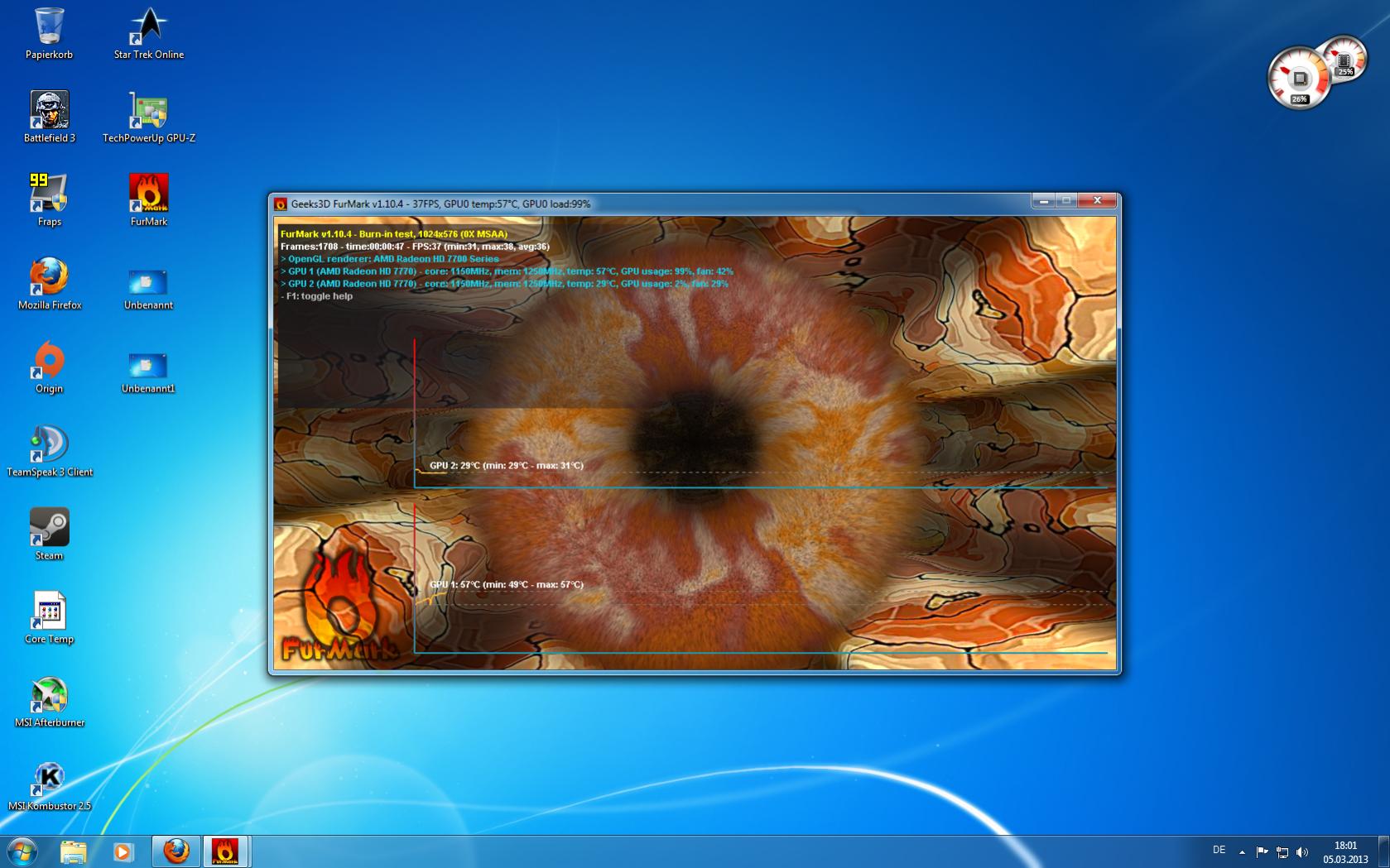

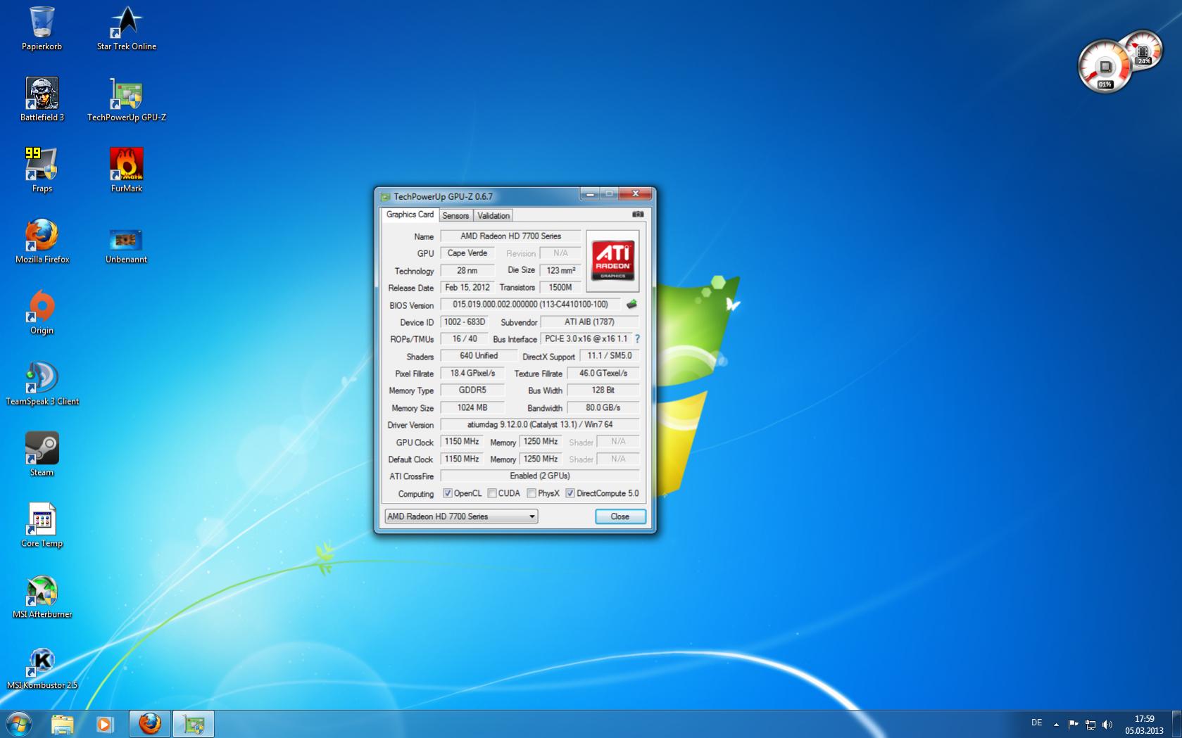

Hallo zusammen.
So nun hab ich soweit alles hinbekommen.
Nur nun die Erste Graka leuft wie sie soll, die Zweite schläft vor sich hin.
Was kann man da tun.
Bei GPU-Z Sind auch solch unterschiedlichen werte?
Welches Extreme 3 hast du denn? MIt dem 870er oder 970er Chip? Auf der Homepage von ASrock, steht für das 970 Extreme 3, dass der zweite PCIe Slot nur mit x4 anstatt x16 angebunden ist. Somit wäre das Crossfire Setup für' n Eimer. Oder ich irre mich total und die eine Karte ist Schrott!
