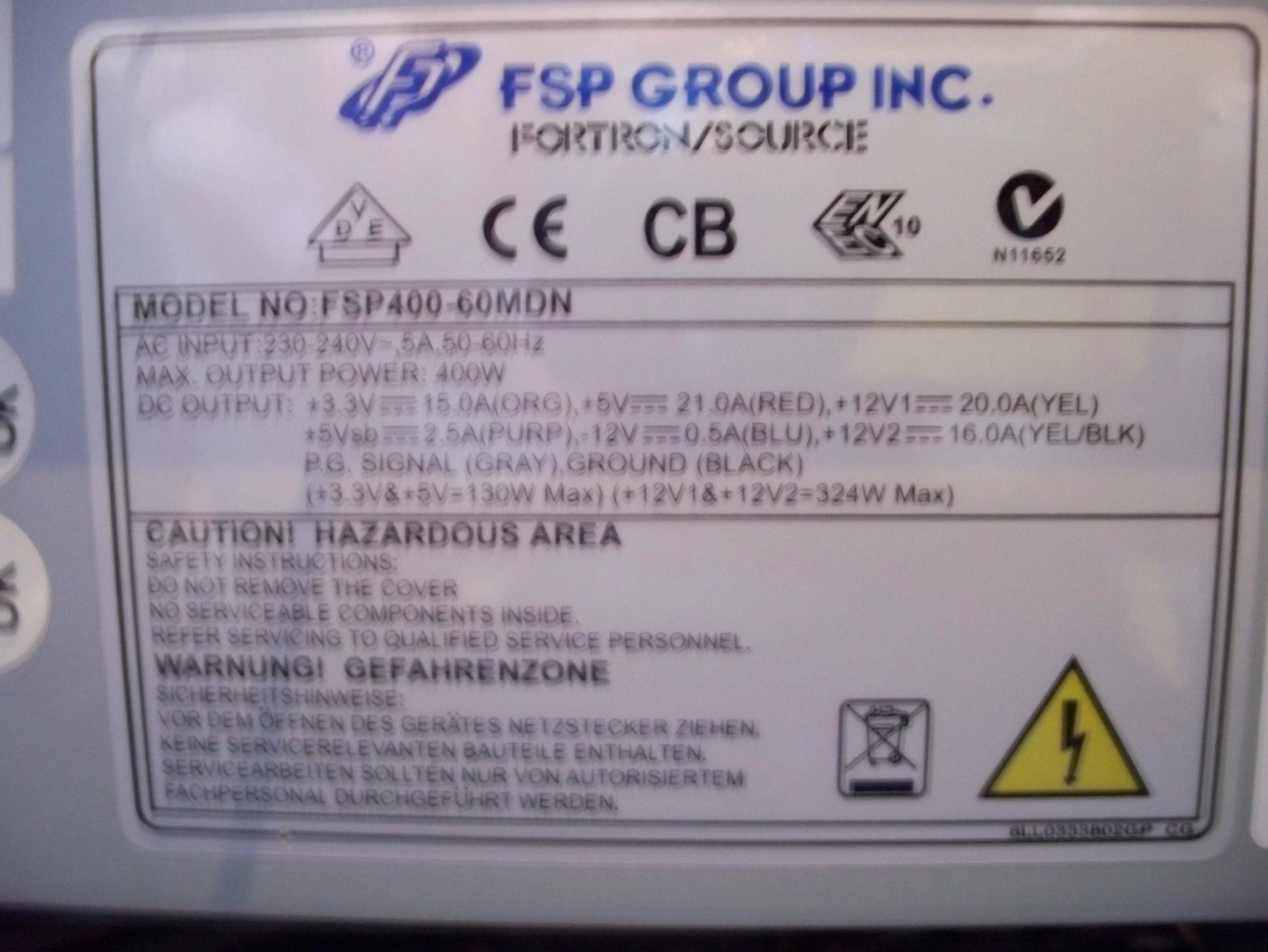

Also die Modellnummer ist: FSP400-60MDN.

Also drauf steht 324W Max, aber das sind doch alles Theorie/Laborwerte, oder?
Verstehe ich richtig, nach der Rechnung von Crisch ist die Wattzahl die auf dem Netzteil steht schon der Wert, also abzüglich des Verlustes erreicht werden kann?
Die Rechnung von Lars_SGH kann ja eigentlich auch nicht stimmen, da ja schon für die zwei 12V Rails Max 324W vorgesehen sind.
+ 130W Max für 5V und 3,3V.
Ich hab ein Bild mit allen Daten angehängt, ist aber leider ein bisschen verwackelt.
