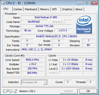

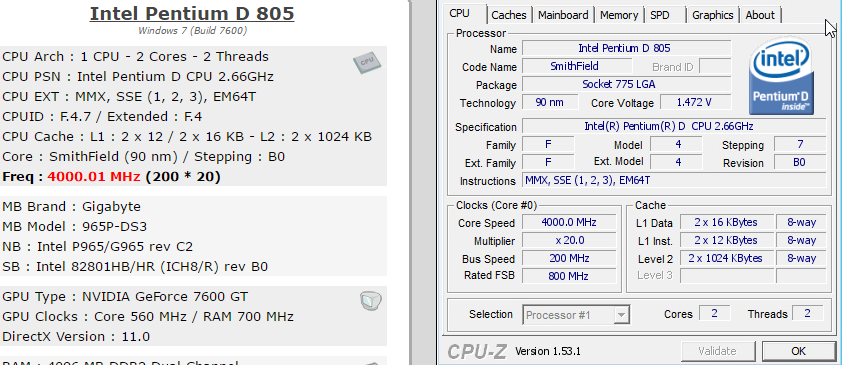

Im übrigen können selbst billigste Boards mit sehr geringer Spannungsversorgung zur CPU ordentlich was aushalten. Hab selbst mal einen Pentium D 805 bzw. einen Celeron D - beide Netburst Architektur - massiv mit einem Gigabyte 965P DS3 gequält. Leider hab ich nur noch einen Screen mit 4 GHz unterm Pentium D, aber wer die CPU kennt, weiß was die schluckt. ^^
Und das Board war sicherlich nicht für solche Aktionen ausgelegt, hat das aber anstandslos gepackt.
