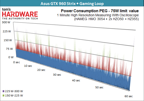

Gerne auch hier noch mal, ich weiß nicht warum plötzlich alle solche Angst haben, viele Karten ziehen weit mehr als 75 Watt über das Baord nur interessiert es da niemand.
Hier zb die sehr beliebte und massenhaft verkaufte Asus GTX 960 Strix welche bis zu 225 Watt zieht.
Dem Board ist das in der Regel total egal da die 12V sowieso nur durchgereicht werden.
Wo ist der Unterschied ?

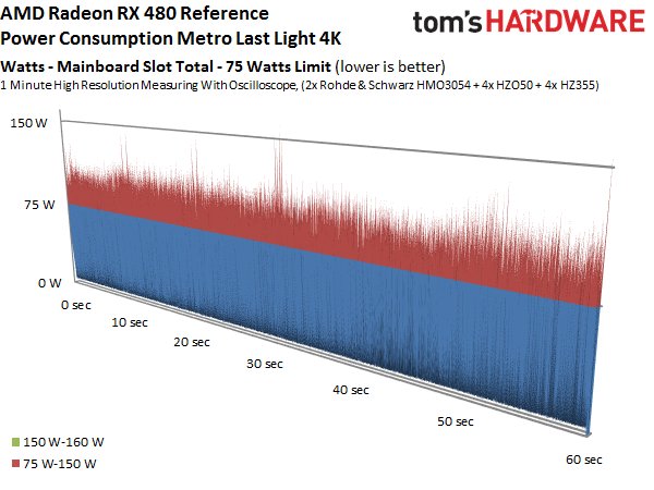

So wie ich die Werte sehe hat die 960 Spikes welche über 75W gehen, und die kommen etwa über 25% der Messdauer vor. Die 480 liegt konstant über 75W. Überschreiten beide Karten also im gleichen Ramen die Spezifikationen ? Die Werte zeigen da was anderes auf.
Anhang anzeigen 566492Anhang anzeigen 566493
Also so wie ich die Werte sehe ist die 960 "konstant" zwischen 70 und 90W und hat Spikes die in die 220W+ Werte gehen. Oder wollen wir nun drüber diskutieren was "Spikes" sind?

@Pict
Achte mal auf die Einteilung der Skala.
Bei der 960er geht sie bis 300W, bei der 480er bis 150W.
Alles was bei der 960er den Braunton annimmt ist in dem Bereich in dem die 480er liegt, alles was darüber ist schießt noch darüber hinaus.
Ja und es wurde ja nicht übertaktet im Fall der 480, und hat schon diese "Ausfälle".
Ich finde, dass sollte nicht toleriert werden, nicht, dass es Mode macht und am Ende keiner mehr guckt was er da eigentlich baut solange es halbwegs läuft, schon gar nicht wenn es das Referenzdesign ist.
