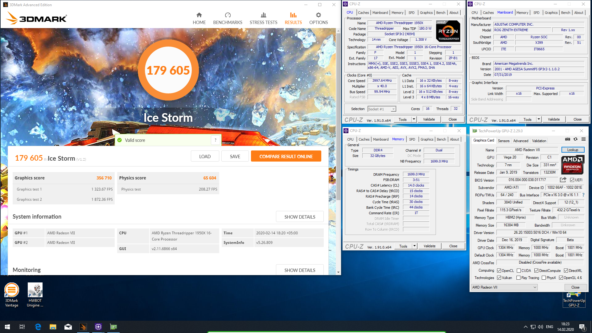

Hallo, ich überlege mir für mein Fun System auf X299 Basis 2 Radeon VII zu holen um mal Crossfire auszutesten. Ich wollte hier mal fragen ob jemand schon mal mit den Karten ein CrossFire System am laufen hatte.
Ich weiß das die Radeon VII offiziell kein CorssiFire Supportet, aber hab mal bissel gegooglet, es haben damals einige getestet und war wohl ganz normal im Treiber aktivierbar, die Frage ist ob es bei aktuellen Treibern auch noch der Fall ist.
Habe aktuell 2 Titan X Pascal im SLI in dem System und würd halt gern was anderes haben, mein Traum wären eigentlich 2 RTX Titans die sind mir aber noch zu teuer, weswegen ich gerade auf den Tipp einer Radeon VII aufmerksam geworden bin.
Bitte bedenkt das es sich um ein Fun System handelt, also bitte keine Grundsatzdiskussion von Sinnhaftigkeit bei der Sache xD
mfg Overroller

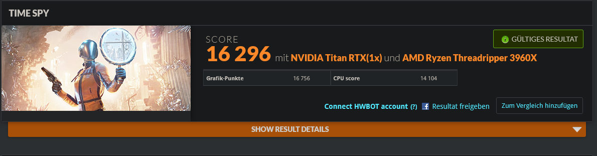

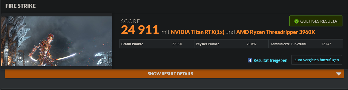

Also für 3D Mark reichts. Es hat aber anscheinend keiner jemals mehr als zwei RADEON VIIs betrieben.
Hab keine neueren Treiber als 2020 bei solchen Setups gesehen.

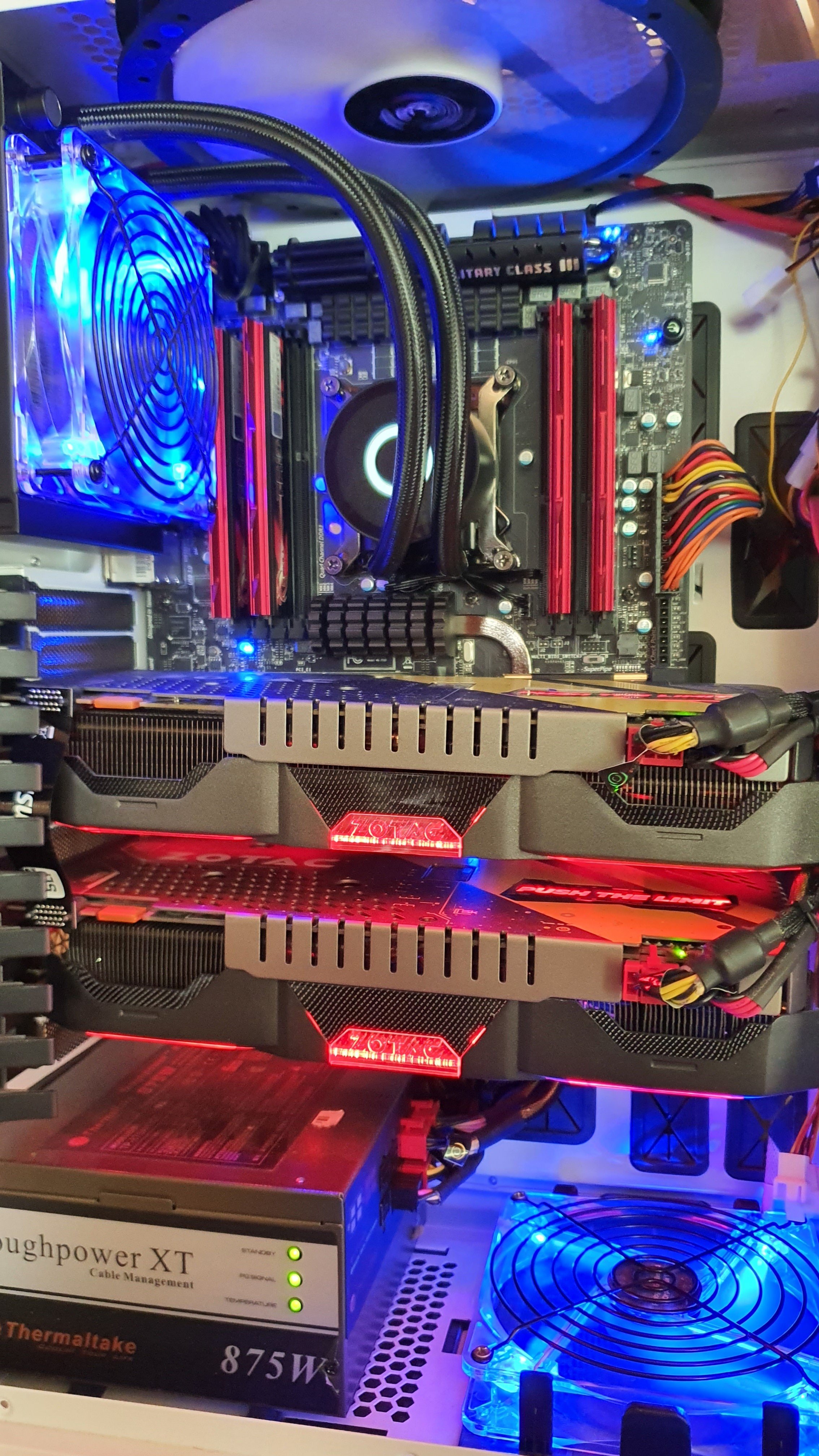

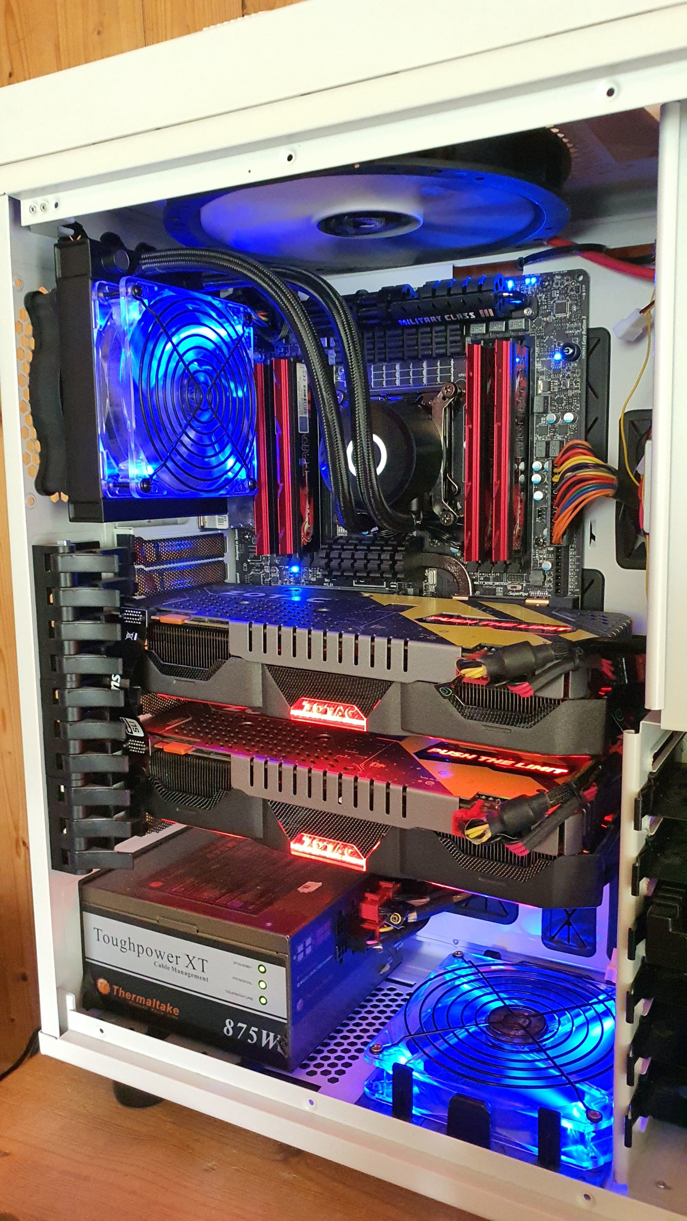

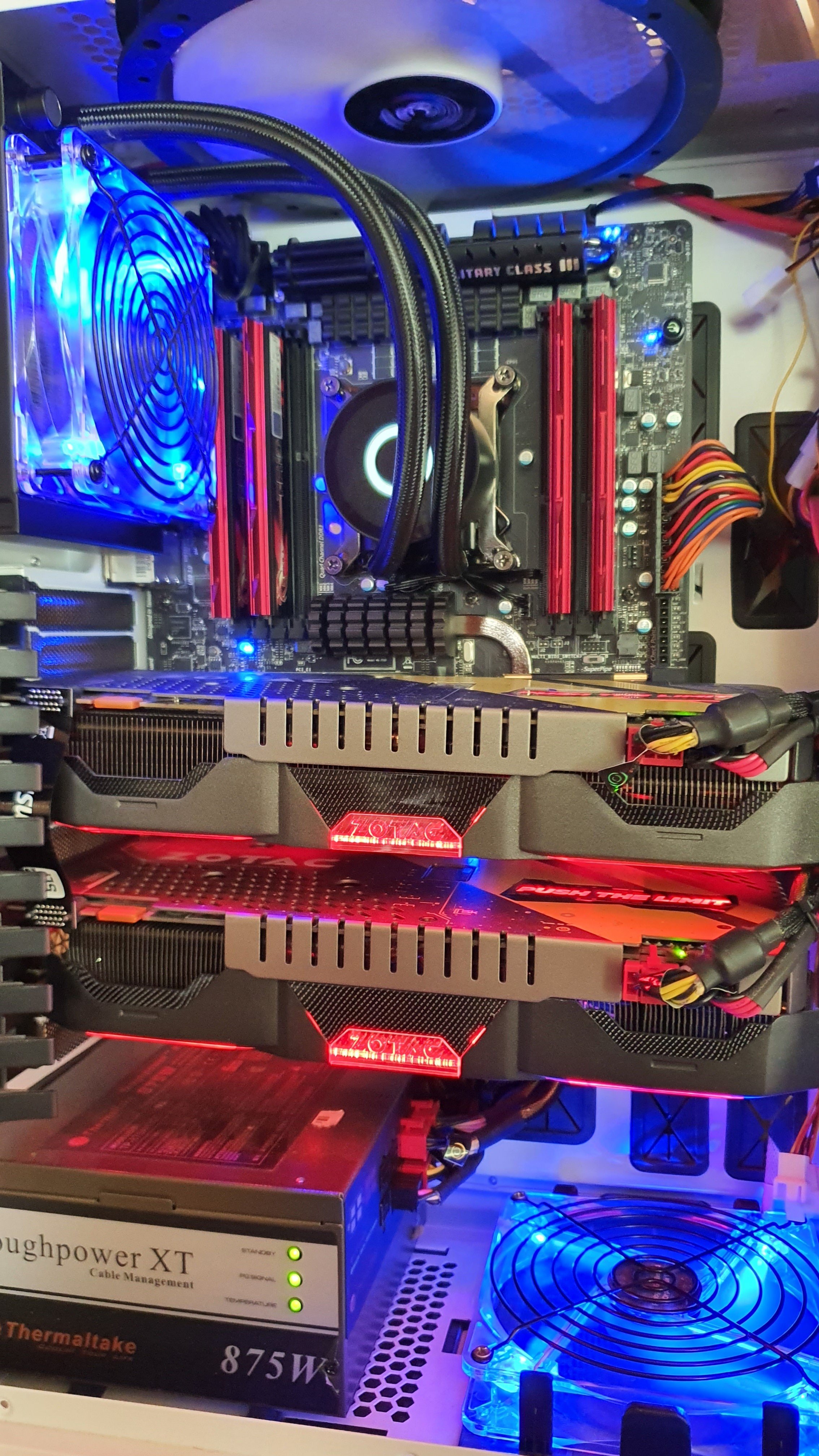

@Rimuru Nava hehe ja danke, sehe ich auch so das ist ein Funn PC und ich mache das weil ich spaß daran habe und das gern mal testen will. Und wenn man daran spaß hat muss es nicht sinnvoll sein, solange man freude dabei hat ist es richtig. jedenfalls finde ich das. Die eine Radeon VII ist schon da die andere wohl auch bald kann ja wenn ich sie verbaut habe nochmnal ein Foto posten.

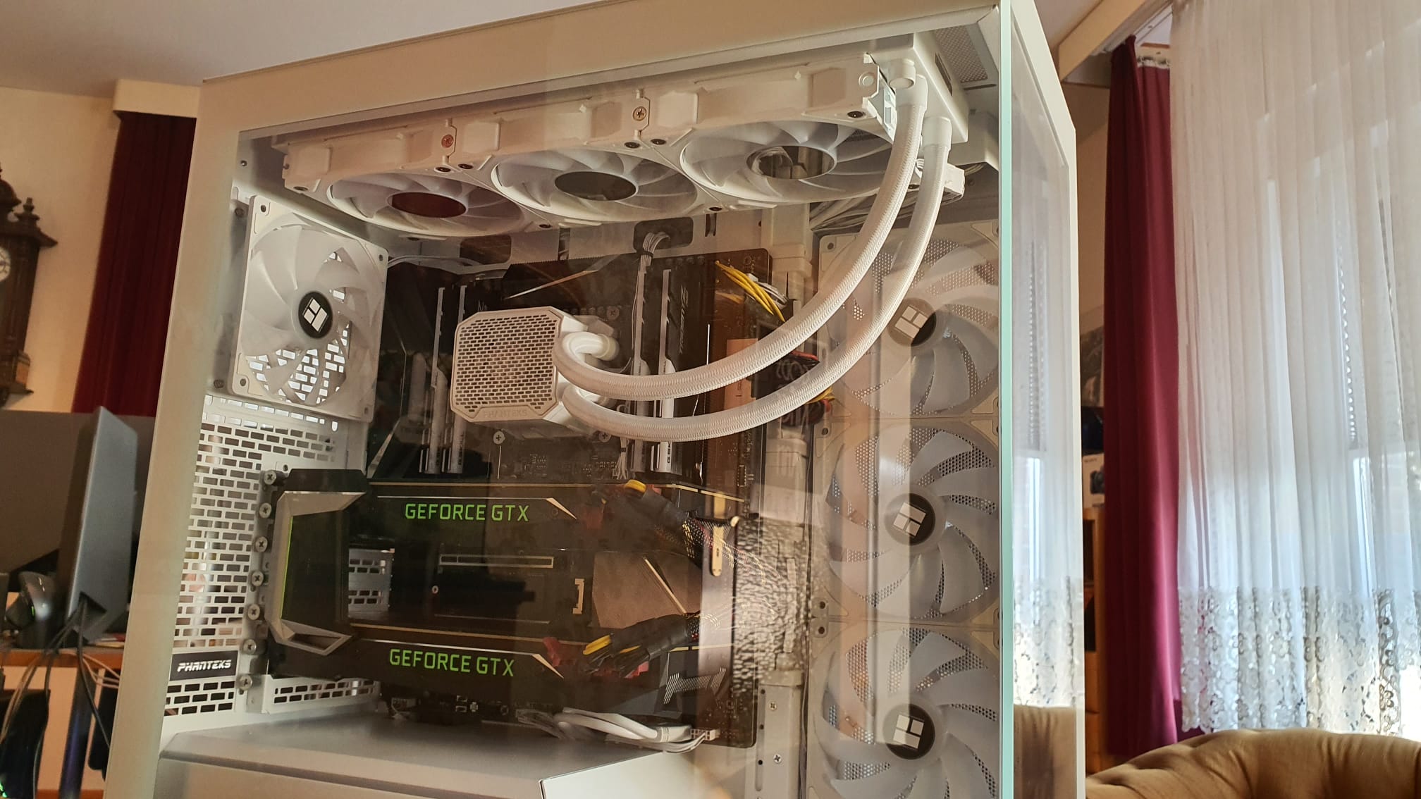

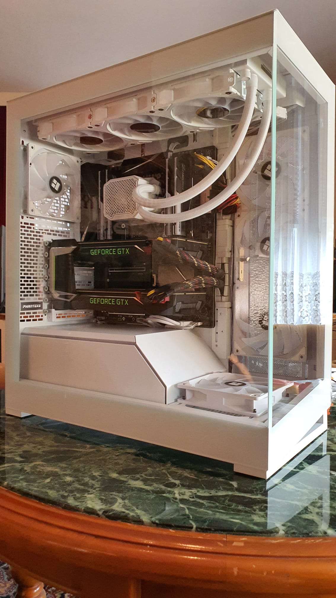

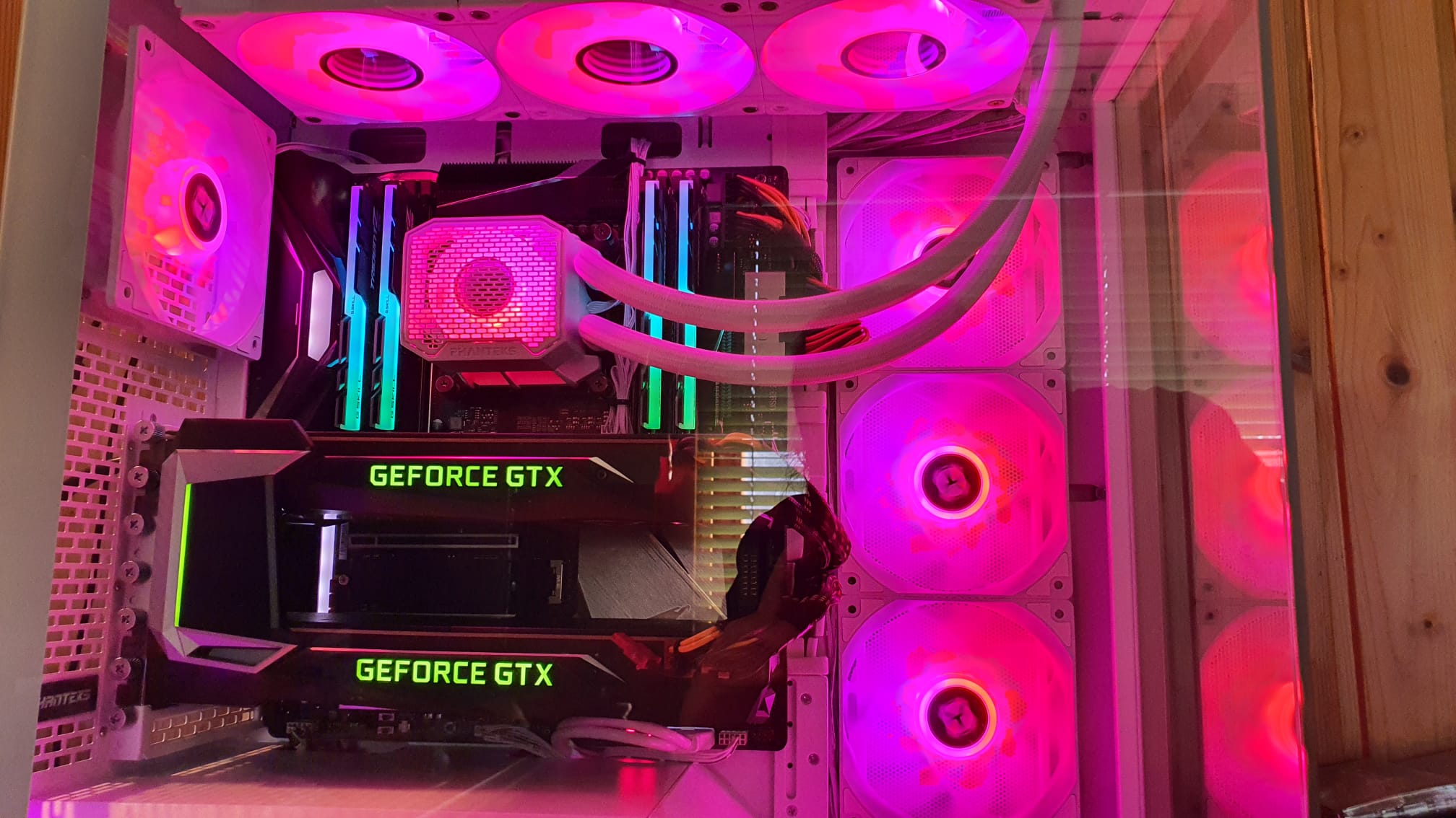

p.s. habe sogar noch ein X79 System mit nem GTX 1080 SLI gespann siehe Foto.
