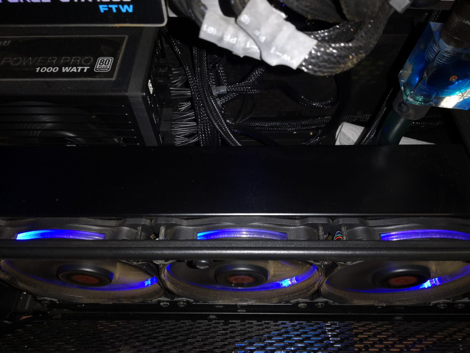

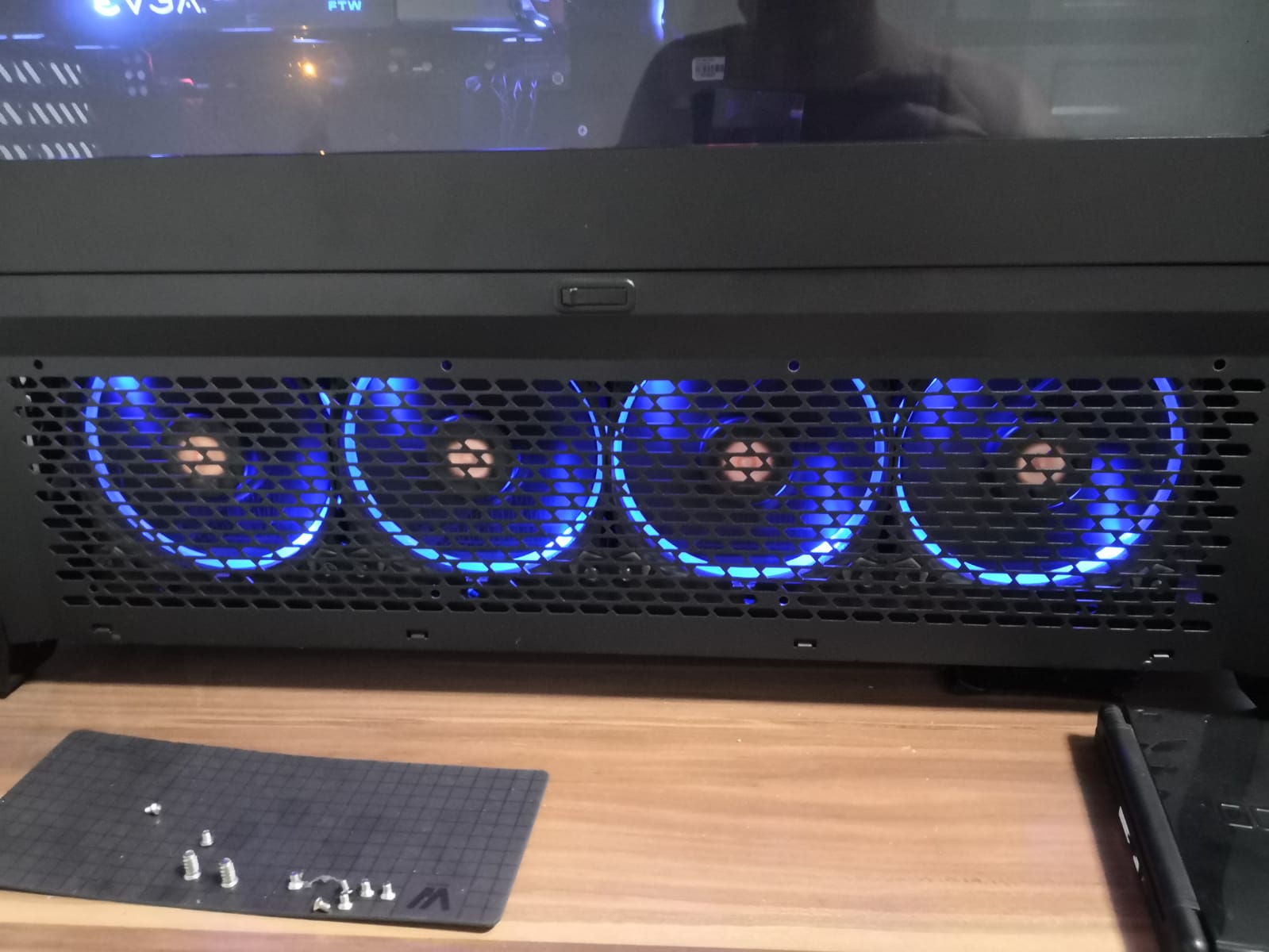

Beispiel mal von mir meine blasen rein.
Also Ich persönlich würde den radi da unten nicht verbauen der würde mir zu weit nach oben ans Board ragen.
Und mit P/P konfiguration ist wär das ja noch bissel extremer.
Wenn der restliche Airflow im Gehäuse stimmt sollten aber alle konfigurationen nur minimale Unterschiede machen, weil Platz ist ja genug da sollte allgemein keine Stauwärme entstehn.
