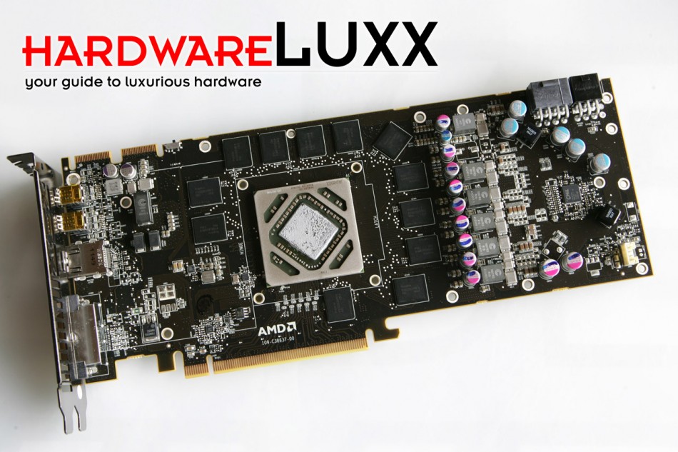

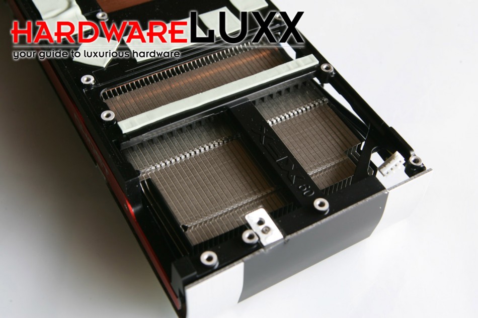

Hast du schonmal schlechte Erfahrungen damit gemacht? Ein Paar Noctuas (die ich auch schon im Blick hatte), kostet ebenfalls so um die 20-30€. Problem hier: Ich muss das Cover dann komplett entfernen, was aufgrund einer kleinen, aber blöden Lasche am Ende nur geht, wenn man den Kühlkörper komplett abbaut:
Habe gerade nochmal geschaut - es sieht Pi*Daumen so aus, als sollte ich in die Versenkung genau einen 90mm Lüfter (mit Rahmen) reinbekommen können. Die 92mm Noctuas werden augenscheinlich nicht passen.
Nebenfrage: Falls ich den Kühlkörper komplett abbauen sollte, macht das Sinn bei der Karte die Wärmeleitpaste neu aufzutragen? Ich habe noch etwas Artic Silver rumliegen. Man liest ja in letzter Zeit öfter, dass man damit noch etwas rausholen kann.
