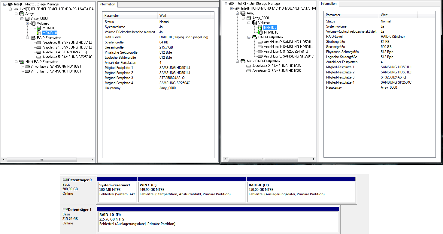

Habe vor drei Tagen mein erstes Raid erstellt, 4 Platten im RAID 0 bzw. RAID 10 (siehe Matrix Storage Manager). Stripe Größe ist 64kb. Zum Vergleich habe ich auch ein paar Tests einer der Backup HDDs gemacht. Was sagt Ihr zu der Leistung, ist hier das Optimum am ICH8R erreicht? Oder wäre es z.b. sinnvoller drei Samsung F3 in ein RAID 5 zu hängen? Genutzt wird die Leistung vorrangig bei Videoschnitt / Aftereffects.
Screenshot:
Die RAID-Konfig ist mir ein Rätsel :)
2x500er, 2x250er , ein RAID0+ ein RAID1 drauf ist kein RAID10
der RAID0 hat 536GB... was ist das für ein verkorkstes Ding ?
Hatte die Platten ungenutzt rumliegen und da hab ich halt zusammengesteckt was da war und verschiedenes ausprobiert. Raid 0 + 10 war dann das was ich unter realen Bedingungen im Betriebssystem austesten wollte - durch die unterschiedlich großen Platten is das natürlich etwas chaotisch :).
Edit: Das eigentliche Ziel war übrigens ein RAID 0 über alle 4 Platten (4x250GB - 1TB) und ein RAID 1 über die verbleibenden 250GB pro 500er Platte - also 250GB. Das funktioniert aber nicht.

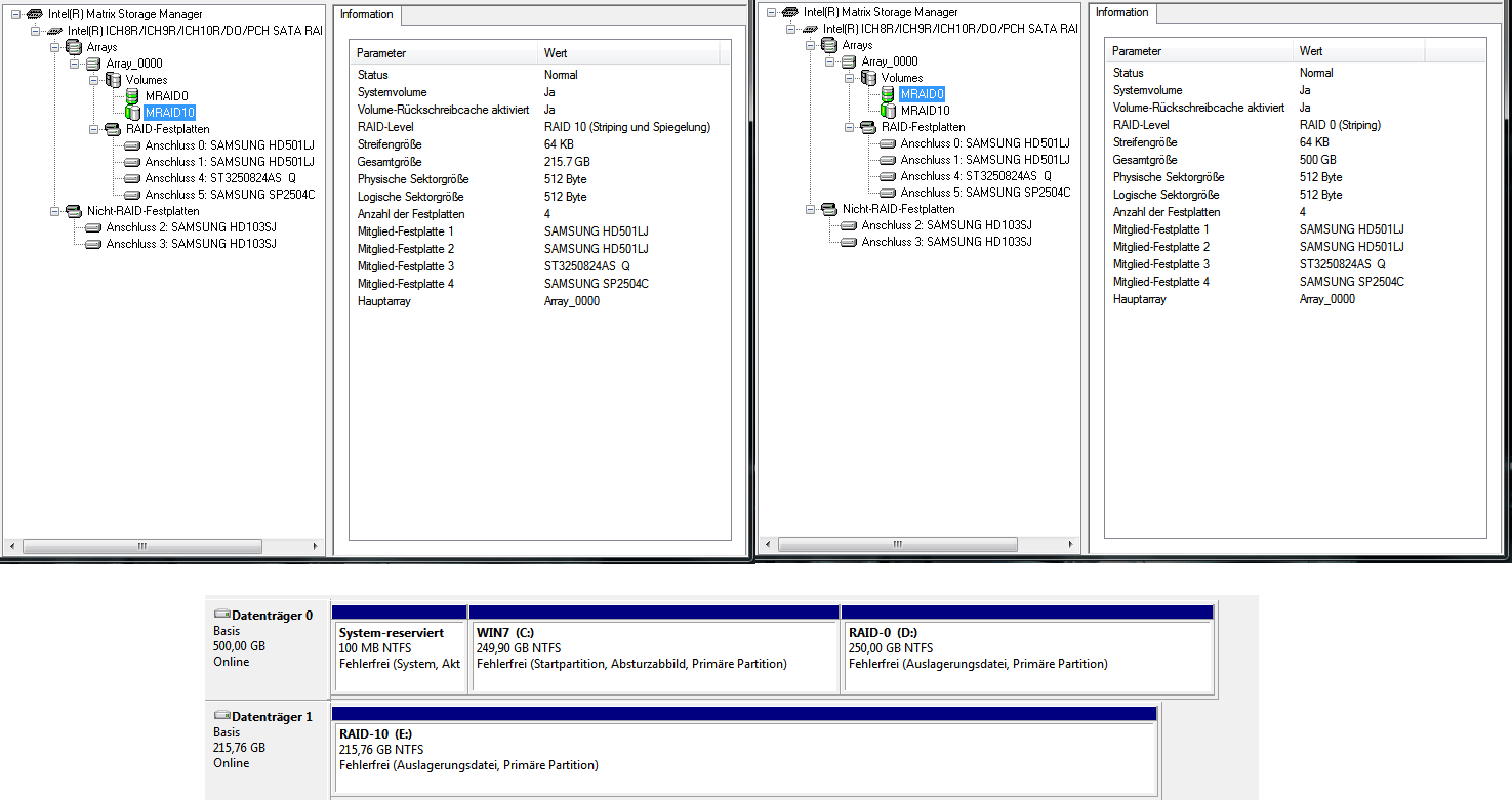

hier mal ein Bild das hoffentlich zur Aufklärung beiträgt:
Rein von der Kapazitätsausnutzung ist das ja die reinste Katastrophe :eek:
möglich wären 465GiB RAID0 + 465Gib RAID10.
Ich frag mich ja nur, wie der Matrix Manager rechnet - selbst bei Deiner Definition des RAID0 von 500GiB müsste das Doppelte des jetzigen Wertes von den derzeitigen 215,76GiB für den RAID10 übrigbleiben.
Hast Du den RAID0 als erstes definiert, dann den RAID10?
Aus performancetechnischer Sicht macht das soviel Sex wie eine einzige 1,5TB Platte.
Da wäre auf den 500ern ein Matrix1+0 und auf den 250ern ein zweiter RAID0 wesentlich sinnvoller für Dein Vorhaben - glaub ich. :)
