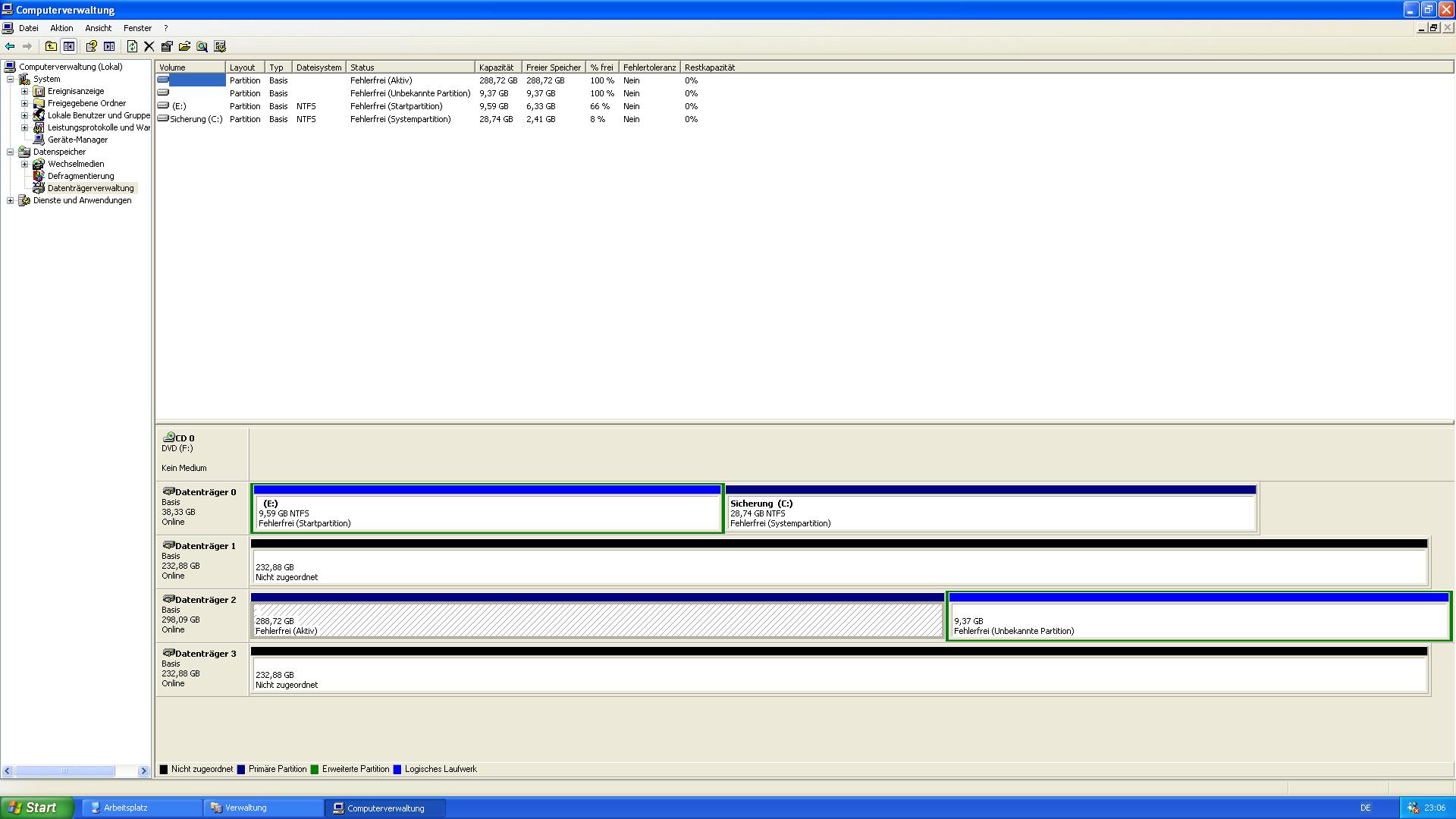

Dann mach mal ein Bild der Datenträgerverwaltung.

Bild der Datenträgerverwaltung im Anhang!
Wie in der Datenträgerverwaltung ersichtlich, sind die beiden 250GB RAID-Platten jetzt als Datenträger1 und 3 gemounted.
Ist bei den 3 Partitions die "system reserved" 100MB am Anfang mitgezählt oder waren es 3 Benutzerpartitions plus dieser(am Arbeitsplatz nicht erscheinenden)?
