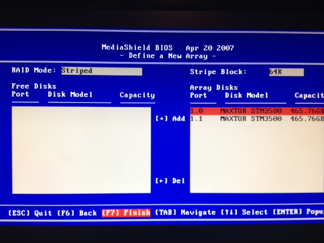

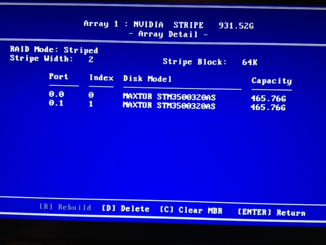

Hallo zusammen!
Zu meinem Problem habe ich zwar auch Lösungsvorschläge gefunden (https://www.computerbase.de/forum/threads/error-nvidia-raid-0-string-fiona.786495/), leider blieb der Erfolg bis anhin aus.
Mein PC kann nicht mehr vom installierten Raid 0 booten, weshalb ich gemäss oben erwähntem Thread vorging und das alte Array gelöscht habe (DELETE).
Nun erscheint im neuen Menu, nach Auswahl der alten Einstellungen und F7, die Meldung "All data on new (or added) disks will be overwritten. Continue?".
Wenn ich ablehne, springt das Bios wieder zur Auswahl der Festplatten zurück.
Was kann ich nun tun?
Vielen Dank für eure Unterstützung im voraus!
Im Anhang:
Bild 1 = alte Konfiguration
Bild 2 = Auswahl für neues Raid 0 mit den selben Einstellungen

Würde mal versuchen das RAID neu zu erstellen und dann mit Testdisk versuchen die Daten wiederherzustellen. Habs persönlich noch nicht ausprobiert, also probieren geht über studieren. :p
Genau beim RAID neu erstellen bleib ich stehen. Das Bios macht nur weiter wenn ich bestätige das alle Daten auf den Disks überschrieben werden. Und das will ich verhindern, damit ich an meine Daten komme.

Also ich würde ein Image von beiden Platten ziehen, dann haste eine vollständige Sicherung die du immer wieder einspielen kannst.
Dann kannst du mal probieren, ob beim erneuten Anlegen eines Raid0 wirklich die Daten verloren gehen. In der Regel ist es leider so, aber rein theoretisch könnte es klappen.
Wenn du es über den Raid-Controller nicht hinbekommst, gibt es immernoch die Option ein Software-RAID unter Linux zu erstellen. Das muss gehn, ist halt nur die Frage wieviele Meta-Daten der Raid-Controller am Anfang der Platten reserviert. Da musst du ggf. ein Offset definieren. Wie das geht kann ich dir leider nicht sagen, da ichs noch nie probiert hab :(
