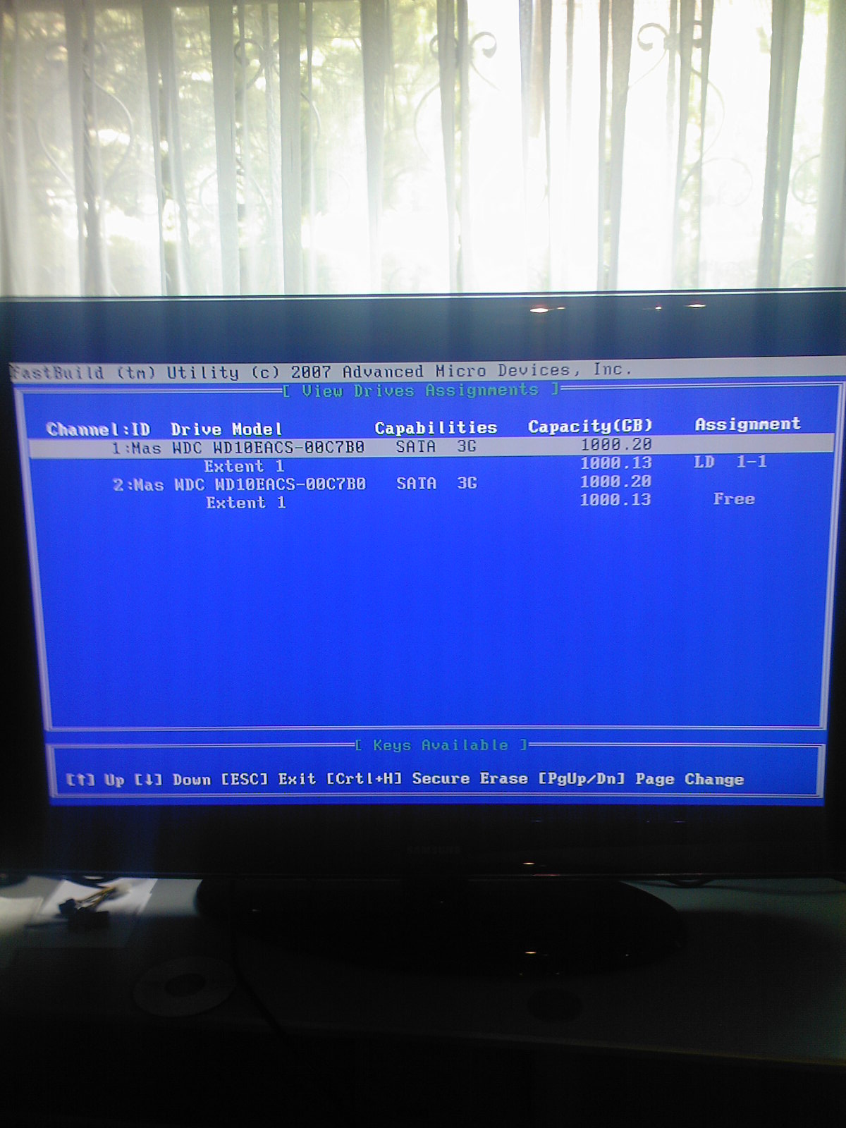

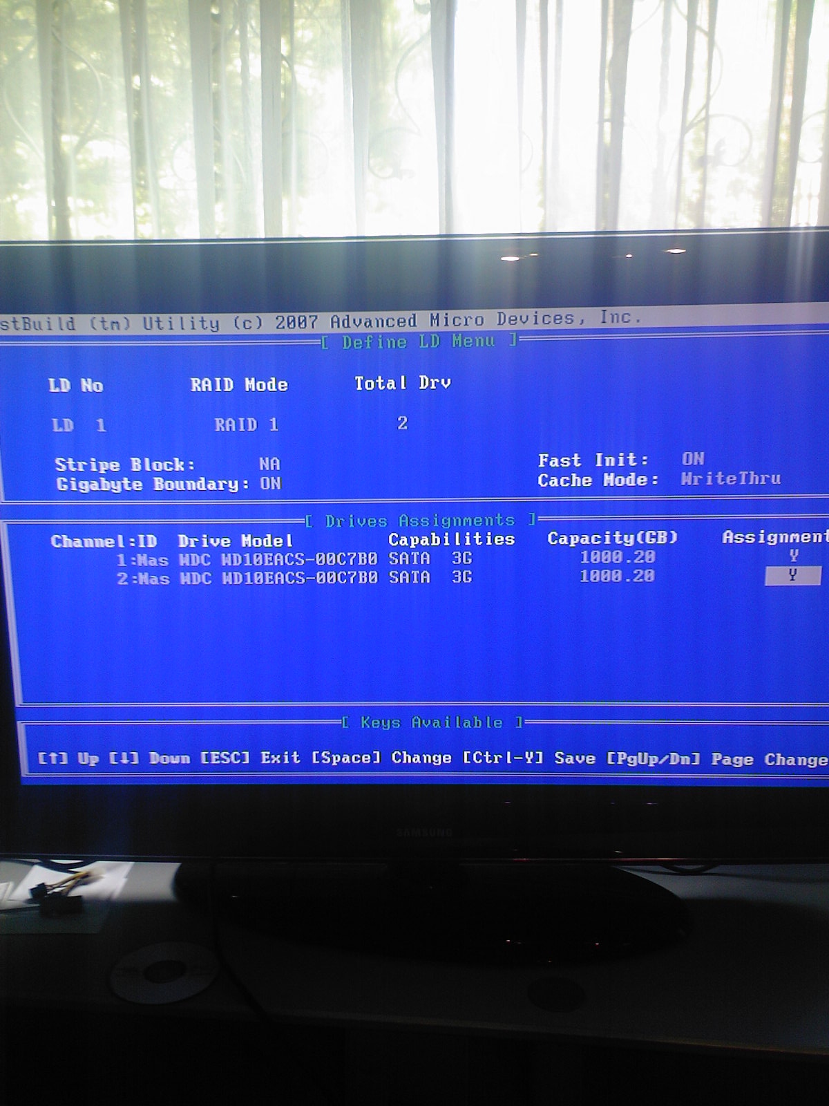

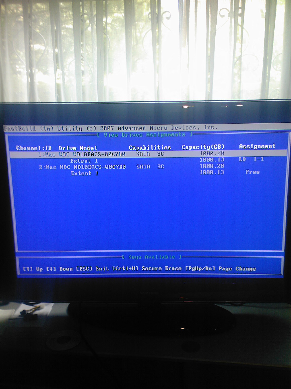

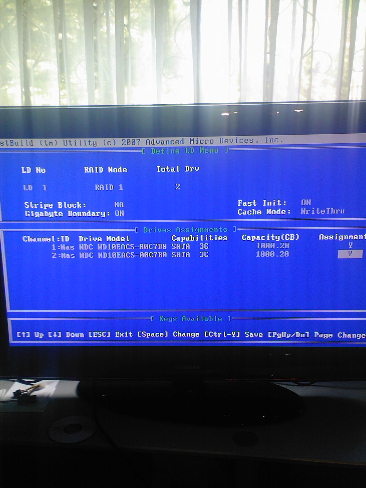

Machste nen Screen (Foto) von Raid-Bios was Du alles soweit eingestellt hast? Dann brauchen wir nicht rätseln.
Hoffe das passt so ;)
Die 2. Platte ist nicht im Array (da wo Free steht)
Array Auflösen und beide Platten hinzufügen.
Wie kann ich denn beide Festplatten anderst hinzufügen, als dass ich bei beiden "Y" aktiv habe? :(
