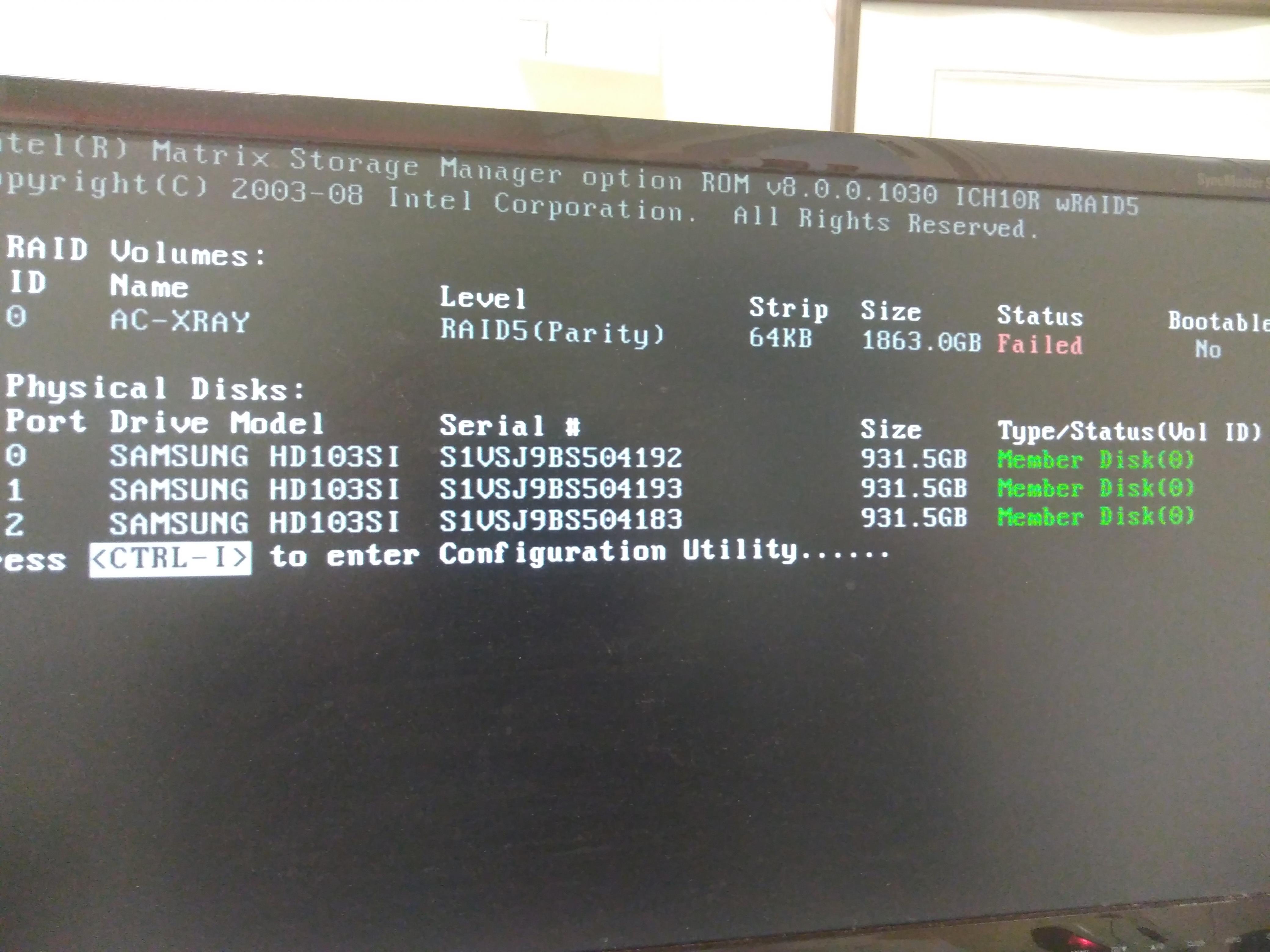

nach einiger Suche bin ich leider doch nicht fündig geworden - deswegen schildere ich mal mein Problem.
Ich hab hier nen Rechner stehen, mit einem Raid 5 auf 3 Platten (leider das Betriebssystem im Raid und nicht extra - hab aber nicht ich konfiguriert), der auch nicht mehr der ganz jüngste ist. Der CPU Lüfter hat dann letzte Woche seinen Geist aufgegeben - also neuen Lüfter her - Main-Board ausgebaut (musste was von hinten ans Board anschrauben) - Lüfter ran - alles wieder zusammen gebastelt.
An sich sollte das ja kein Problem darstellen - der neue Lüfter funktioniert auch einwandfrei. Allerdings fährt der Rechner nicht mehr hoch und ich bekomme untenstehendes Bild angezeigt.
Wie man sehen kann ist das Raid fehlgeschlagen, die Platten werden aber alle als Member-Disks erkannt (hab ich noch nie so gesehn).
Jetzt die Frage - was ist hier falsch gelaufen?
Habe ich die Platten in einer anderen Reihenfolge aufs Mainboard gesteckt (und hätte das überhaupt ne Auswirkung) ?
Ich bin für jede Hilfe dankbar.

ich denke auch, dass es die Reihenfolge ist.
Du hast doch gesagt, dass das Windows auch drauf ist ?! Also musst auch das richtige Kabel an die richtige Platte klemmen !
Hab jetzt alle möglichen Varianten ausprobiert, die Kabel zu stecken - es hat keinen Unterschied gemacht.
Allerdings konnte das Problem dennoch behoben werden.
In die Raid-Konfiguration (Strg+I) vom Fehlerbildschirm aus und dann mit z (engl Tastatur y) bestätigen - führte zur Statusänderung des Raids von "failed" zu "verify".
Im Anschluss dies geschlossen und ganz normal hochgefahren...
Was am Ende jetzt das Problem war - kA
Trotzdem danke für die Hilfe
