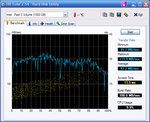

Ansonsten: Man schaue sich die Bilder an (Achtung ist onbaord Raid und noch älteres Computersystem allgemein)
Ich muss ja wohl nicht sagen, wenn man bei schwankenden Tests die ohnehin wegen OS Schreib /Lesezugriffe oder Programmen im Hintergrund etc. entstehen... die die Performanceergebnisse solcher Tests drücken erklären wie viel Leistungsausbeute in reinen Transferraten man hat bei RAID 0 Konfigurationen in Relation (Beziehung) zu einzelnen Platten selben Modells.
Durchschnittswerte: 114,7 MB/s (Raid 0) 64,5 MB/s(Einzelplatte)
Rechnung: 114,7 : 64,7= 1,77... -1 (sind ja 100%) = 0,77 = +77% Leistungszuwachs
Raid 0 Fehleranfälligkeit: Räumt man mit Raid Edition oder echten Serverfestplatten mit SAS-Schnittstelle oder WD Raptor oder WD Veloraptor Platten im Magnetspeicherplatten-Sektor aus (bessere Zuverlässigkeit hohe MBTF-Angaben) + Backups erstellen. Außerdem keine Festplatte ist auch vorher Ausfallsicher... Zwar erhöht sich das Risiko rein mathematisch gesehn, aber genauso gut kann einem die Einzelplatte ,,abrauchen" bzw. den Geist aufgeben.

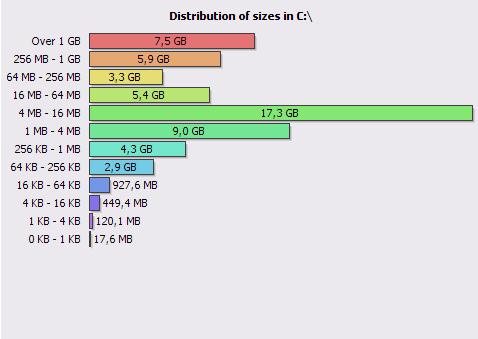

Also wenn ich mir meine HDD Belegung so anschaue habe ich mehr "große" als kleine Files.
Ich bin als Fan von Raid so vorbelastet und kann da nicht widerstehen.

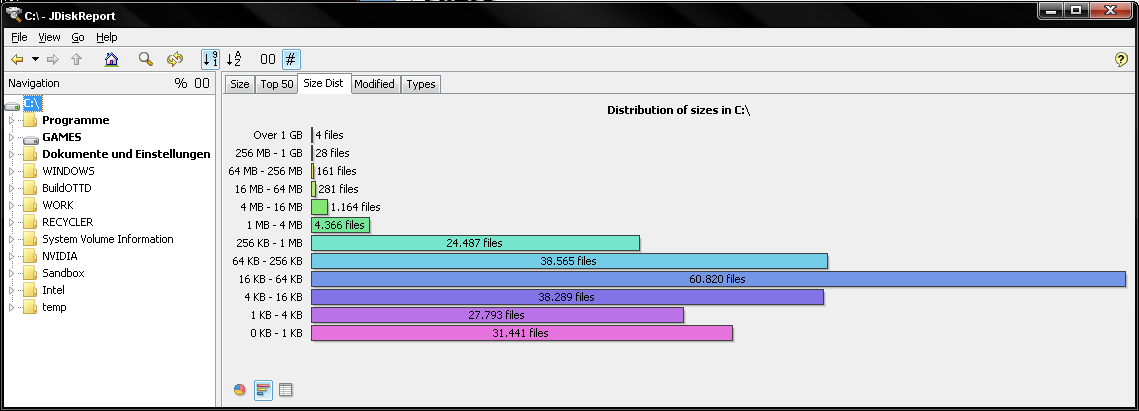

Aber ich arbeite noch viel mehr mit große Dateien anscheinend, aber ich denke System-Festplattenpartition C von meinen 4 Partitionen reichen aus als Einblick in meine Datengräber... Und auf C sind nur MS Programme, kleinere Programme und Antivirensoftware vorhanden...
Nichts lebenwichtiges wie Bildbearbeitungssoftware oder Spiele als Zeitvertreib etc. ;)
Hihi, lass mal nicht nach Menge anzeigen, sondern nach Anzahl :-)
Klar das 10 10MB-Dateien mehr Platz einnehmen als 5.000 10kb-Dateien
ups, stimmt .. sieht gleich gant anders aus.

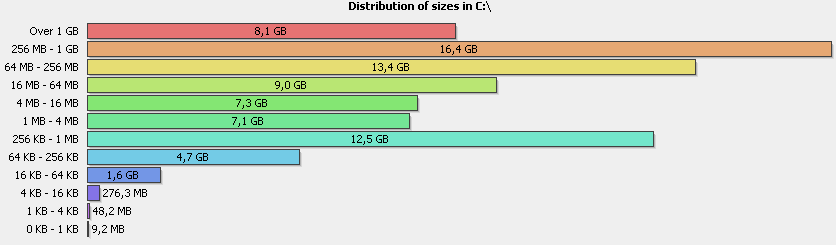

Lag ich mit meiner Chunk-Size von 16 garnicht so schlecht ^^
Jupp :-)
Jetzt weisst Du auf was ich immer hinauswill.
Bedenken sollte man, dass Files die kleiner als 64kB sind, bei einer Blocksize von 64kB überhaupt nicht auf beide Disks verteilt werden, also nicht 'gestriped' werden.
Spricht was gegen eine Chunksize von 4k?
