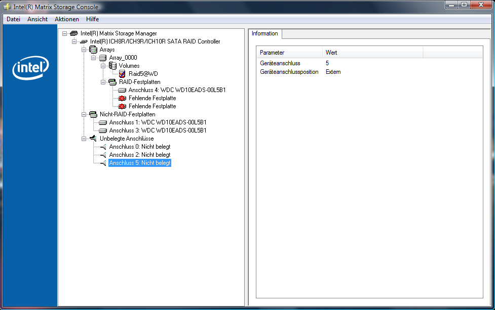

Das letze mal, als die Meldung eines Wiederaufbau kam, wurde mir eine Festplatte im Intel Matrix Storage Manager als extren angeschloßen angezeigt :freak: Hab die dann an einen anderen Sata Port angeschlossen, dann wurde die wieder richtig als intern angezeigt.

Und was mich noch wundert, ist dass seit einiger Zeit der letzte Port als extern angezeigt wird, siehe Screenshot.

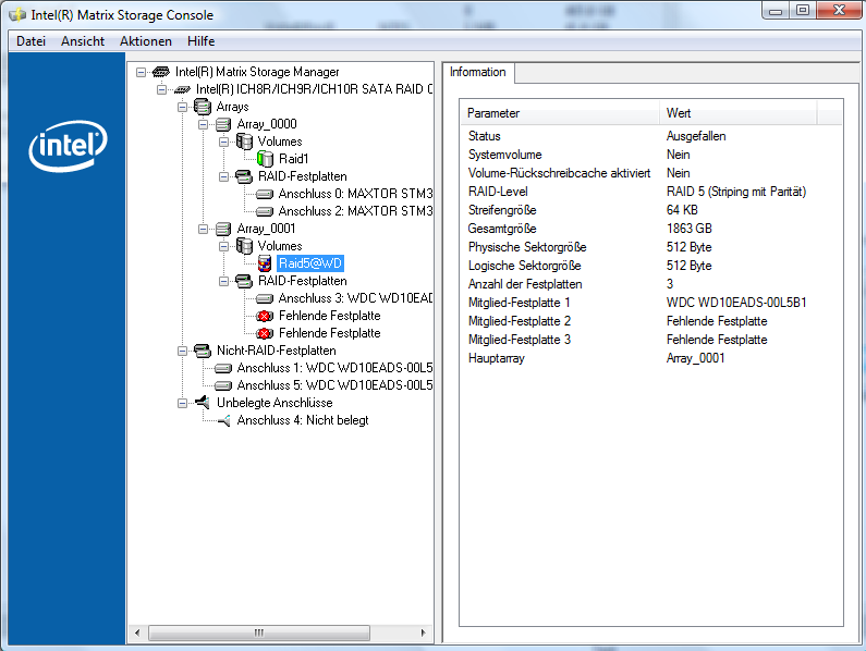

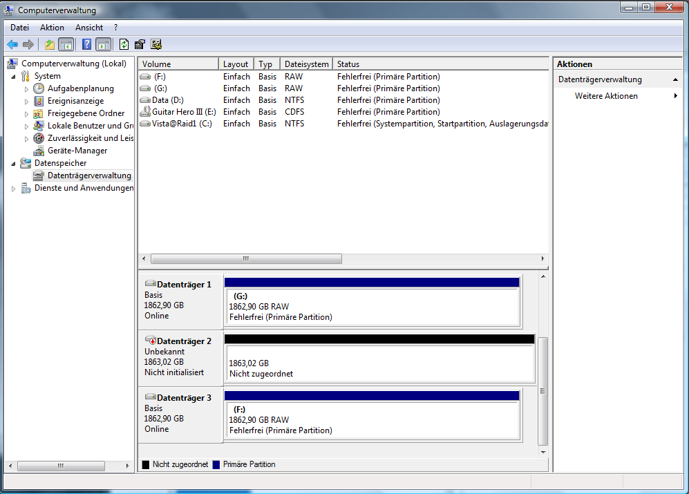

Ein nochmaliges Hilfe an Alle :( So sieht meine Situation aus:
Im Raid5 sind 3x1TB WD Platten drin. Da der Raidverbund dauernd wiederhergestellt wurde, dachte ich, eine der Platten wäre kaputt. Habe dann zwei der drei Platten jeweils einzeln im Windows (Controller im Bios auf AHCI gestellt) mit dem WD Tool getestet. Danach den Controller wieder auf Raid umgestellt und seit dem werden die Platten nicht mehr als Raid Member erkannt.
Die Raid-Partition habe ich als GPT erstellt. Kann mir jemand helfen den Verbund wiederherzustellen oder ist es nu hoffnungslos?

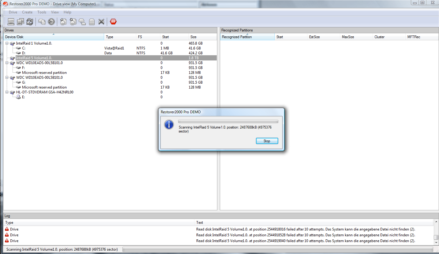

Ich würde vermuten, das dein AHCI Windows Ausflug den Raid5-Untergang besiegelt hat.

Offensichtlich fehlen den beiden Platten Identifikationsmerkmale, damit der Controller sie erkennt. Was willst du da machen? Wenn Intel keine Tools hat um Platten in ein Raid zu zwingen, bist du verloren.
Höchstens ein zweites Raid5 Array mit gleichen Platten, gleicher Anzahl, an den gleichen SATA Ports aufbauen und dann gucken was, wo hingeschrieben wird. Theoretisch wäre es dann möglich diese Informationen irgendwie auf deine bestehenden Platten zu bekommen. Oder andersrum alle anderen Daten, Platte für Platte, auf die neuen Raid Platten zu übertragen...
Abgesehen von der schlechten Umsetzbarkeit (welche Tools?), ist auch nicht gesagt ob die gewonnenen Informationen überhaupt verwendbar sind/bestehende Daten wieder verwendbar gemacht werden.
