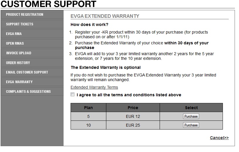

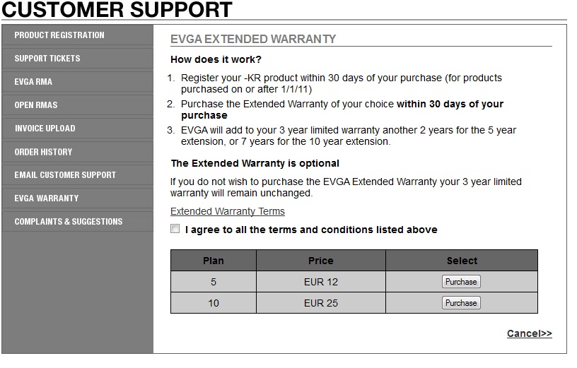

Ich bin gerade am Registrieren und bekomme irgendwie keine 10 Jahre Garantie:
