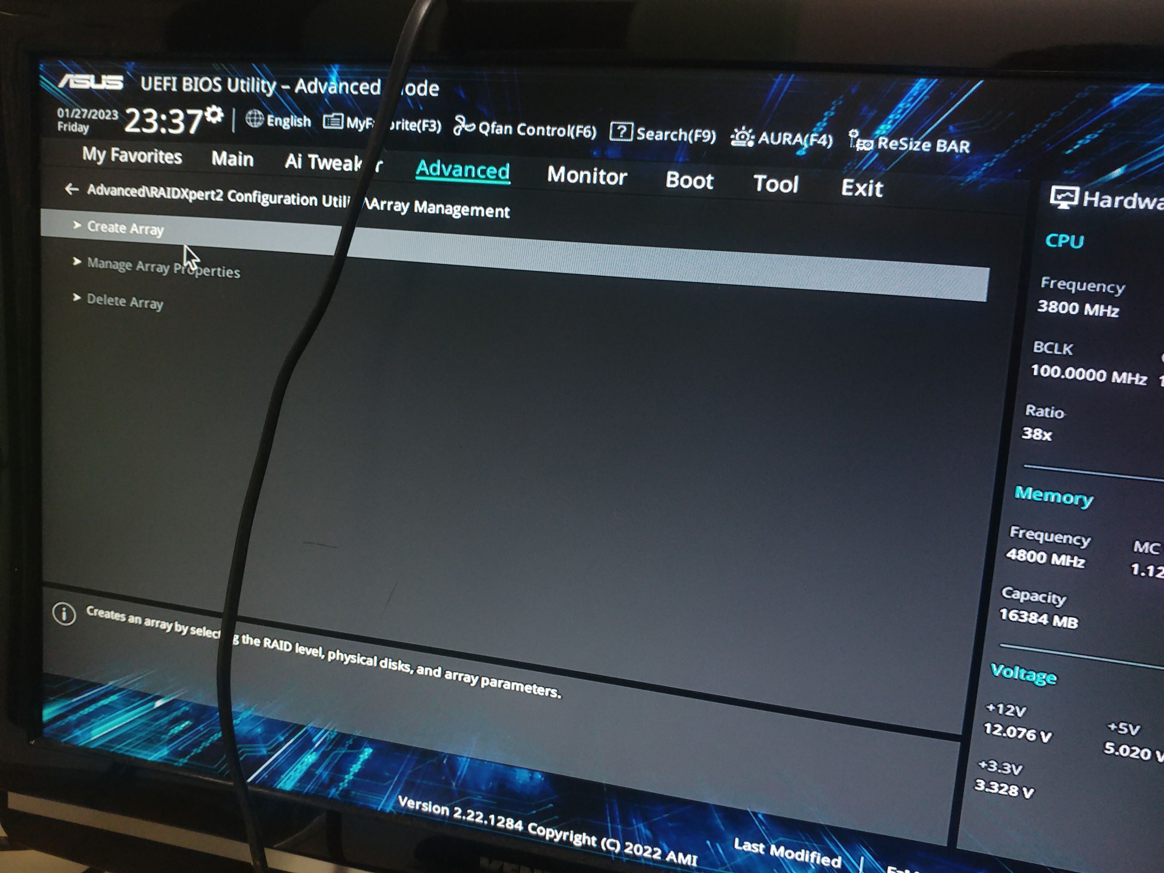

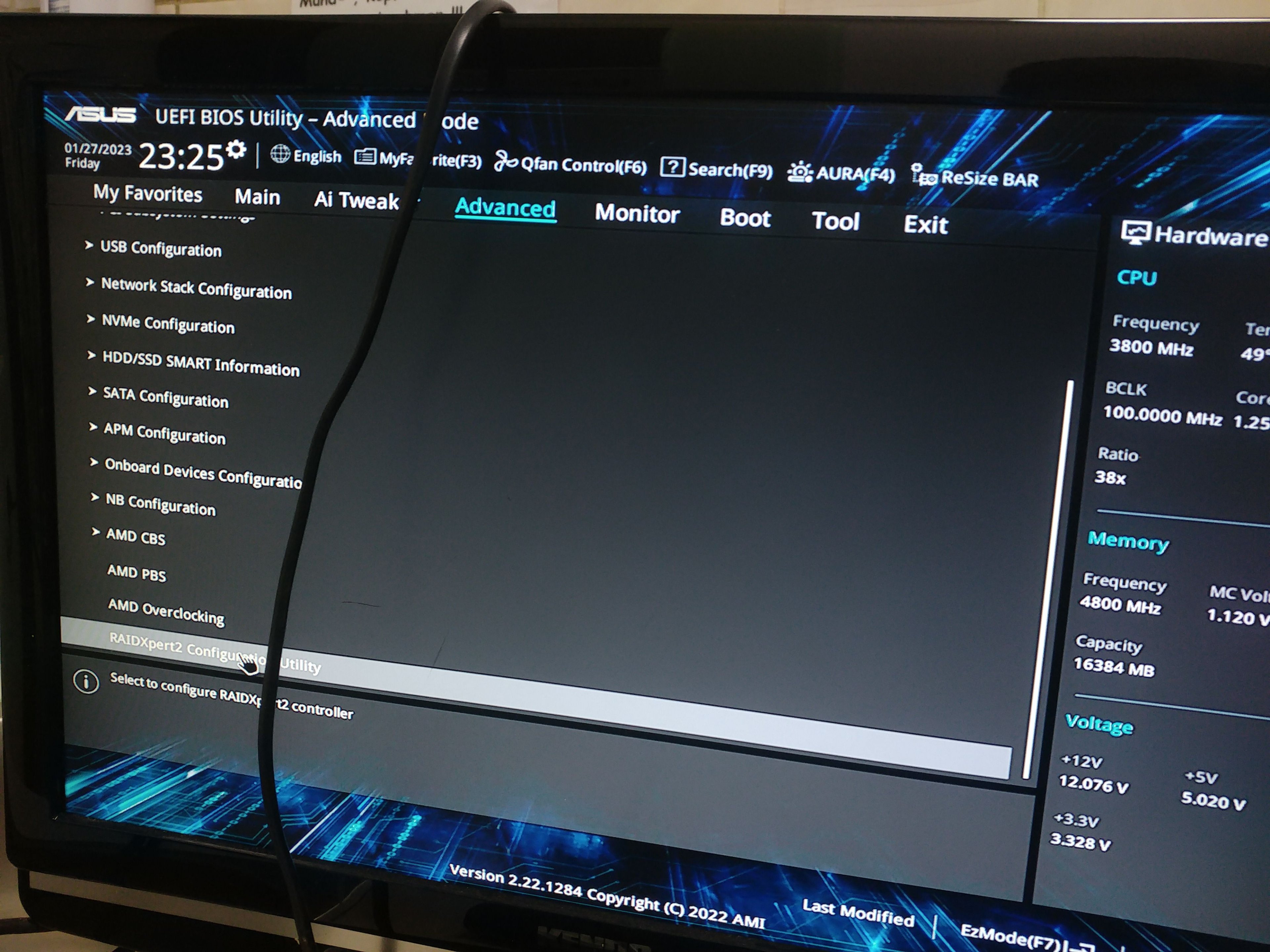

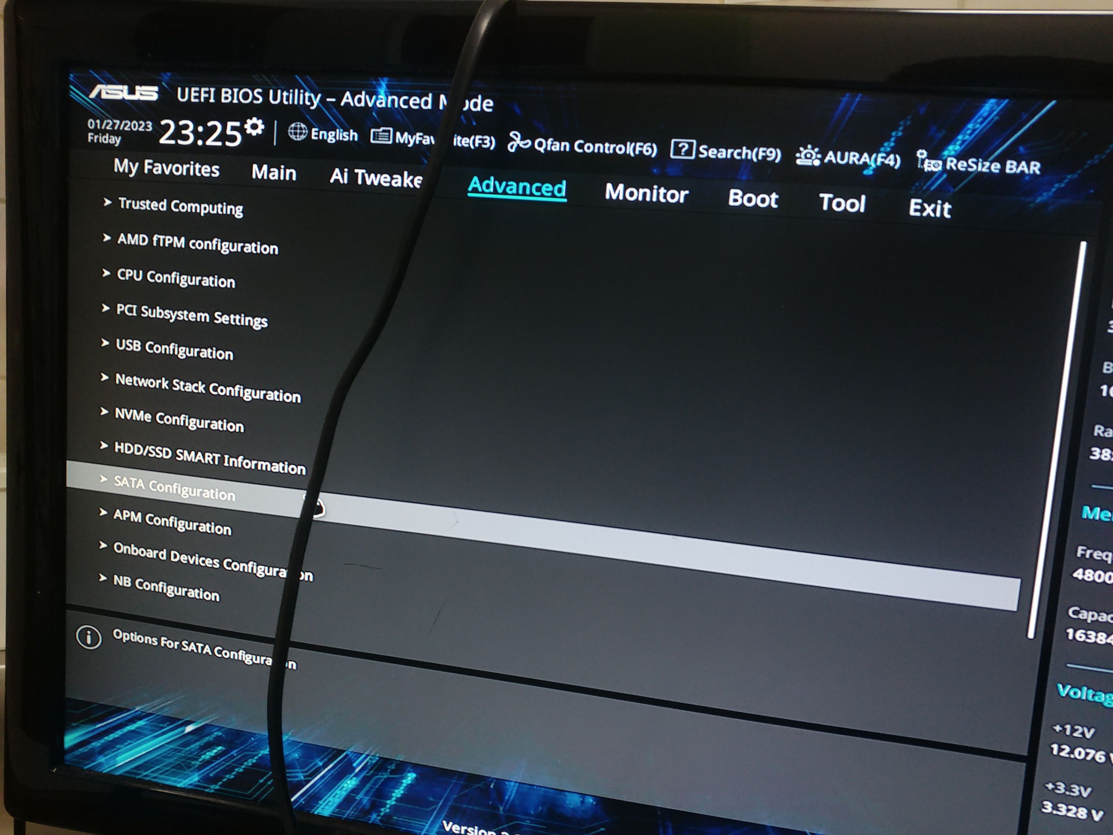

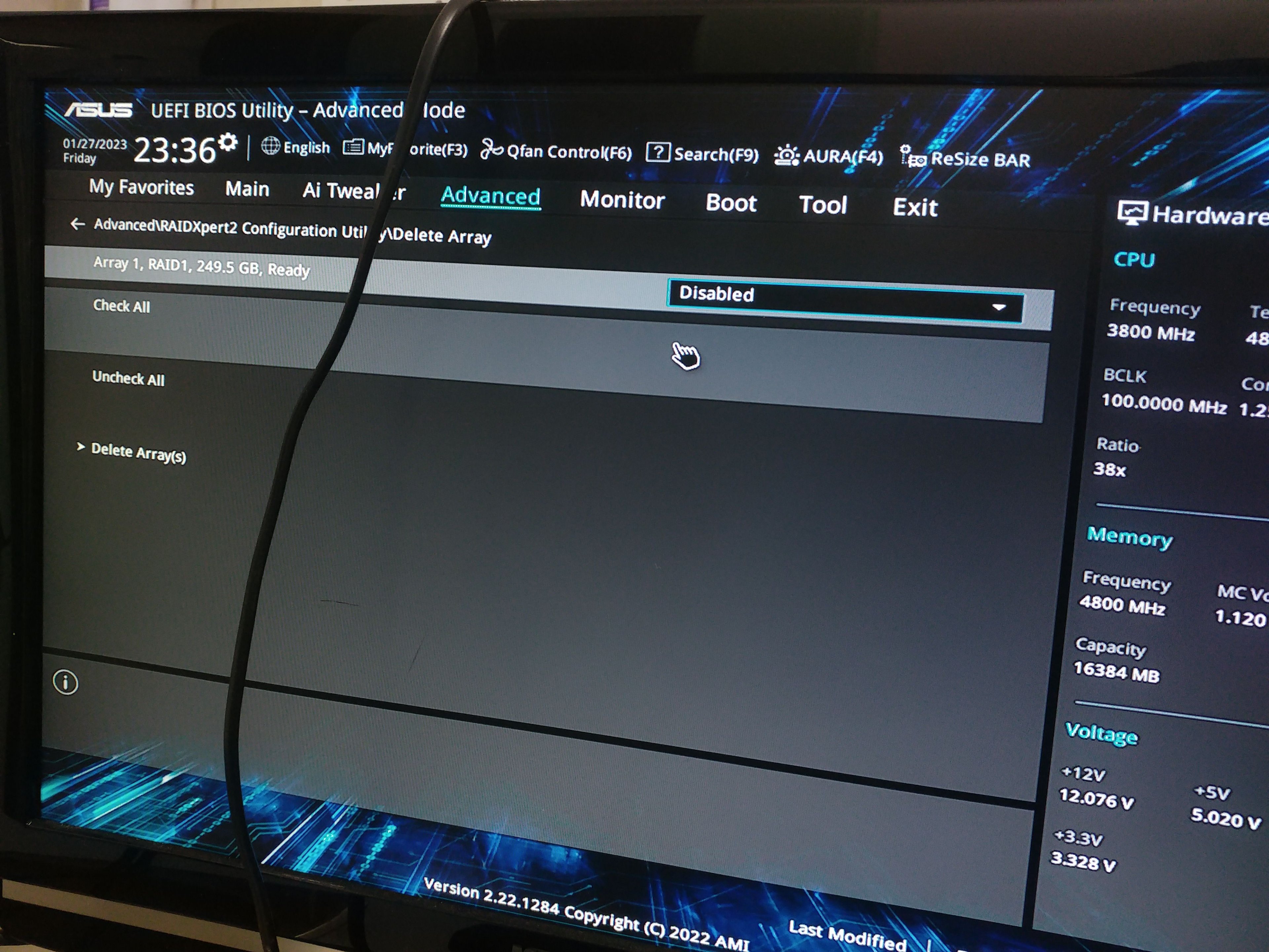

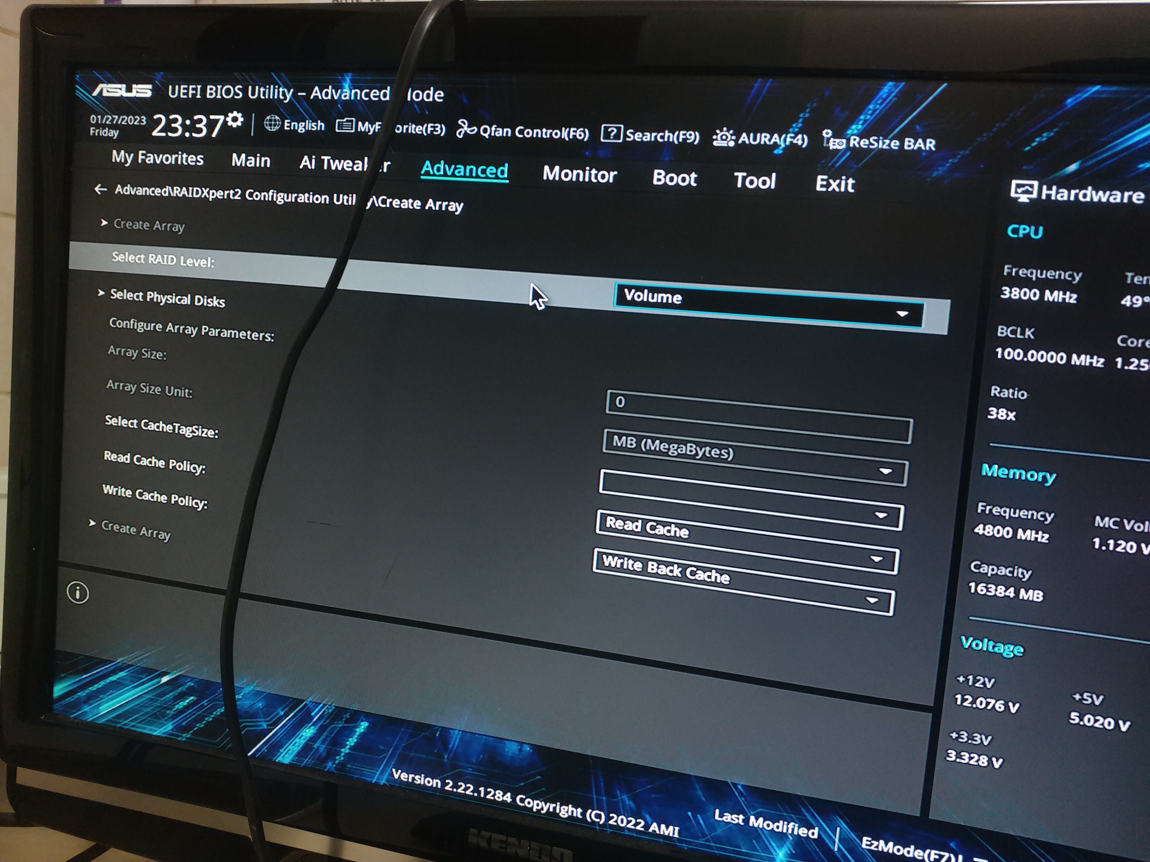

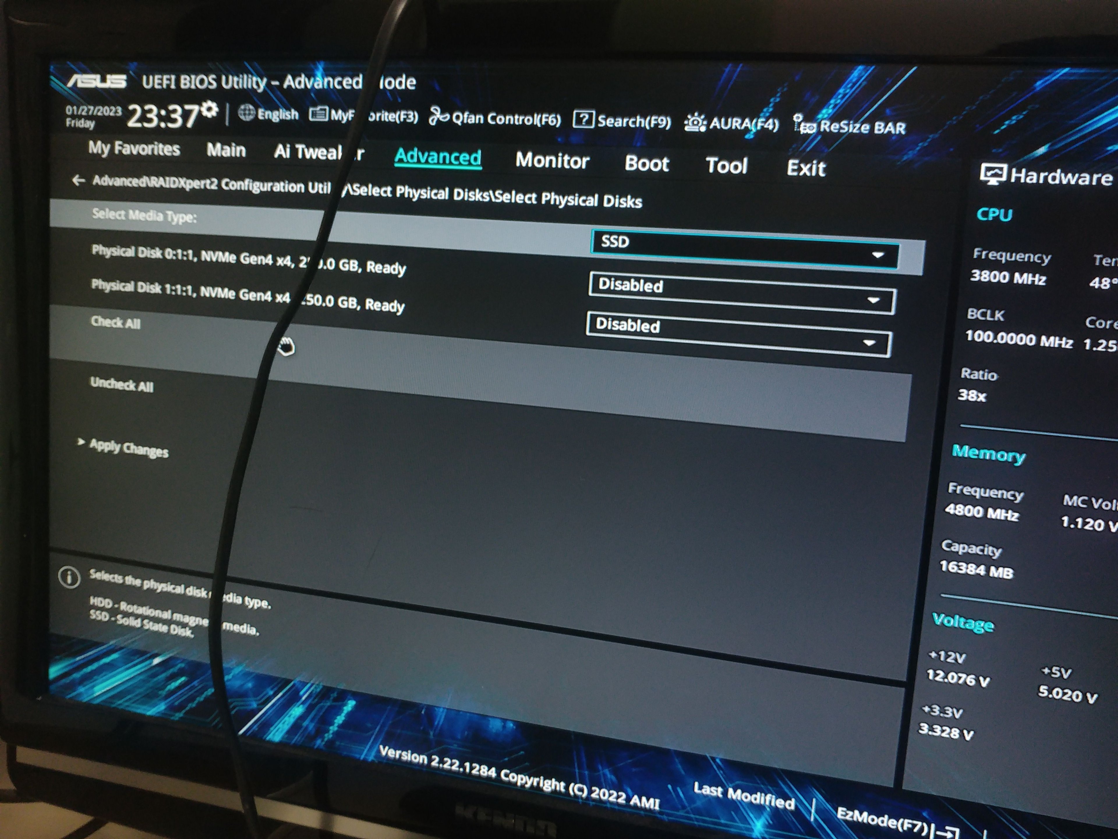

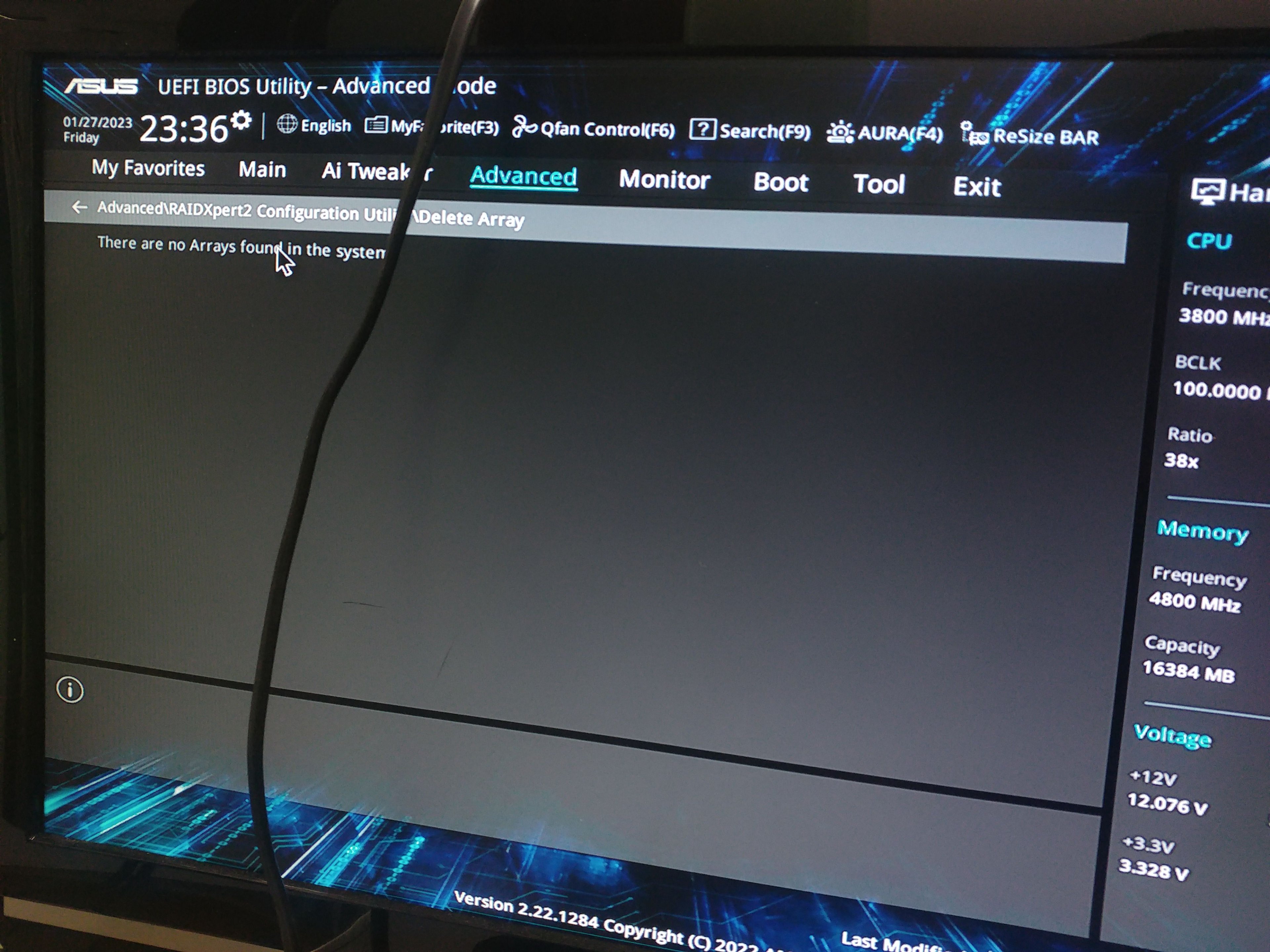

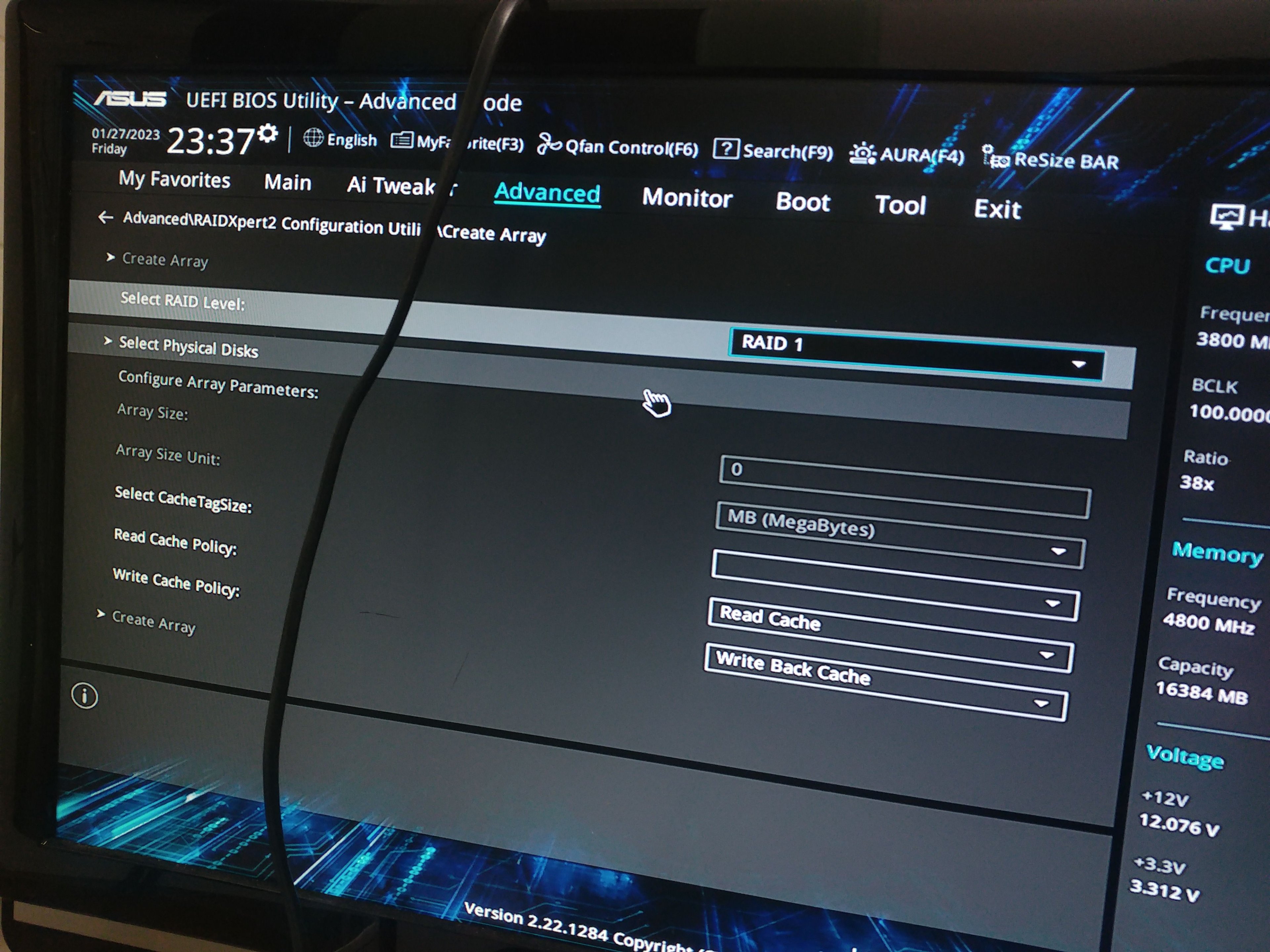

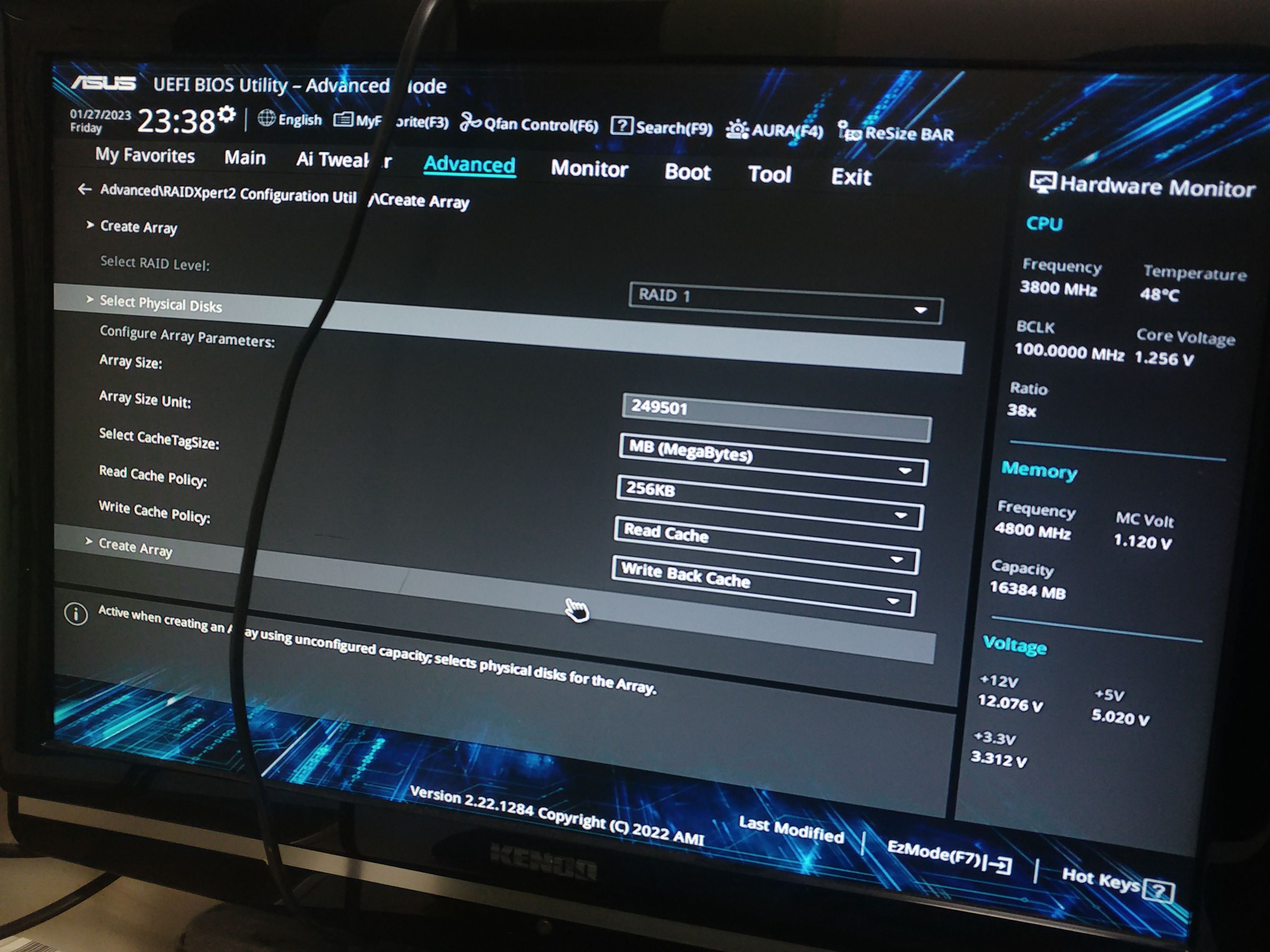

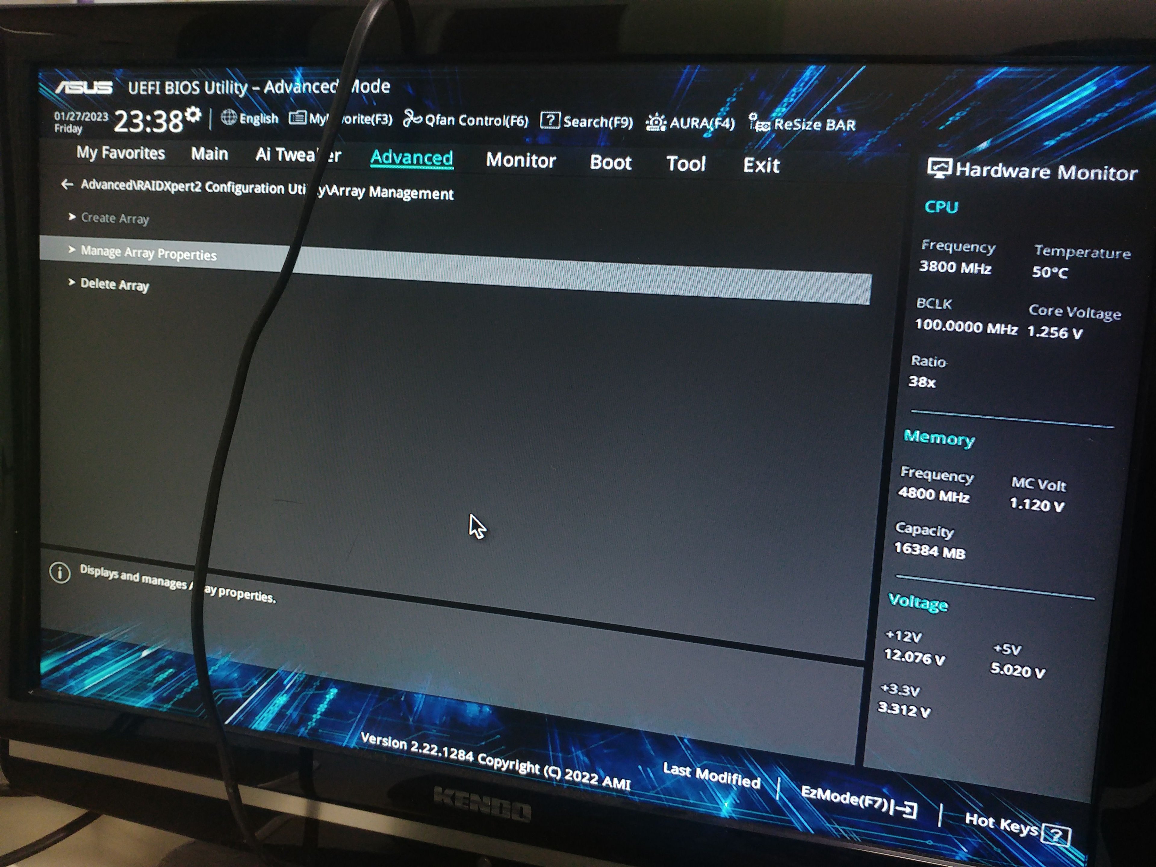

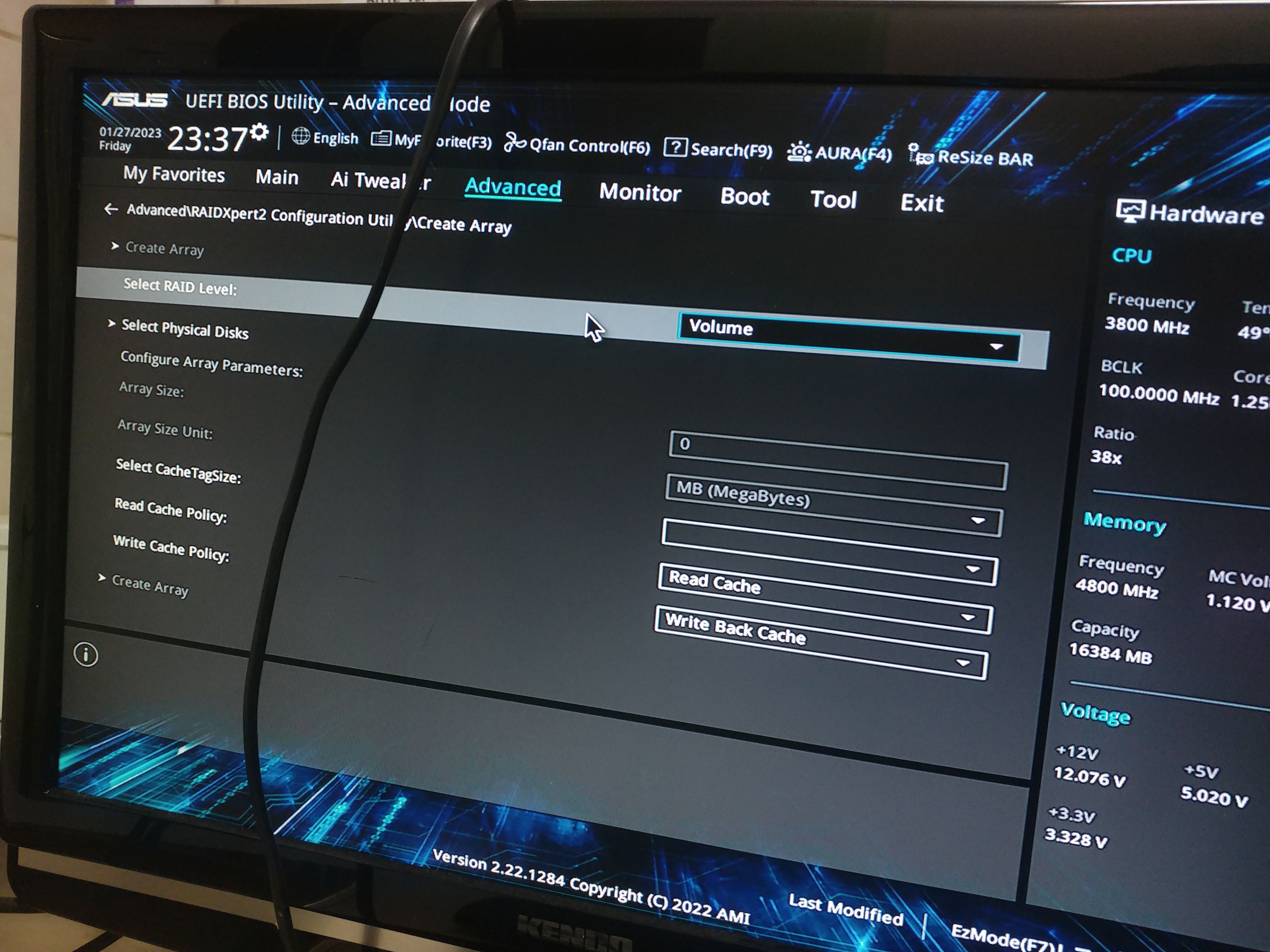

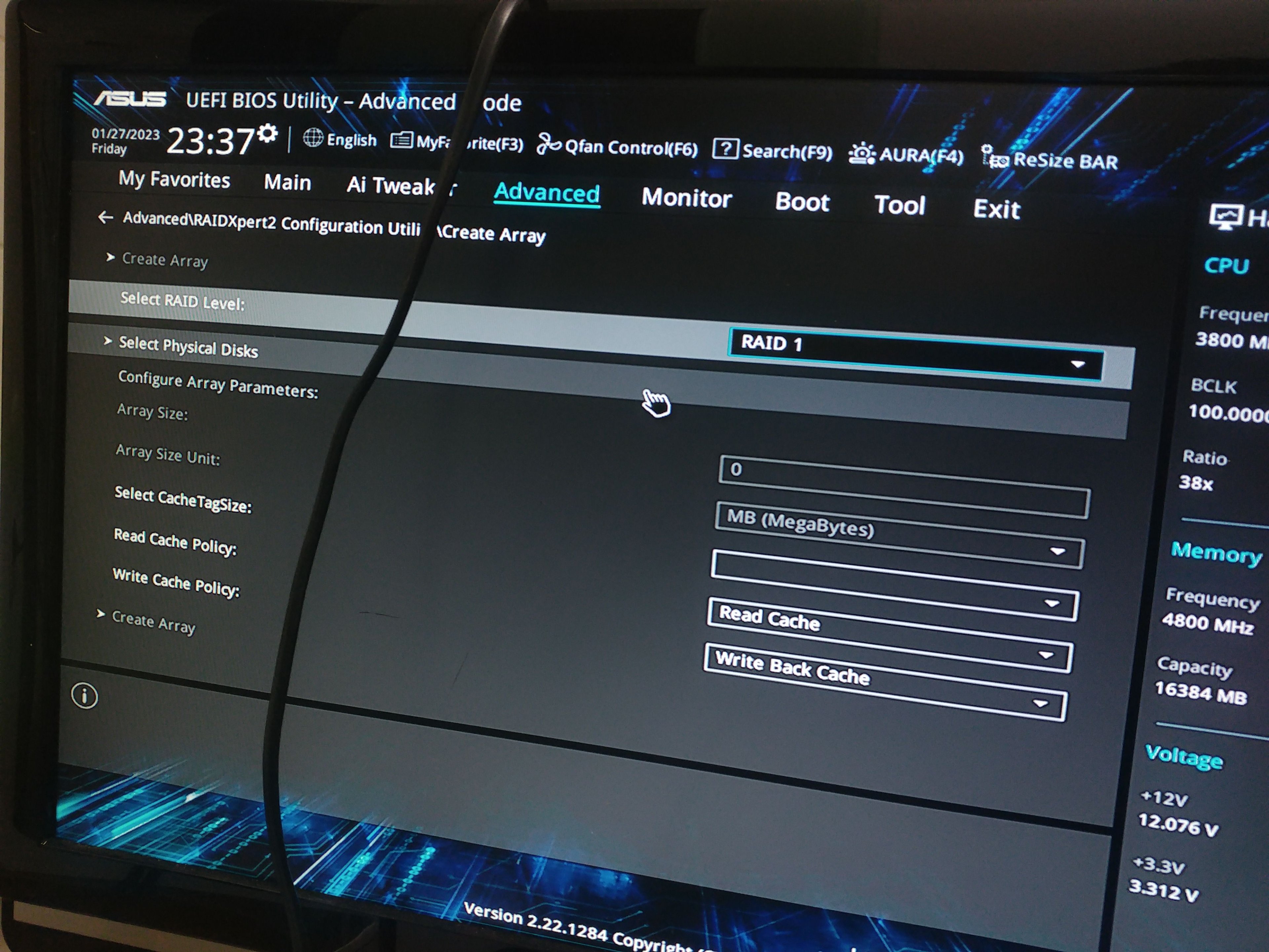

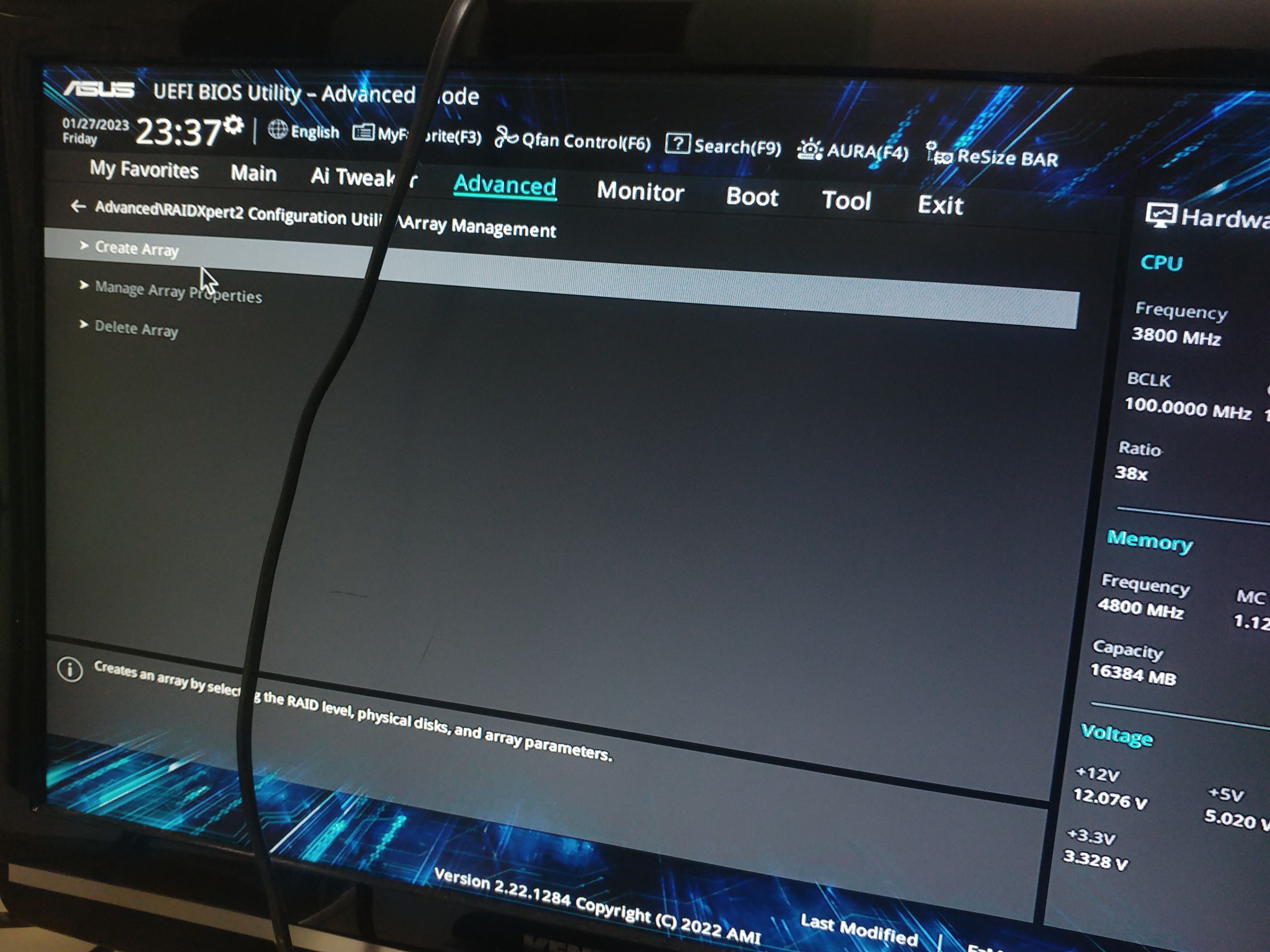

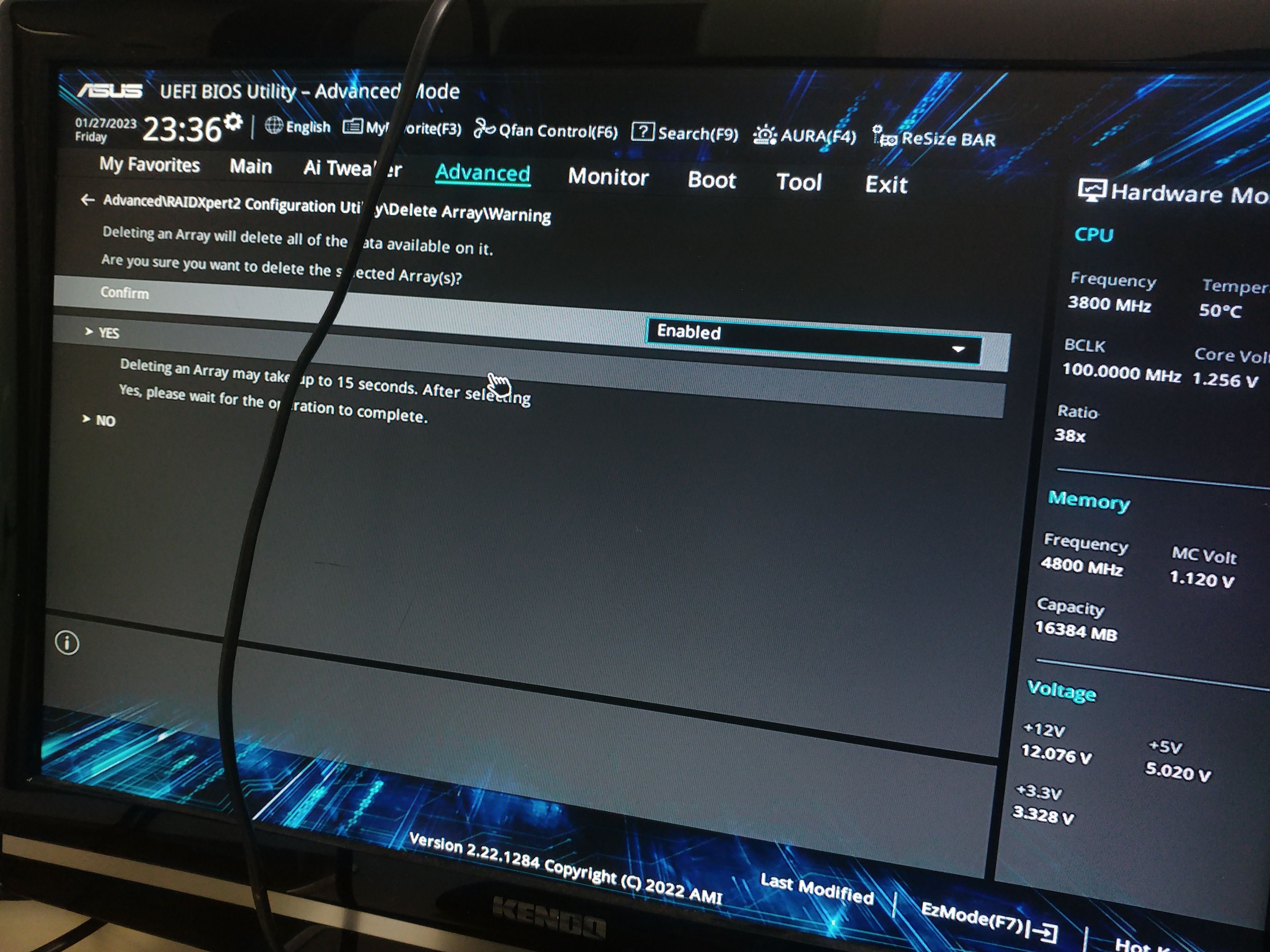

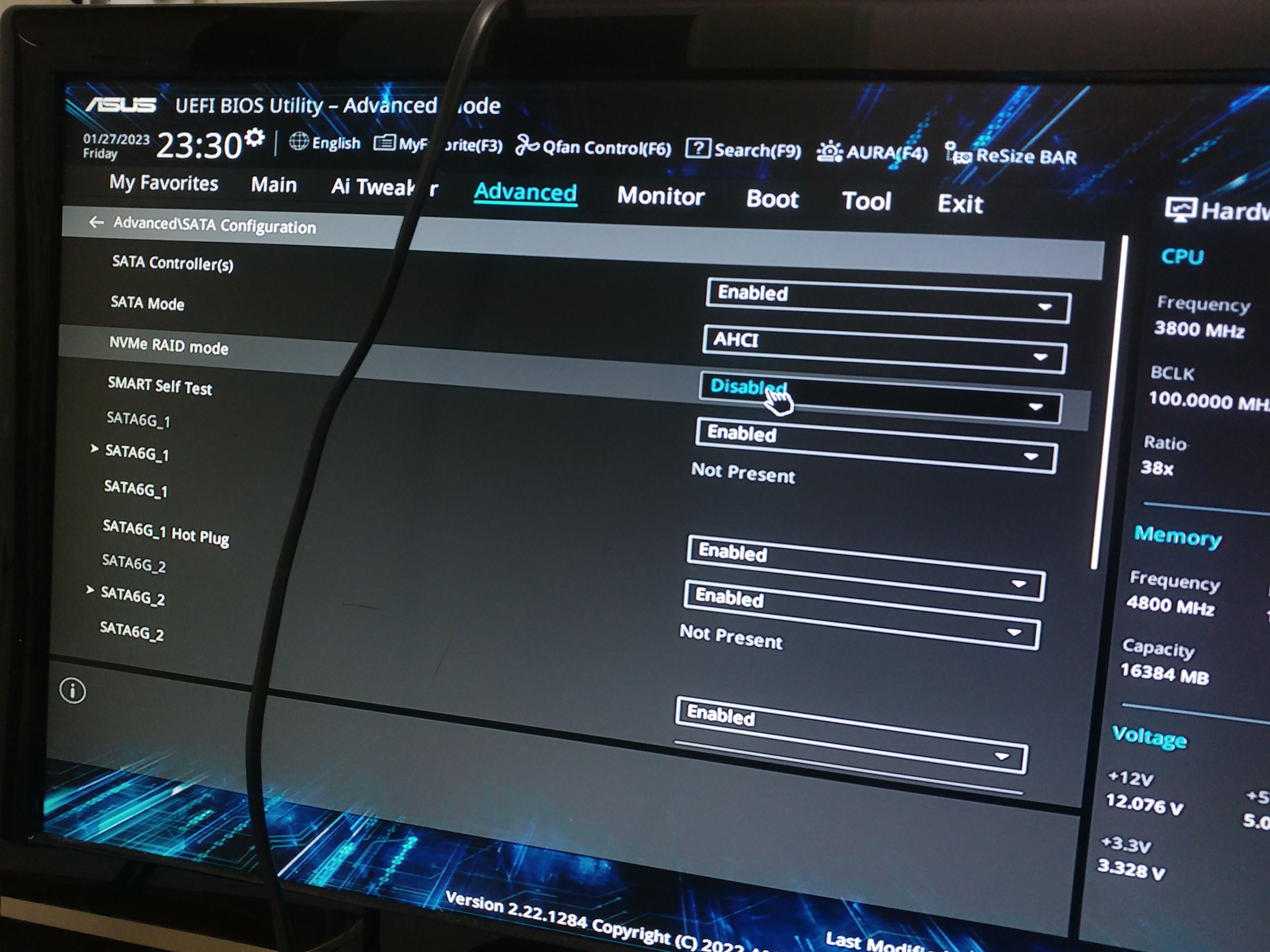

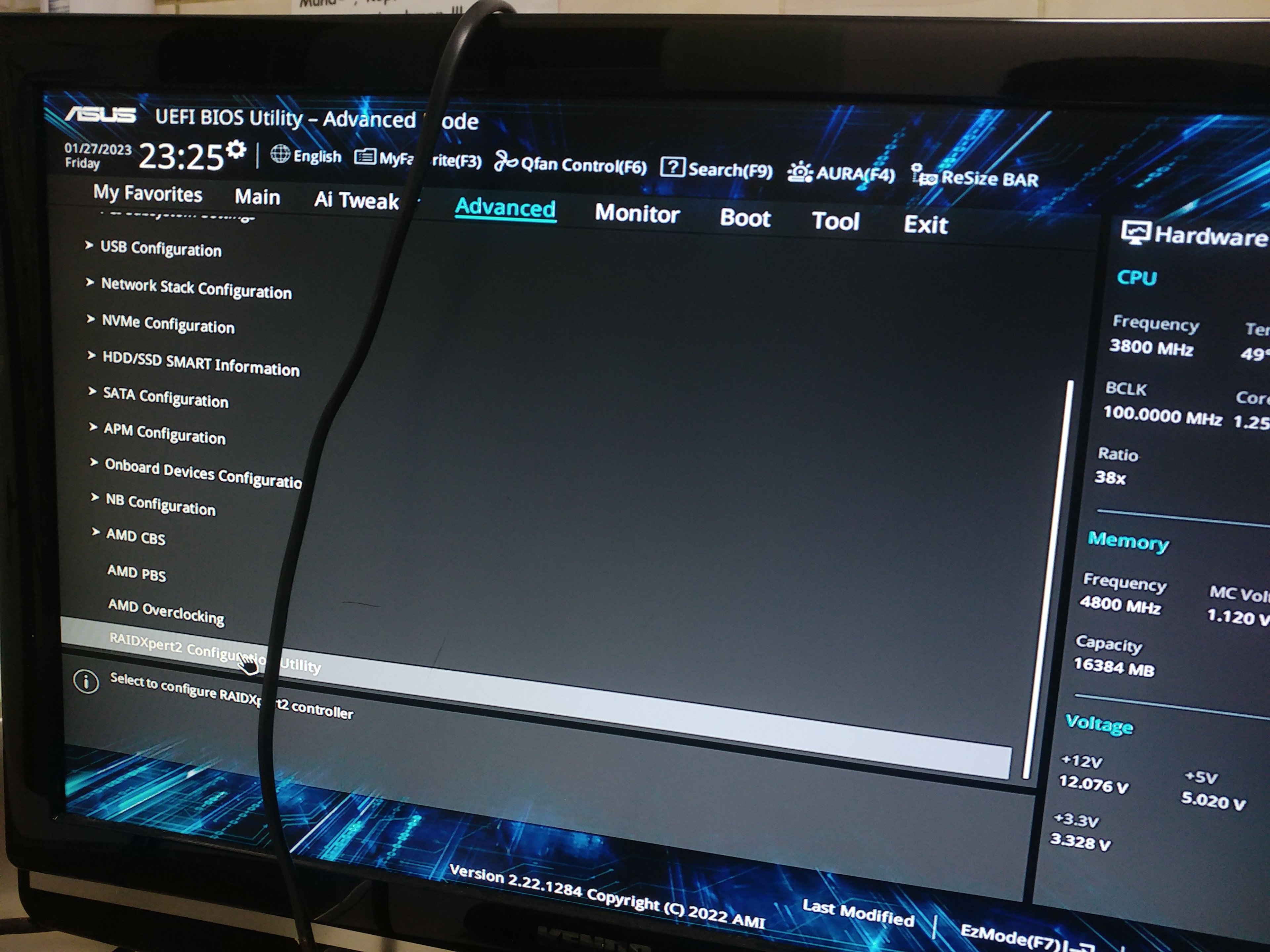

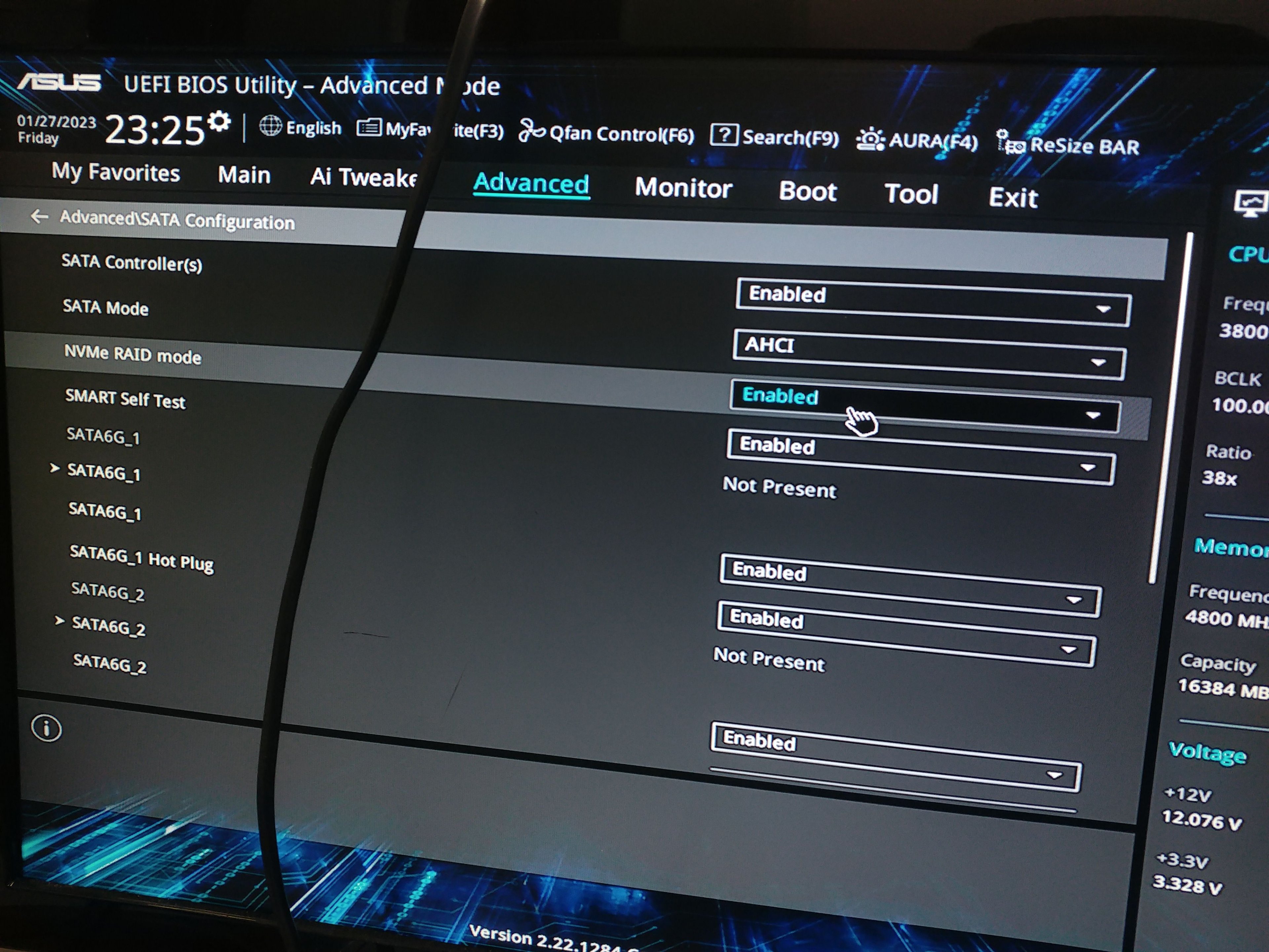

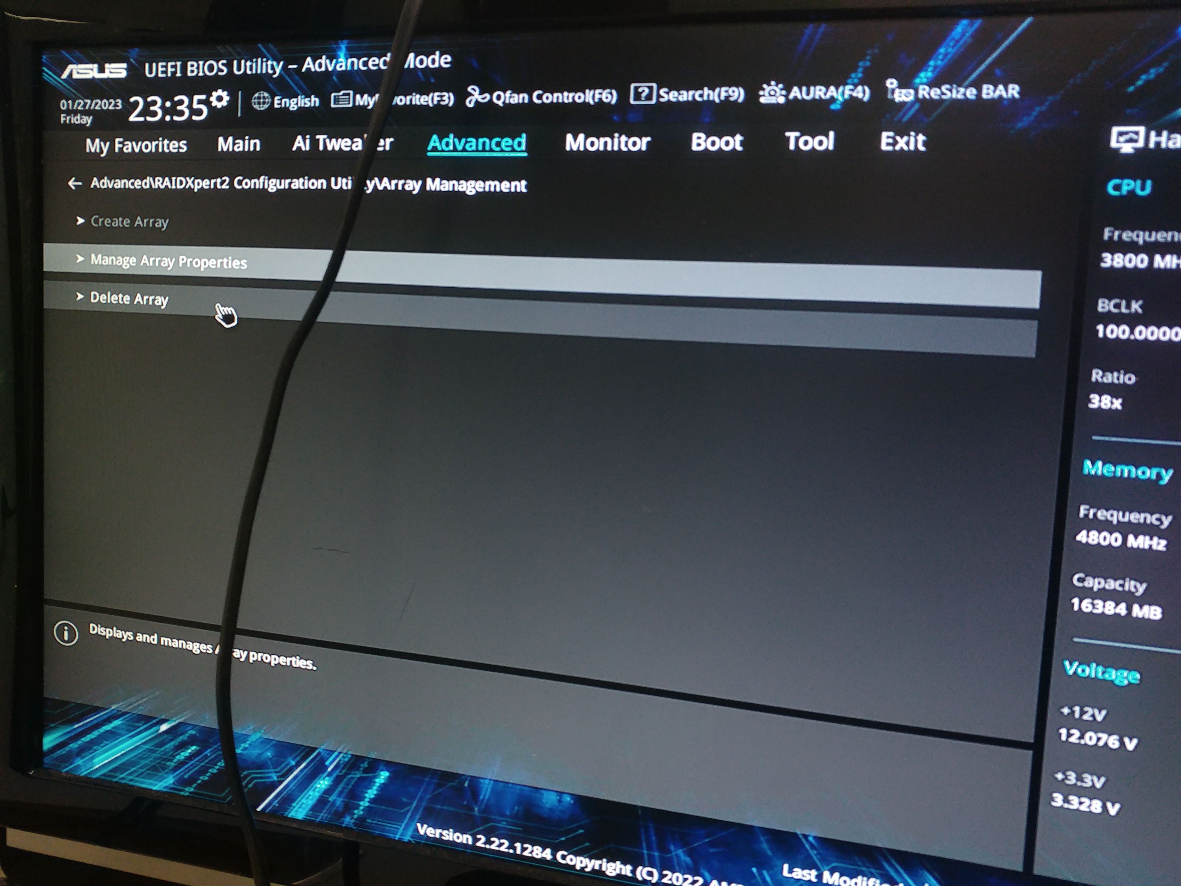

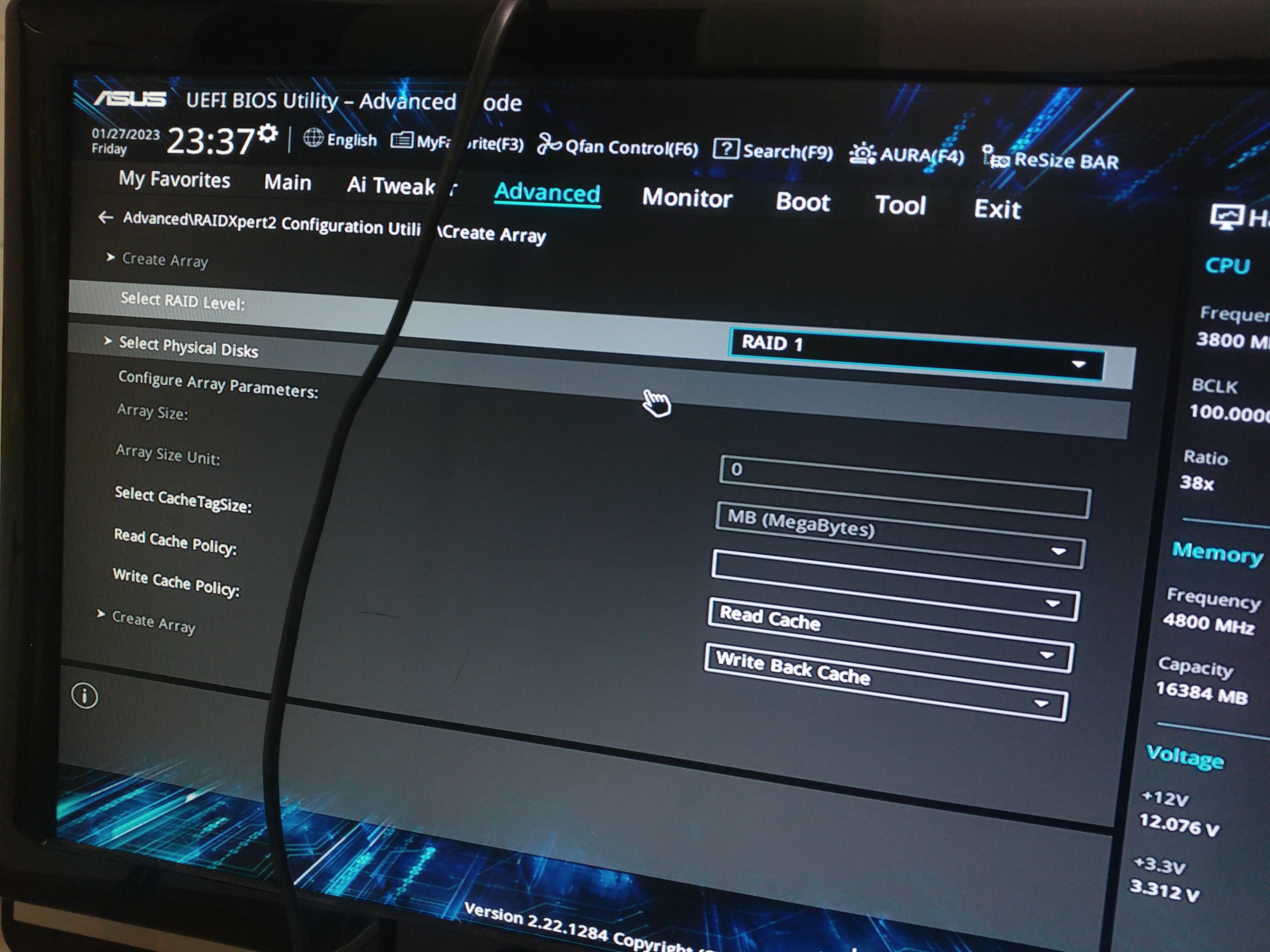

wie kann man mit raidxpert2, bspw. mit dem ASUS PRIME B650-PLUS Mainboard ein raid1 erstellen? die auswahl "create array" ist grau hinterlegt. ich vermute, man muss durch ahnungslosigkeit vom leblosen mainboard vorgefertigte arrays erstmal löschen, da hakt es grad.
ok gefunden
verglichen zu alter hardware, verlief diese installation sehr einfach, konnte das alte pc-gehäuse übernehmen und et viola es lief beim ersten mal hochfahren alles prima. so langsam machen hardware-hersteller es seinen kunden nicht mehr so schwer.

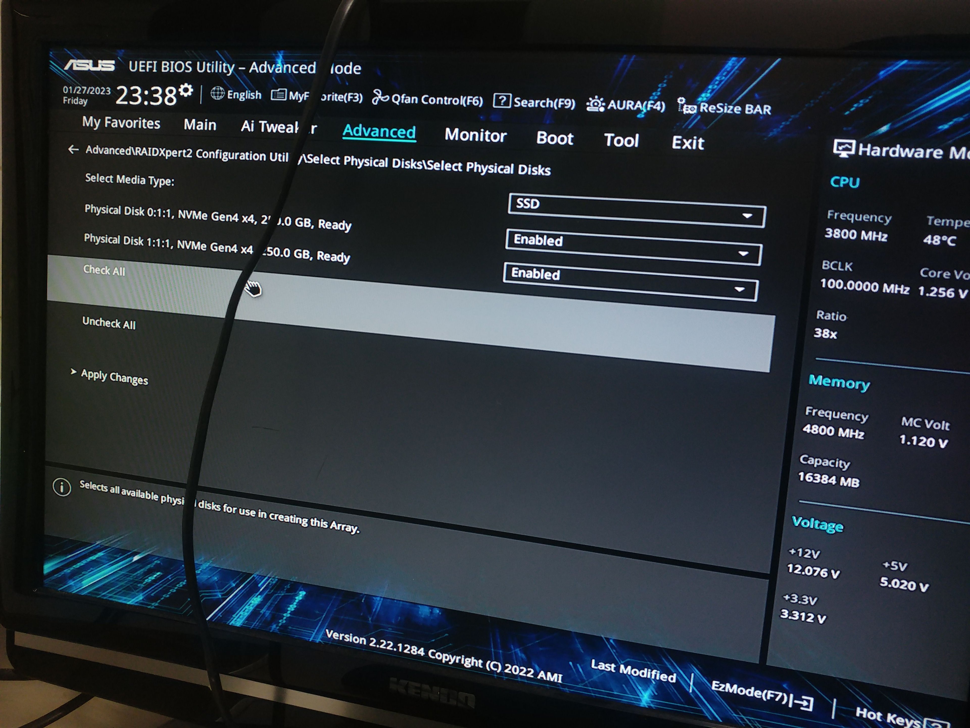

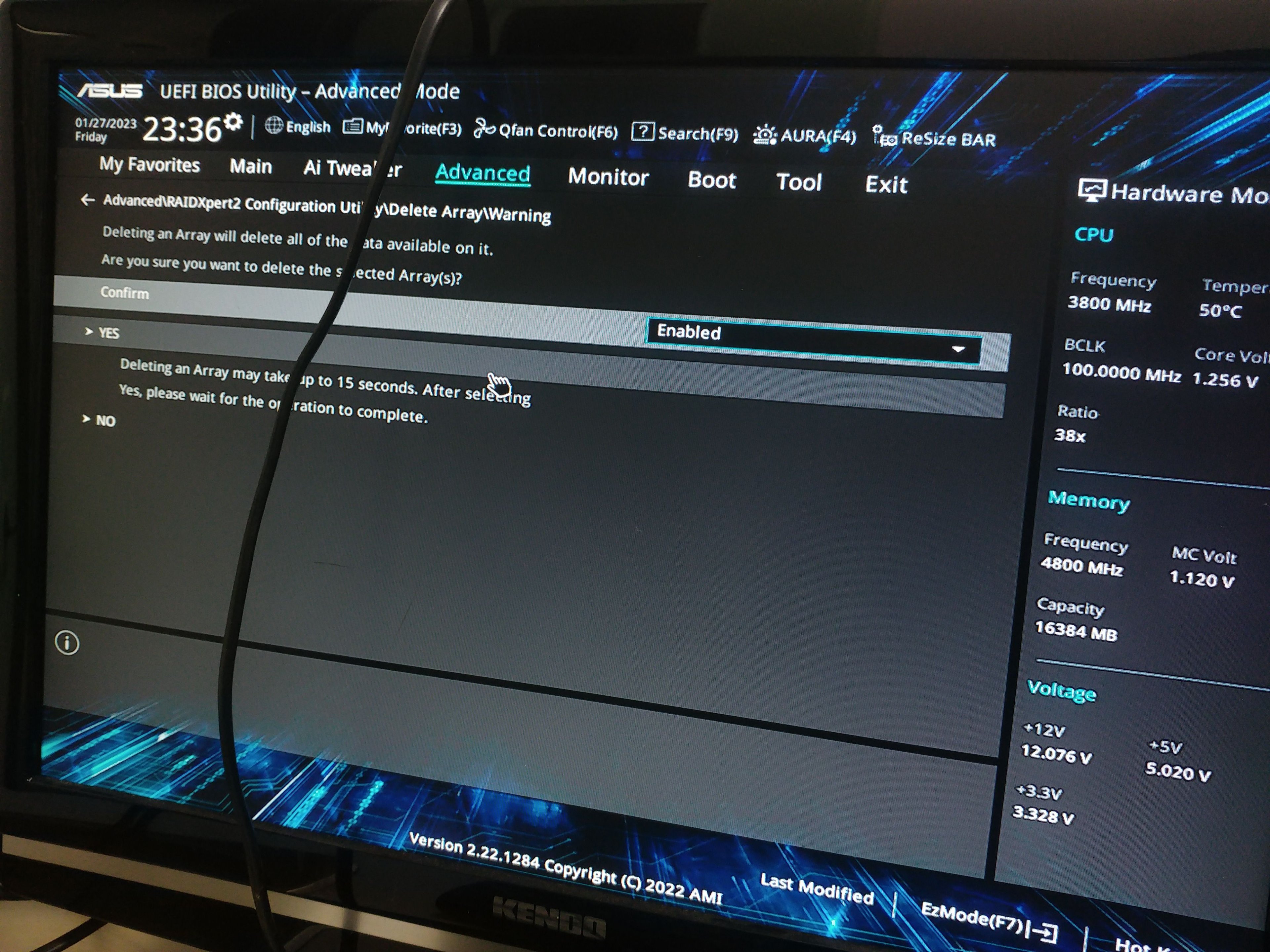

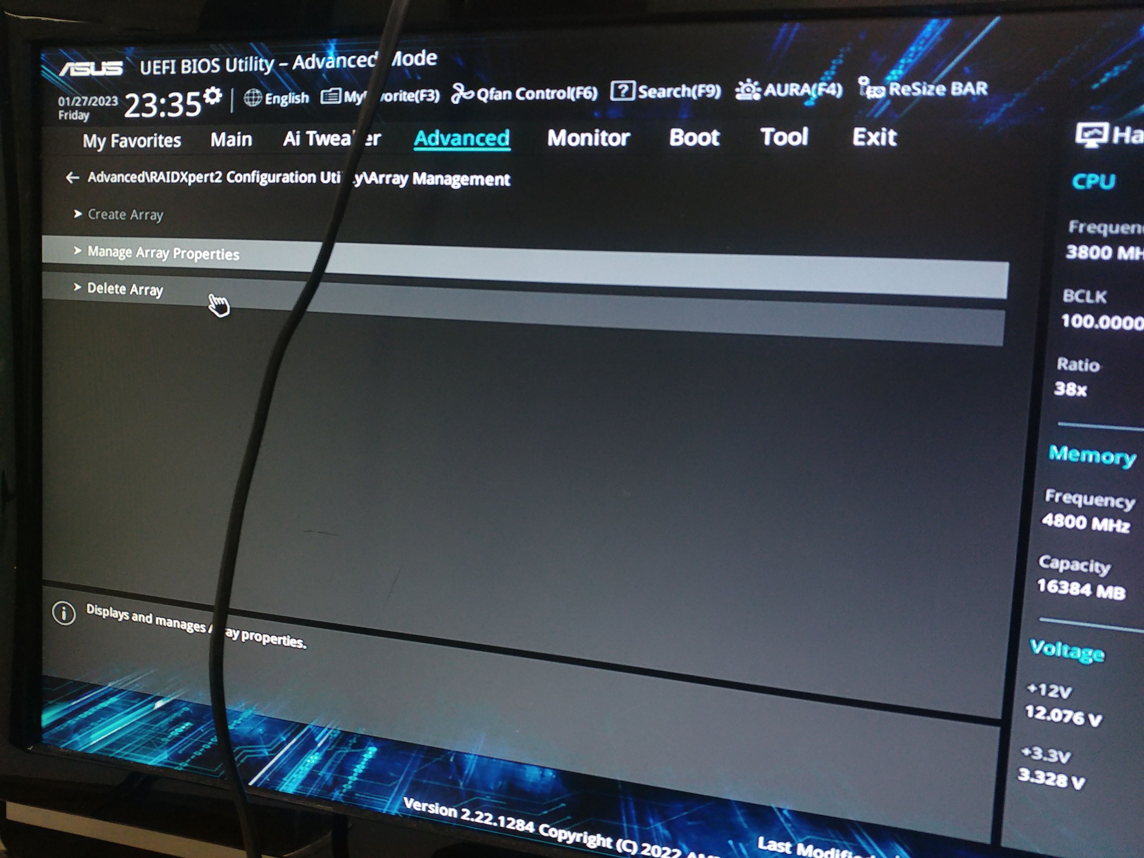

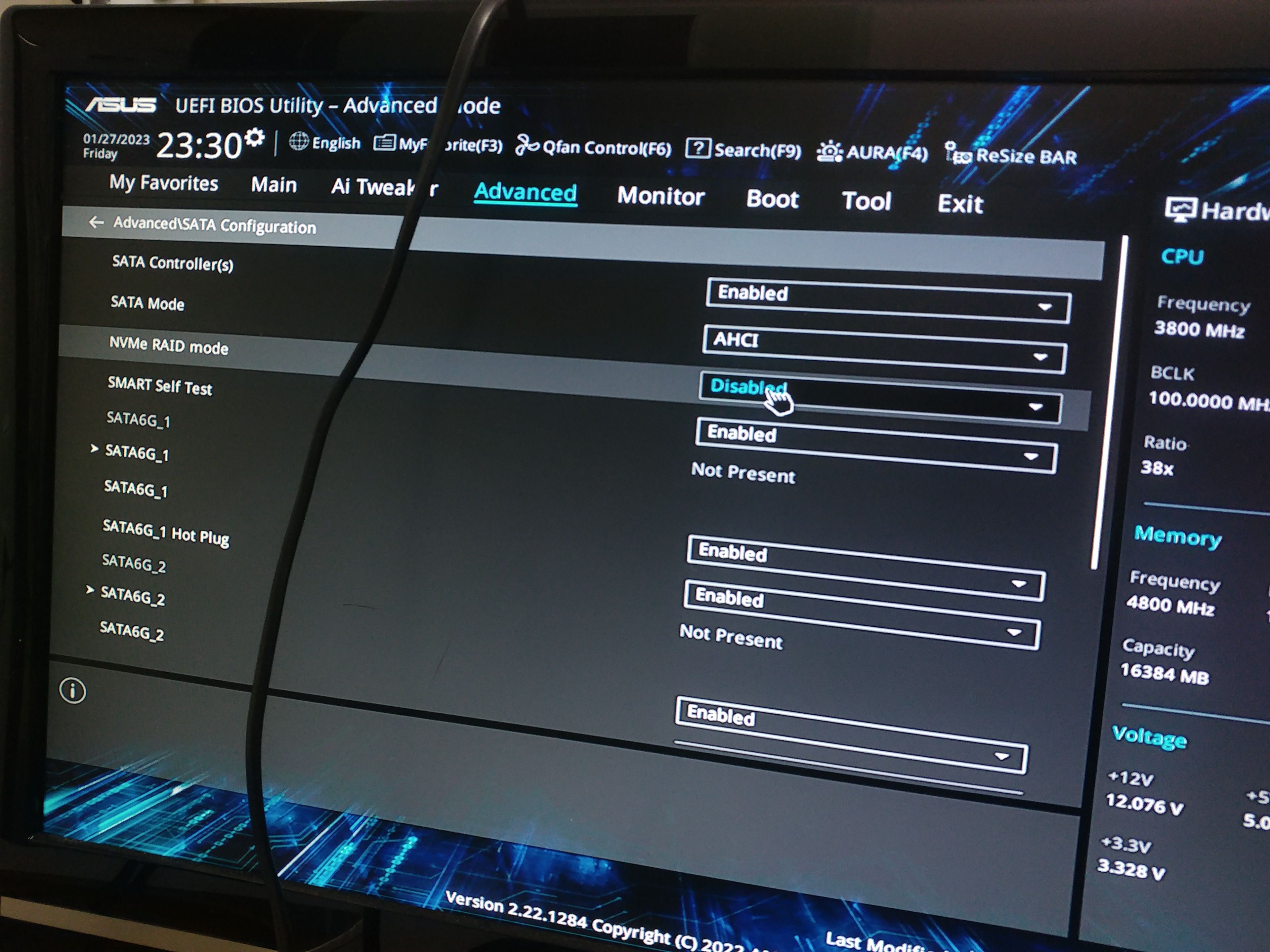

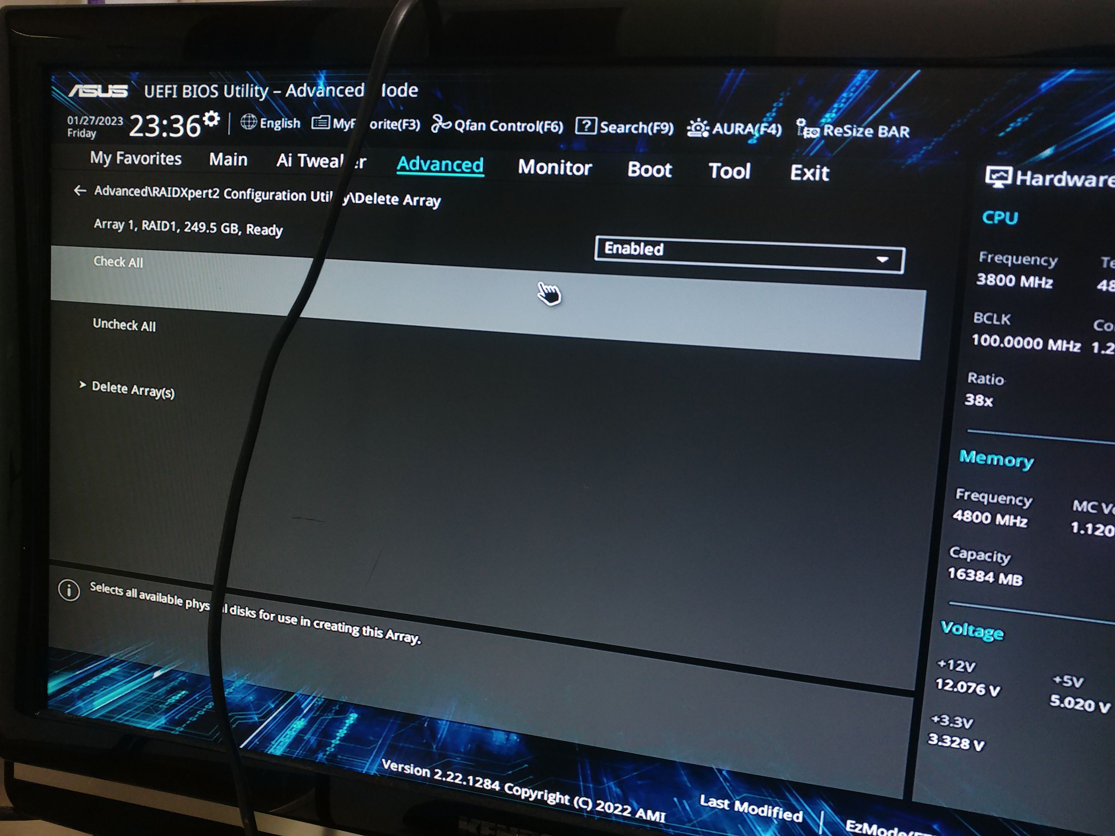

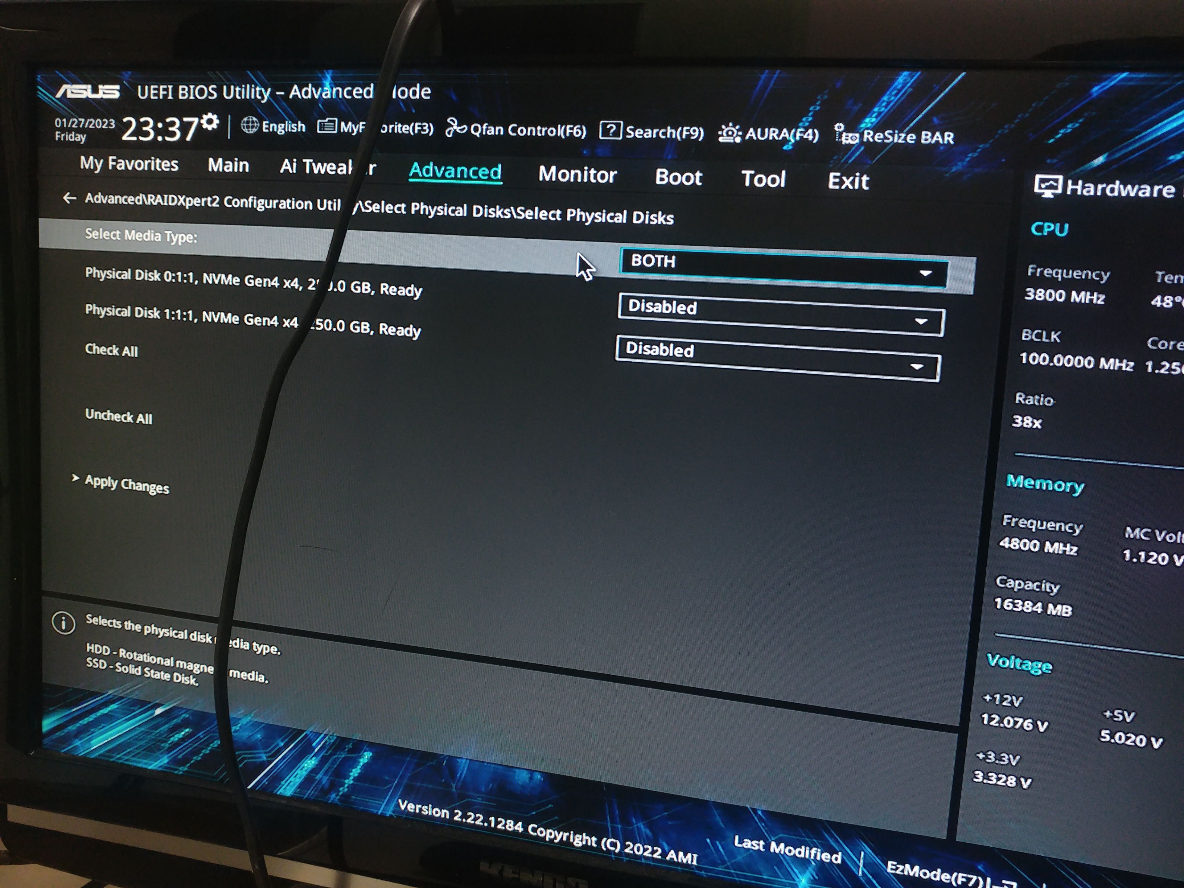

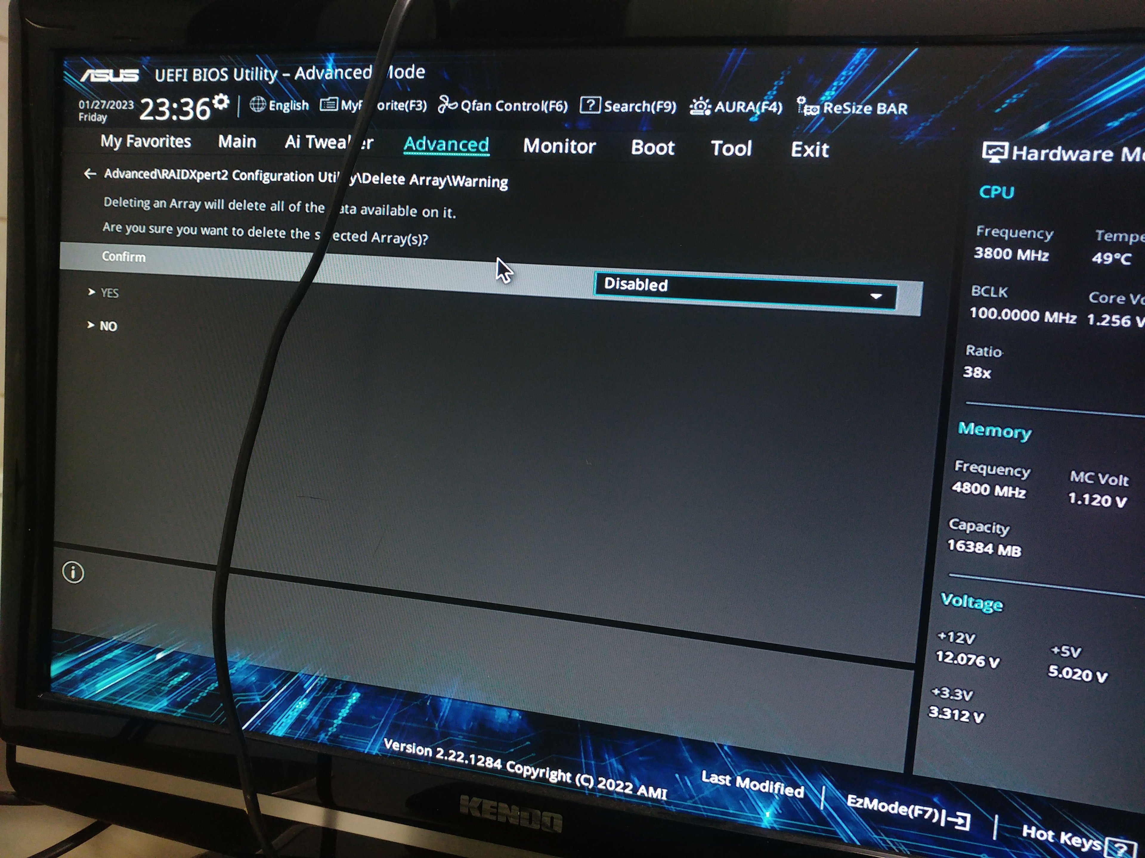

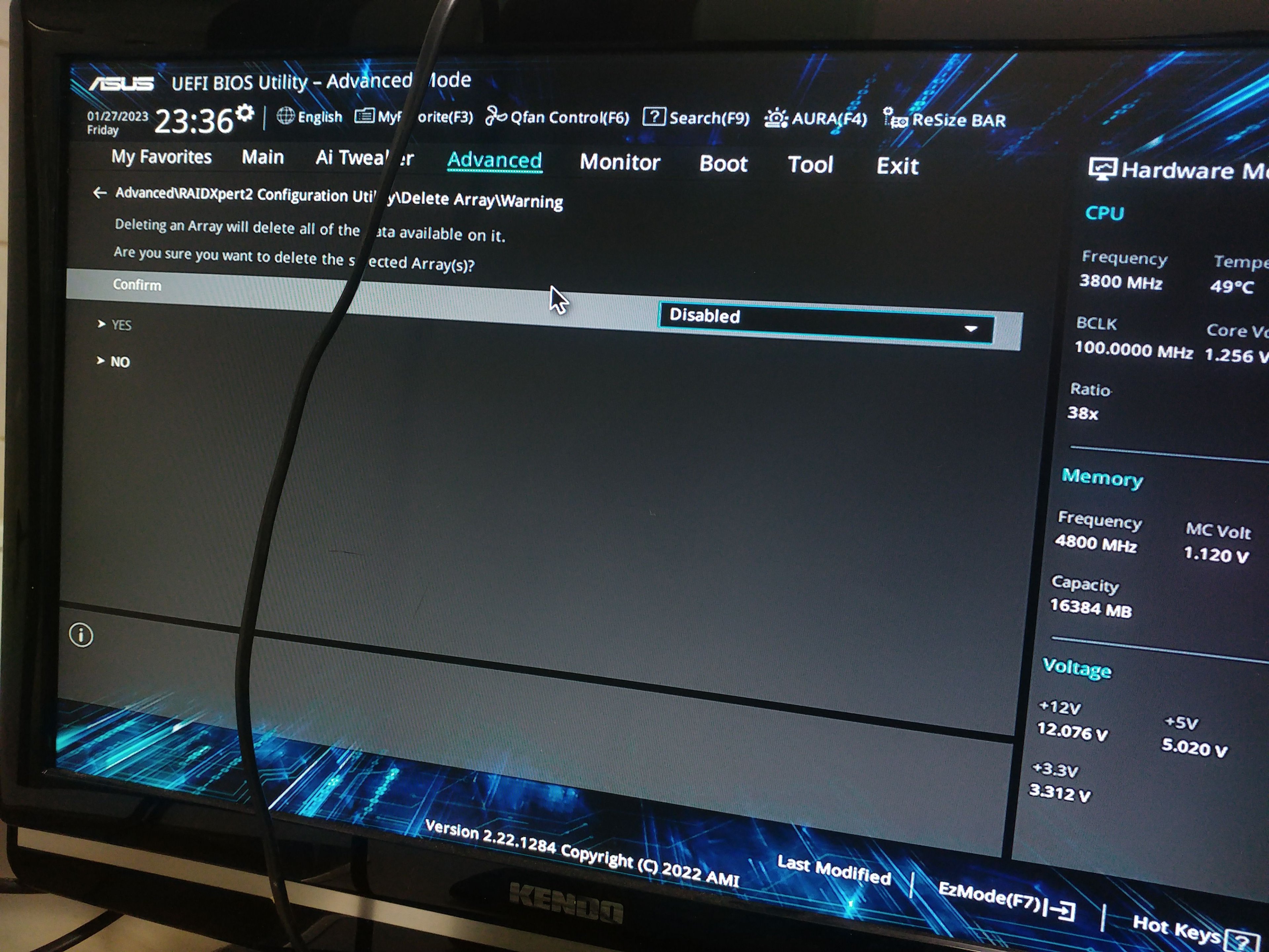

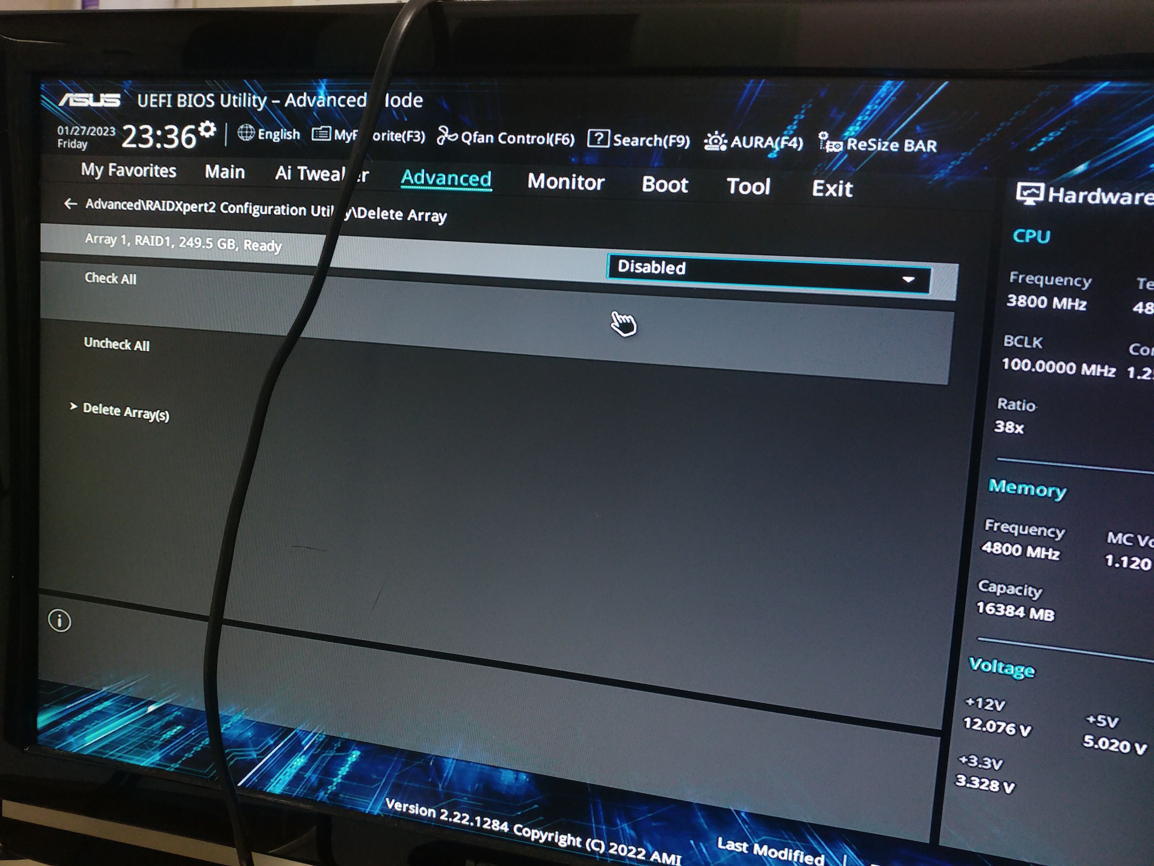

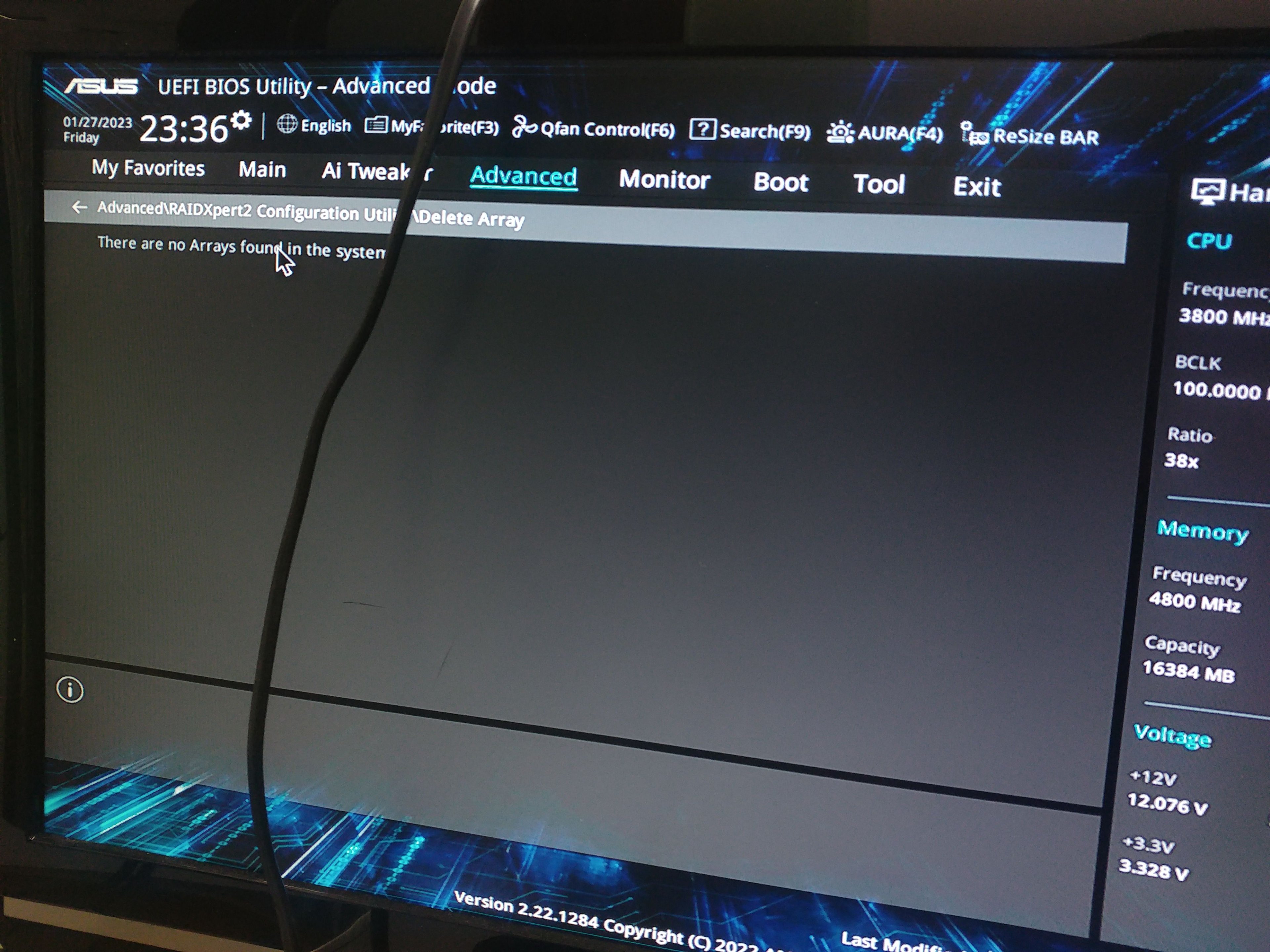

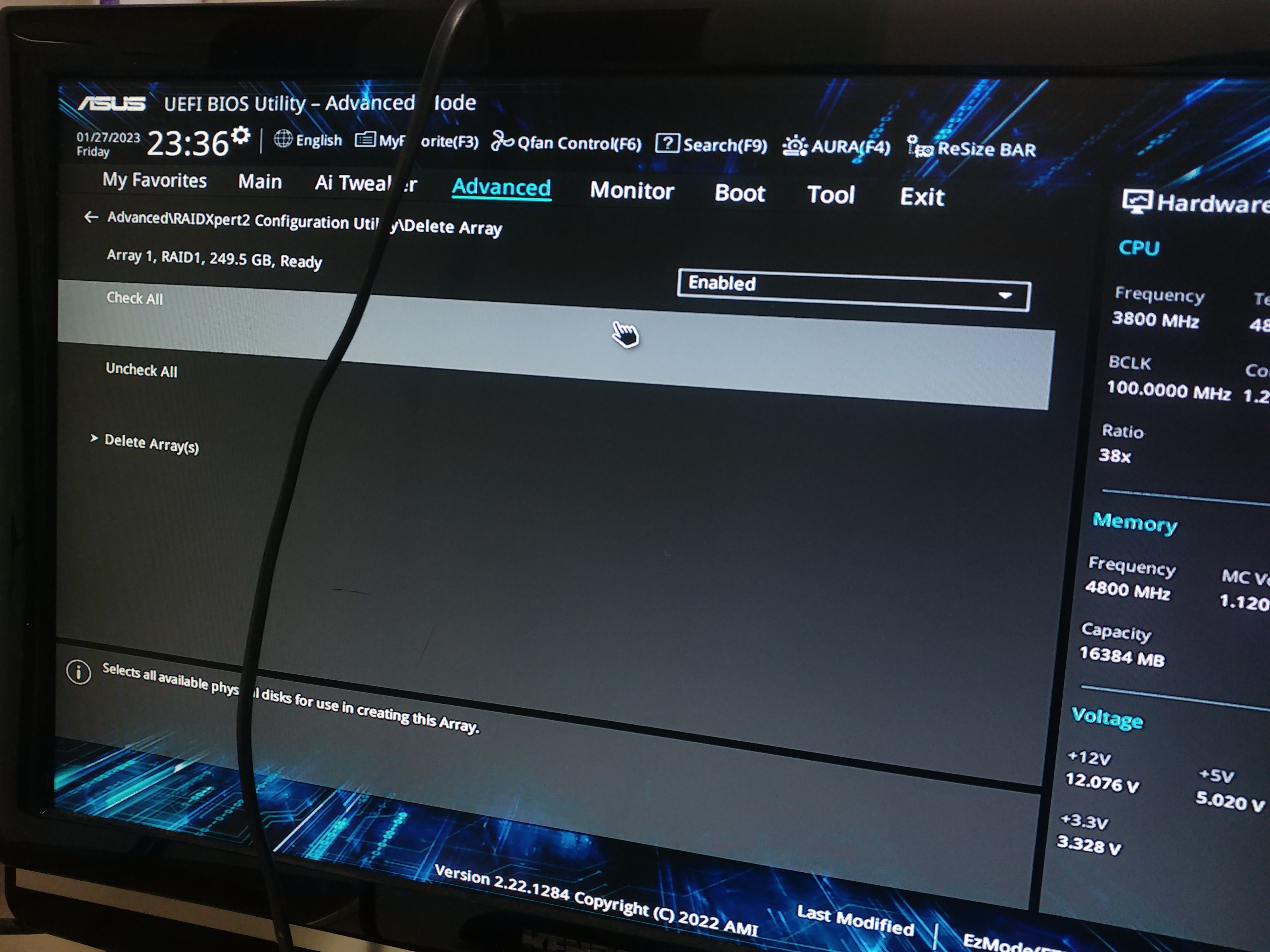

da steht nichts von vorzugsweise unbrauchbar vom dummen mainboard generierten arrays. jedes array zu beginn sollte gelöscht werden. ich weiß nicht, woher die arrays kommen und da mainbaord wirkt auch nicht neu.
das problem wird auch hier beschrieben: https://rog.asus.com/forum/showthre...ray-quot-is-Unclickable-What-Am-I-Doing-Wrong
solange es die opg-daten vom röntgen-gerät richtig verarbeitet, ist alles gut.
wie jeder andere brauchte ich auch die raid-driver: AMD RAID Driver V9.3.2.130 for Windows 10 64-bit, Windows 11 64-bit.(WHQL)
https://drivers.amd.com/relnotes/amd-raid-quick-start-guide.pdf ab kapitel 5
bottom => raid => cfg
Für den Fall, musst du dann noch im Windows Setup die rcbottom, rcraid und rccfg Treiber von einem USB Stick laden in der Reihenfolge. Wenn er mehrere anzeigt, immer den obersten. So ging es bei mir.
Und falls du Acronis für Backups nutzen solltest, da muss man die genannten 3 Treiber auch in einem Rescue Stick beim erstellen reinladen, damit er das RAID als Ziel beim Backup einspielen findet. Gerade vor paar Tagen erst alles hinter mich gebracht, daher sag ichs direkt.

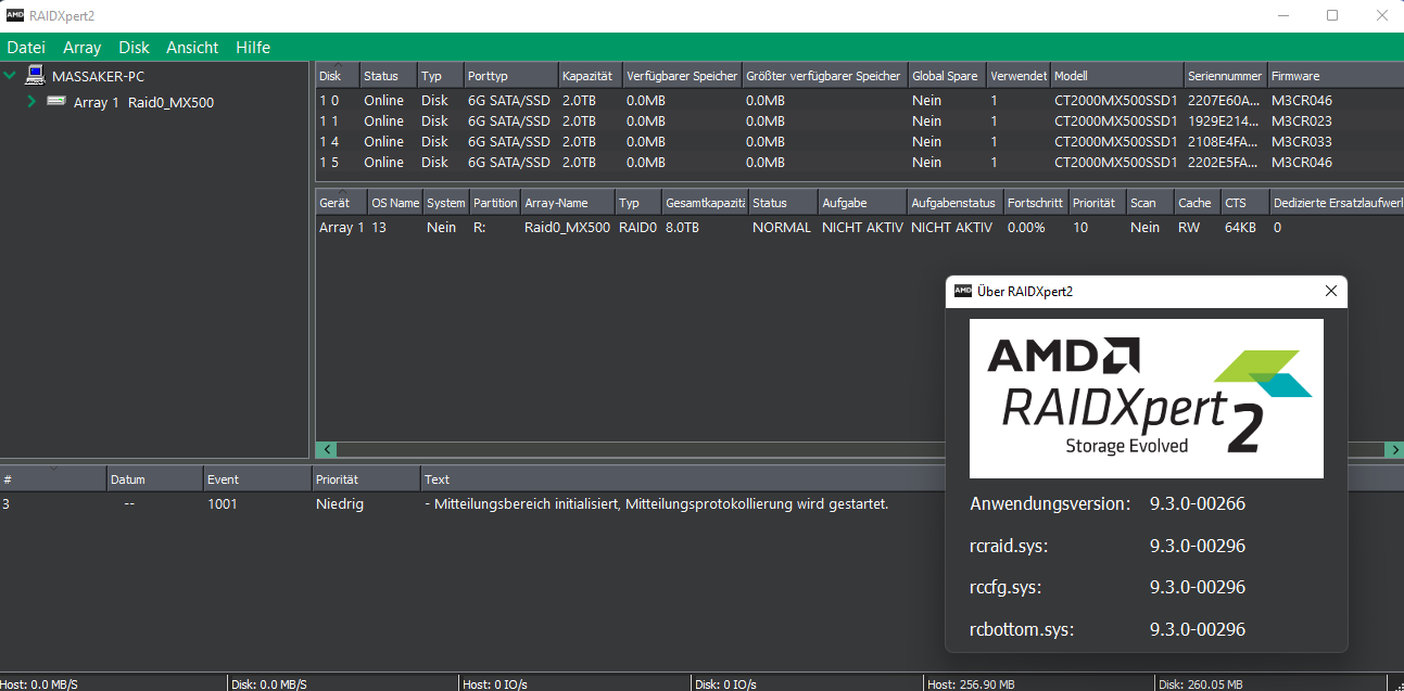

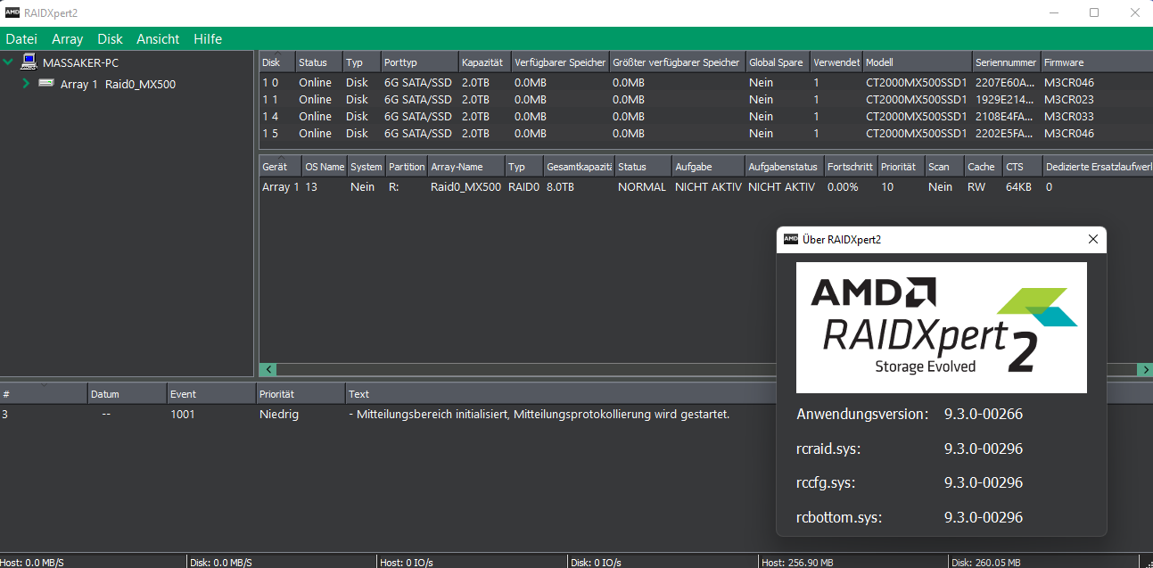

Wie schaut es denn bei Dir im Windows-Tool aus? Bin noch bei 9.3.0 -> vermutlich weil ich noch AM4/x570 habe und Du schon auf AM5 bist:
auf das windows tool verzichte ich.

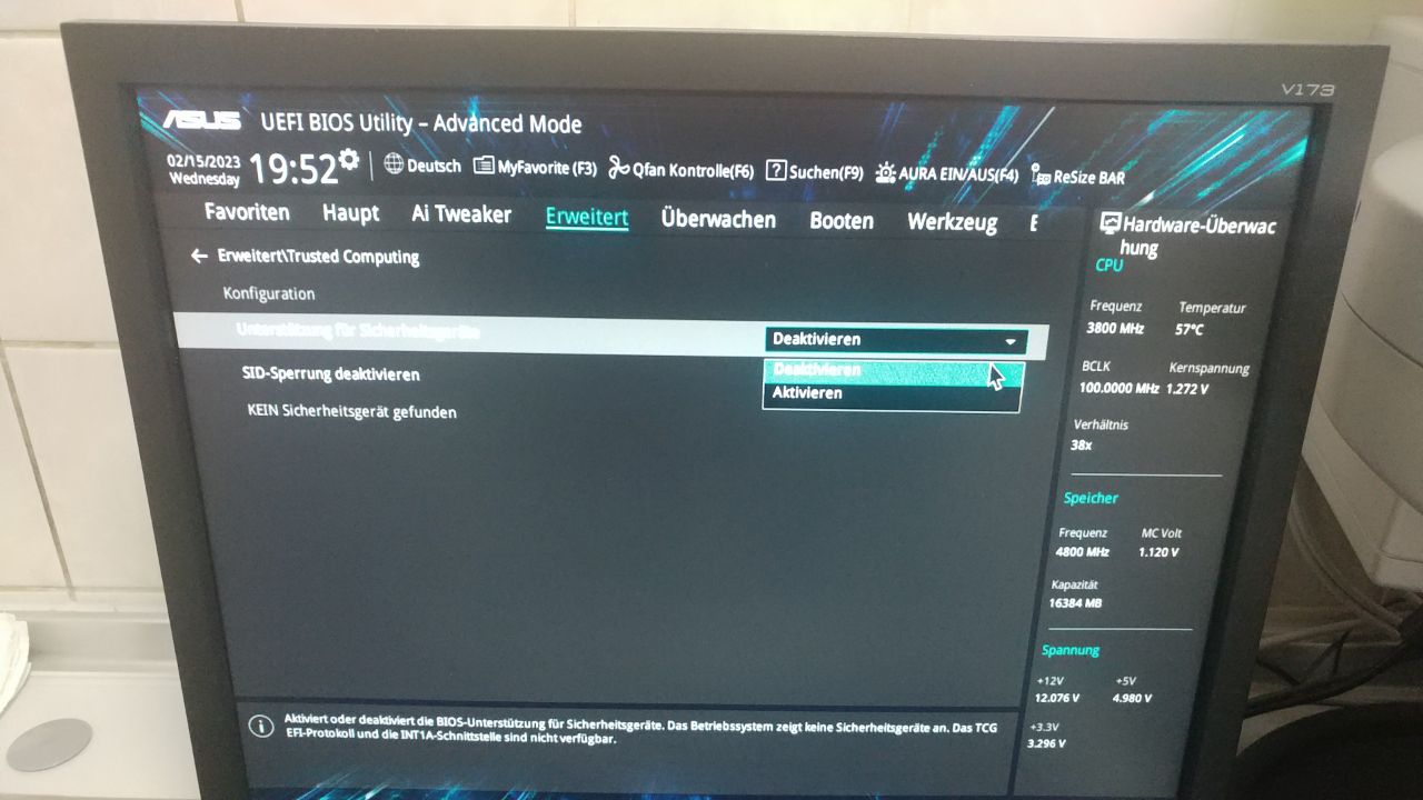

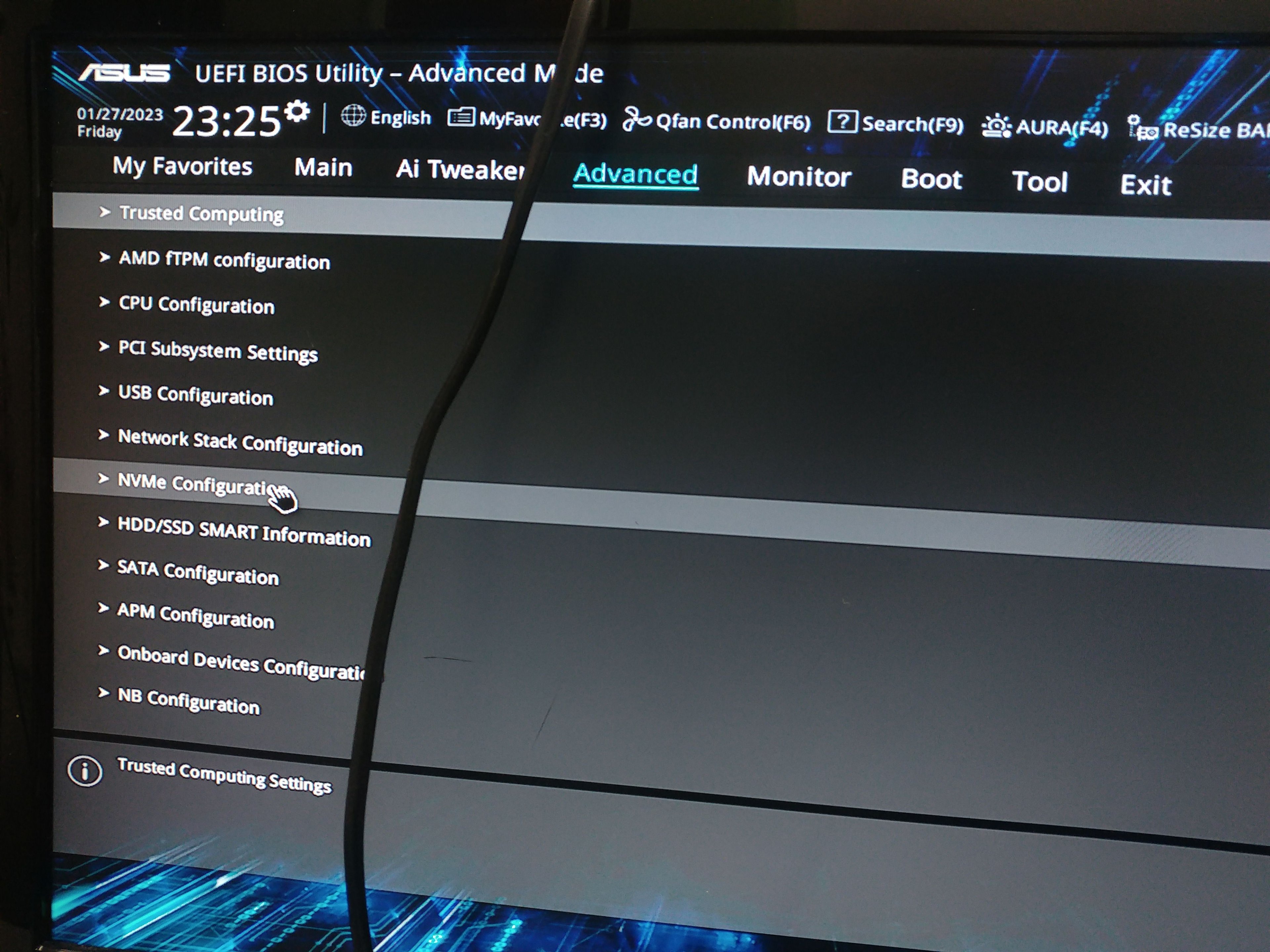

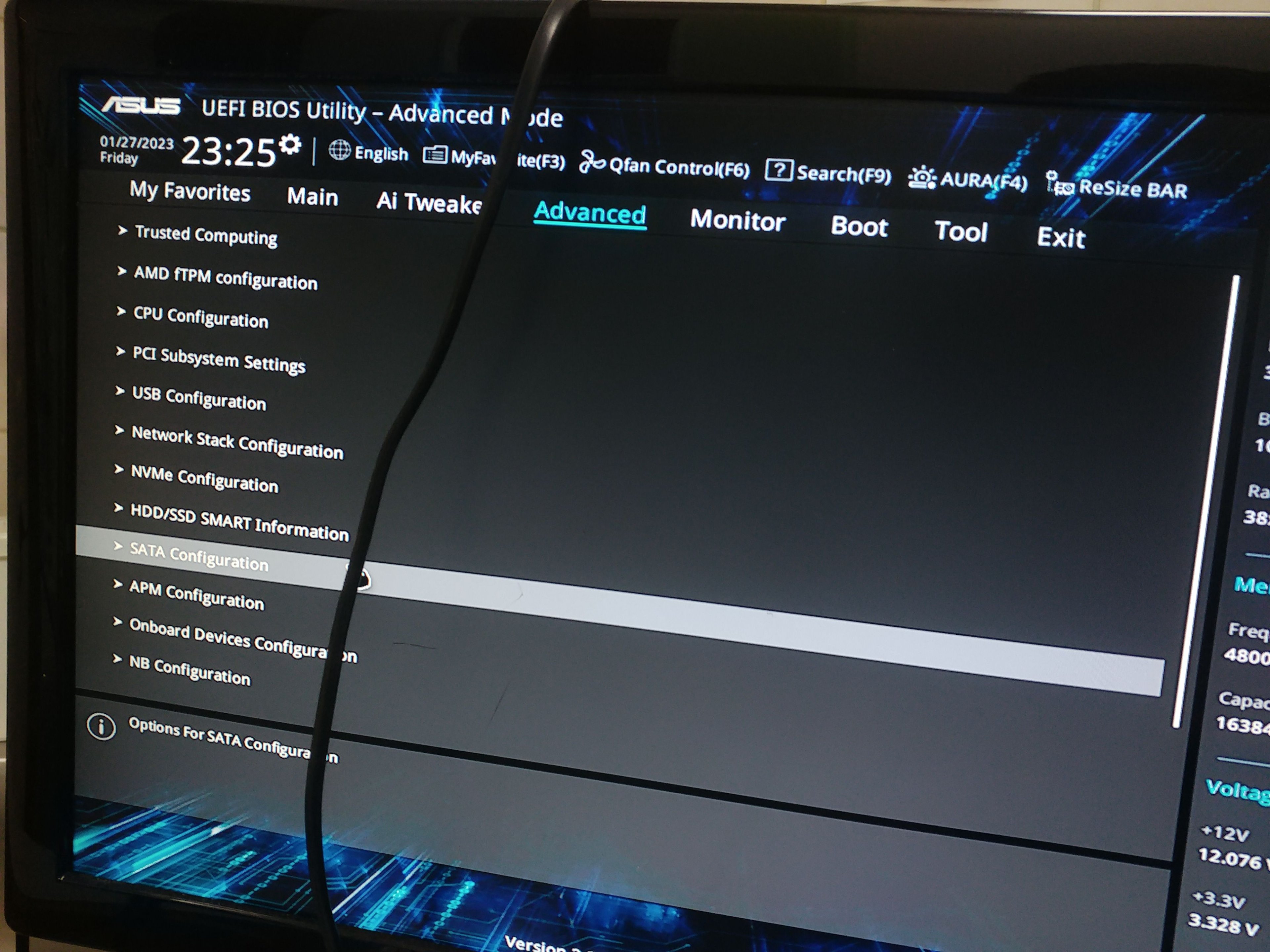

uefi-bios => erweiterter modus F7 => Erweitert => APM
Einschalten durch PCI-E => ist WoL (Wake-on-LAN)
Nach Stromausfall wiederherstellen => Eingeschaltet, damit bei aktivem Hauptschalter und passender Zeitschaltuhr (noch in der Erprobung) der PC werktags um 7:50 Uhr startet (unabhängig von RTC-Alarmdatum (Tage)
ddurch abschalten der q-led-core unter onboard device conf lässt sich das nervige blinken der status-led abschalten
automatisches hochfahren geht, wenn man schnellstart in windows 10 abschaltet (interessanter zusammenhang) und ich kann eine versehentlich ausgelösten systemstart mit 3 sekunden auf den einschaltknopf gedrückthalten ausschalten

Ist das nicht so, dass wenn Du Raid im UEFI/Bios einstellst und dann Raid-Treiber in Windows installierst, dass dieses Tool automatisch mitinstalliert wird? Vielleicht hast Du's ja schon, ohne das zu merken :)))
fehlanzeige.
