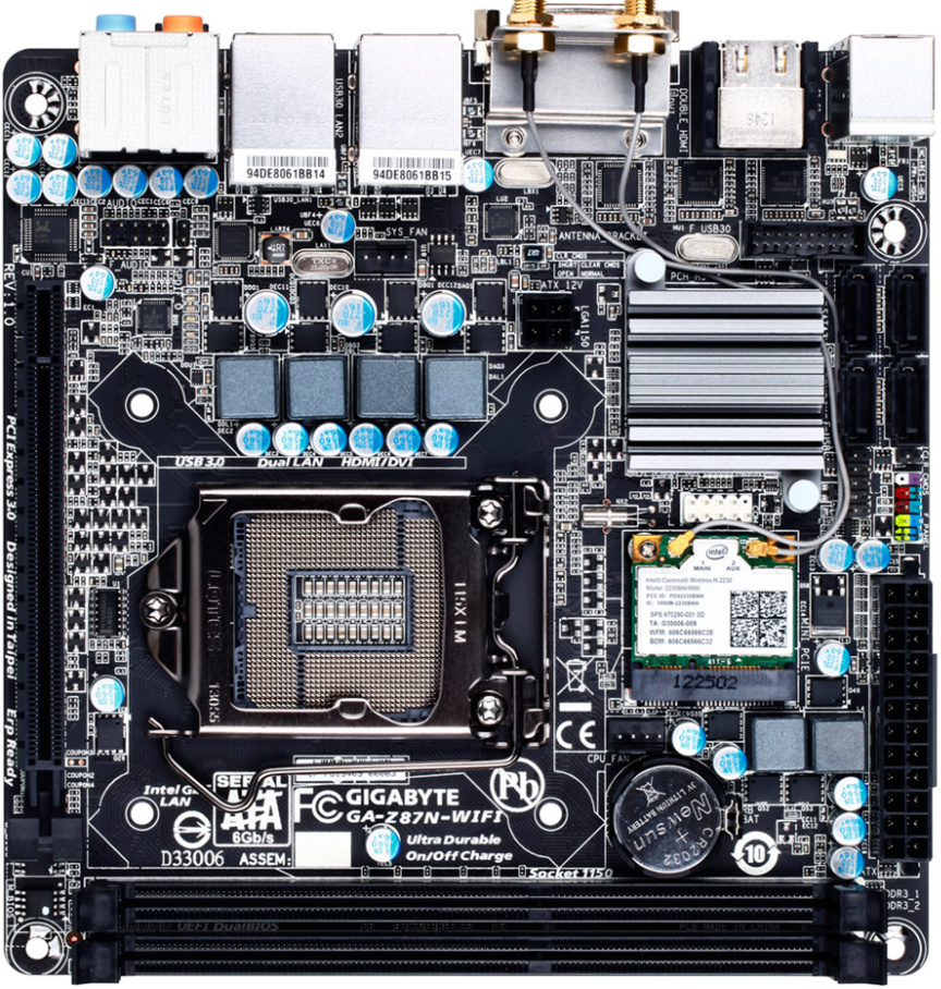

ich habe ein Problem, habe mir vor nem Jahr das ITX Mainboard von Gigabyte, Z87N-WIFI gekauft ohne mir etwas bei der CPU Sockel Position zu denken.
Größter Fehler ever! Das Board ist zwar ganz nett, OC funktioniert, allerdings habe ich jetzt das Problem das ich nicht alle CPU Kühler benutzen kann, die sonst bei kompletten auseinandernehmen des Metis noch passen würden.
Schaut euch die Sockelposition bitte mal selbst an.

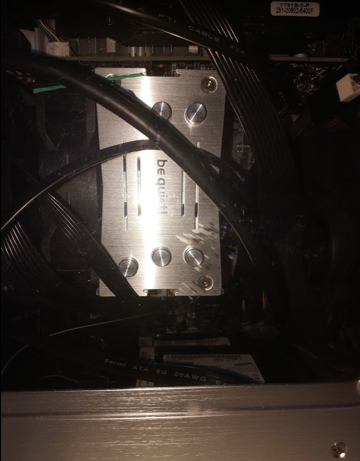

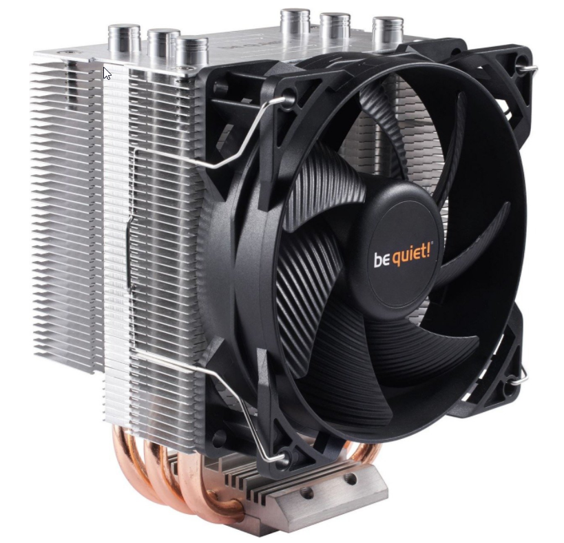

Ich benutze zurzeit den Be Quiet Pure Rock Slim. Ebenso großer Fehler den CPU Kühler zu kaufen. Kühlt nicht viel besser als der boxed.

Hier mal ein Bild, leider bin ich gerade am Stress testen, kann das Gehäuse jetzt nicht öffnen.
Dadurch dass der CPU Sockel soweit unten sitzt und der Kühler den Grafikslot blockiert wenn er zu groß ist, kannst du fast alle vernünftigen Kühler vergessen.
AiO Wasserkühlung dürfte echt am besten sein.
Wie ihr sehen könnt musste ich sogar schon ein Gummi nehmen weil mit der Kühlerklemme hätte es nicht mehr hingehauen...

Auweia, aber lass das Gummiband nur kurz! Das wird mit der Zeit porös und dann geht Dir der Lüfter womöglich ab.

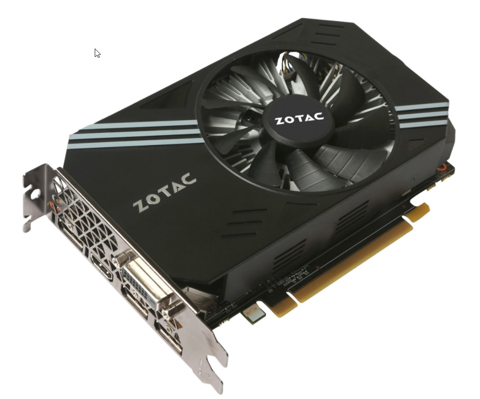

Selbst dann wird es im Sommer (bei 40°C wie du erwähntest) noch zu Temperaturproblemen kommen, da die Grafikkarte (fallls kein Referenzdesign eingesetzt wird) ihr heiße Abluft durch das Gehäuse zum CPU-Kühler ableitet. Der CPU-Kühler bekommt also niemals kühle Frischluft.

Meine Grafikkarte ist eine Zotac GeForce GTX 1060 Mini

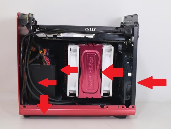

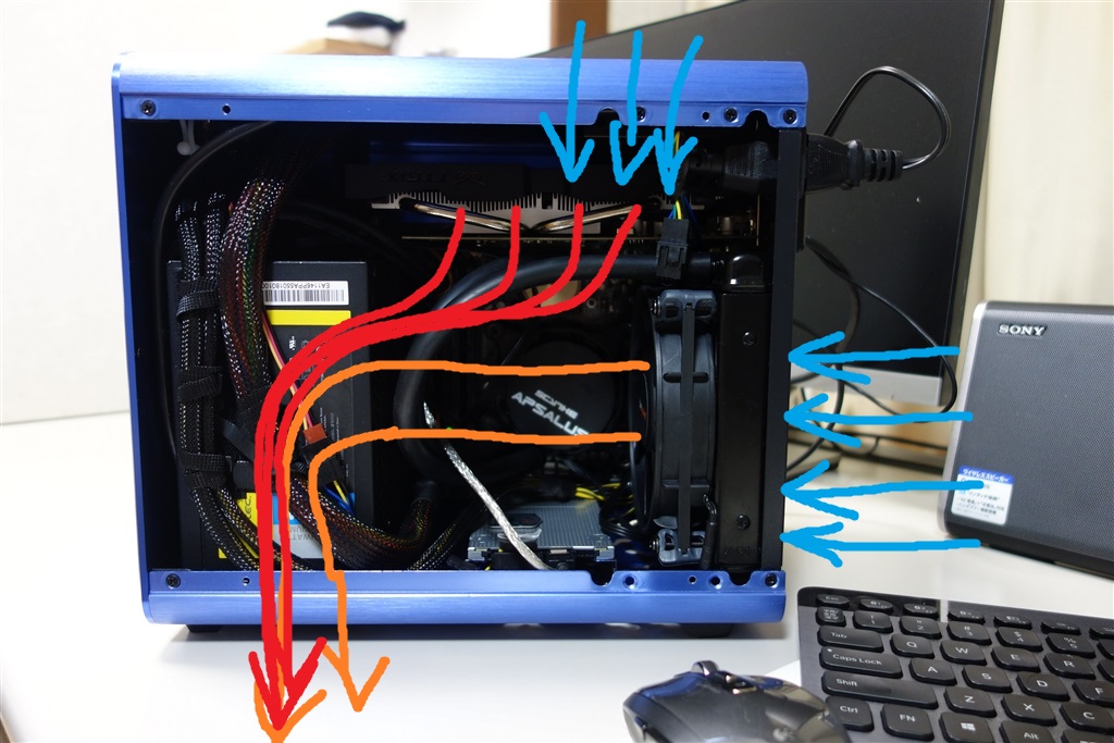

Dann lasse den Lüfter im Deckel die Luft in das Gehäuse zum GraKa-Lüfter blasen.
Somit wird die Abluft komplett über das Netzteil abgeleitet, falls vom Heck auch ins Gehäuse gedrückt wird.
Dann bekommen GraKa und CPU jeweils Frischluft, nur das Netzteil muss "leiden".
So hatte ich es im "Thetis" auch gelöst, allesdings hatte selbiges noch einen Lüfter im Boden, der zusammen mit dem Netzteil absaugte.
Alle anderen Varianten gingen entweder zu Lasten der Grafikkarten- oder der CPU-Temperatur.
Moin Larve, danke für die Veranschaulichung. So werde ich es auch lösen.
Muss dann eventuell nur den Lüfter von der Grafikkarte umdrehen?
Es sollte auch möglich sein noch einen Lüfter im Gehäuseboden zu installieren. Das sfx Netzteil ist wirklich klein und sorgt für ausreichend Platz im Gehäuse.
Moin,
den Lüfter der Grafikkarte musst du nicht umdrehen, der saugt standardmäßig die Luft über den Lüfter an und drückt sie durch die seitlichen Kühllamellen wieder heraus. Also das passt schon von der Strömungsrichtung.
Gut wäre in der Tat ein zusätzlicher Lüfter im Boden (120mm) , dann muss nicht alles über das Netzteil abgeleitet werden.
