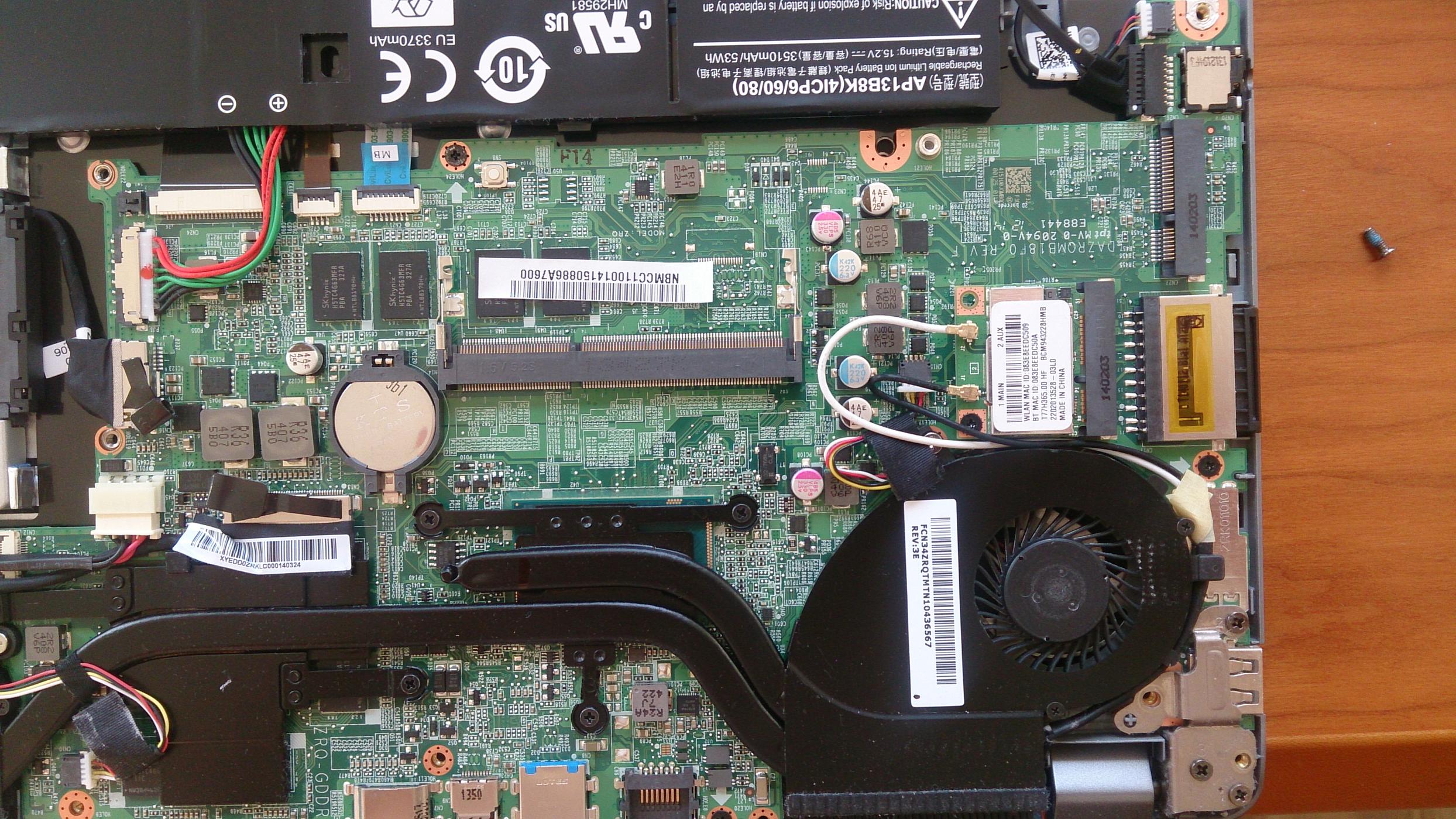

Ein weiteres 'Problem' ist, dass ich geschaut habe, welcher DIMM vorhanden ist, um schon mal nach passendem zu schauen.
Allerdings sieht man, dass man nichts sieht. Ist der Onboard integriert, oder evtl. auf der anderen Seite des Mainboards? Woher weiß ich nun, welcher DIMM der richtige ist?

2. Der Ram ist verlötet, die 4 großen Chips unter dem Slot sehen verdächtig danach aus
3. Erweitern ist kein problem, einfach einen für den Slot kaufen. Was für einer verrät dir dein Manual oder Tante Google. Sollte DDR3 sein...

2. Der RAM-Slot ist in der Mitte deines Bildes, neben der Batterie
Vom Lüfter, da wo Rev.3 drauf klebt, den Deckel abschrauben. darunter sollten sich Kupferlamellen befinden. Meist auch jede Menge Flusen. Sieht dann ein bischen aus wie ein web Teppich. Alles was so aussieht, komplett entfernen.

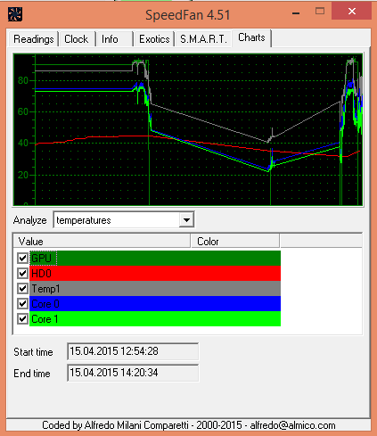

Das sind die Temperaturen während des Games:
Ich denke mal, die werden sehr viel zu hoch sein!?

Die Kappen der Lüfter waren leider nicht abzulösen. Sie scheinen direkt mit dem Kühlkörper verbunden zu sein. Ich habe dennoch sehen können, dass der eine Lüfter völlig frei war. Der andere hatte allerdings staub gefangen, den ich auch beseitigt habe.
Auffällig war, dass die Temperatur der GPU von 46 Grad innerhalb von 30sec auf über 90 Grad angestiegen ist. Nun, nach Ausschalten des Games und 4-5min später, ist die Temperatur wieder bei ca. 50 Grad.
Das ist in der Grafik allerdings nicht mehr zu sehen.

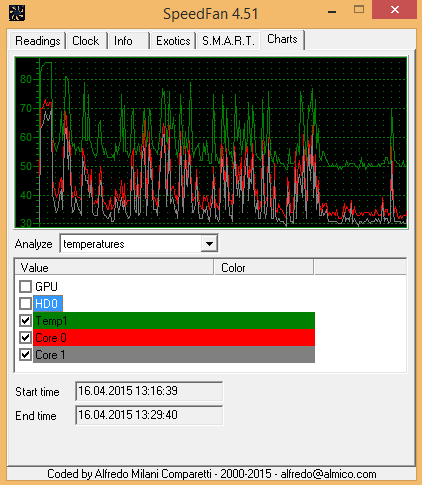

Das sind übrigens die Temperaturen im Office-Betrieb...

Die Temps springen auch zu sehr, was belastet das System?
Ich arbeite aktuell mit Firefox und Chrome. Wenn der eine Browser läuft und der andere hinzukommt, dreht der Lüfter schon auf. Ansonsten war zwischendurch auch noch eine Windows-Update-Installation im Gange. Aber ansonsten hatte ich nur Office genutzt.
