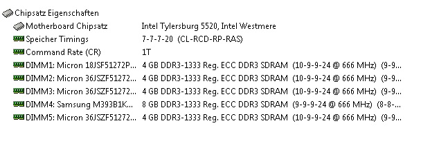

Liebe Community!
ich habe gerade gesehen, dass die RAM wie folgt belegt sind und wollte fragen ob wergen Dual bzw. Tripple Channel etwas durch diese Zusammenstellung gebremst wird oder ob es passt - siehe Anhang?
Muss ich was umstecken oder gar etwas neu kaufen, damit dies genutzt werden kann?
Vielen Dank!

Allein die ungerade Anzahl an Riegel ist schon sub-optimal und dann ist auch noch einer größer als die anderen...
Das geht auf jeden Fall besser, ob man es in der Praxis auch merkt hängt davon ab was der Server tut.
ja -.-
Das funktioniert nur, wenn die RAMS identisch sind.
Also den 8GB Samsung gegen nen 4GB Micron tauschen.
Und wieso nur 5 Riegel? Es sollten 6 sein.
Außerdem solltest Du Dich an die RAM-Bestückungsvorgaben von HP halten. In der Anleitung wird genau erklärt in welchen Slots welche RAM-Module erlaubt sind.
Es funktioniert alles einwandfrei.
Kann ich noch einen 8GB Slot dazuschalten oder muss dieser 8GB RAM raus wenn Tripple erwünschT?
Sollte natürlich alles spürbar sein, denn der 8GB war teuer
Wenn Triple-Channel erwünscht, müssen pro CPU jeweils 3/6/9 Module verbaut werden.

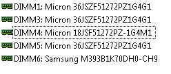

Habe nun 2x 4GB RAM für diesen Servertyp liefern lassen 2x "4GB 2Rx8 PC3-10600E-09-11-E3" von HP.
Heute in der Früh habe ich den 8GB Riegel entfernt und die 2x 4GB Riegel eingesteckt.
Er startete nicht mehr und selbst in 4 Tauschvariationen um ihn wieder zum Laufen zu kriegen fuktionierten nicht - Herzrasen...:/
Natürlich wurde die Logik siehe #7 angewendet.
Habe nun wieder den 8GB Riegel drinnen und er funktionierte nach 20min wieder.
Wie schön auch Tripple Channel klingen mag, ich greife den Server RAM dort nicht mehr an.
Im Clientbereich weiß ich "lieber mehr RAM, als Dual Channel", wenn man sich entscheiden müsste.
Meine Frage nun, wie spürbar sollte den Tripple Channel überhaupt sein?
100 Exchange Postfächer (~200GB), DNS, DHCP, AD und Fileserver (iSCSI Synology Einbindung) laufen drauf.
Im Anhang die aktuelle RAM Konstilation, vielleicht seht ihr den Fehler, warum die 2 neuen RAM nicht vertragen wurden, aber sowohl der 8GB RAM sich intergriert.
