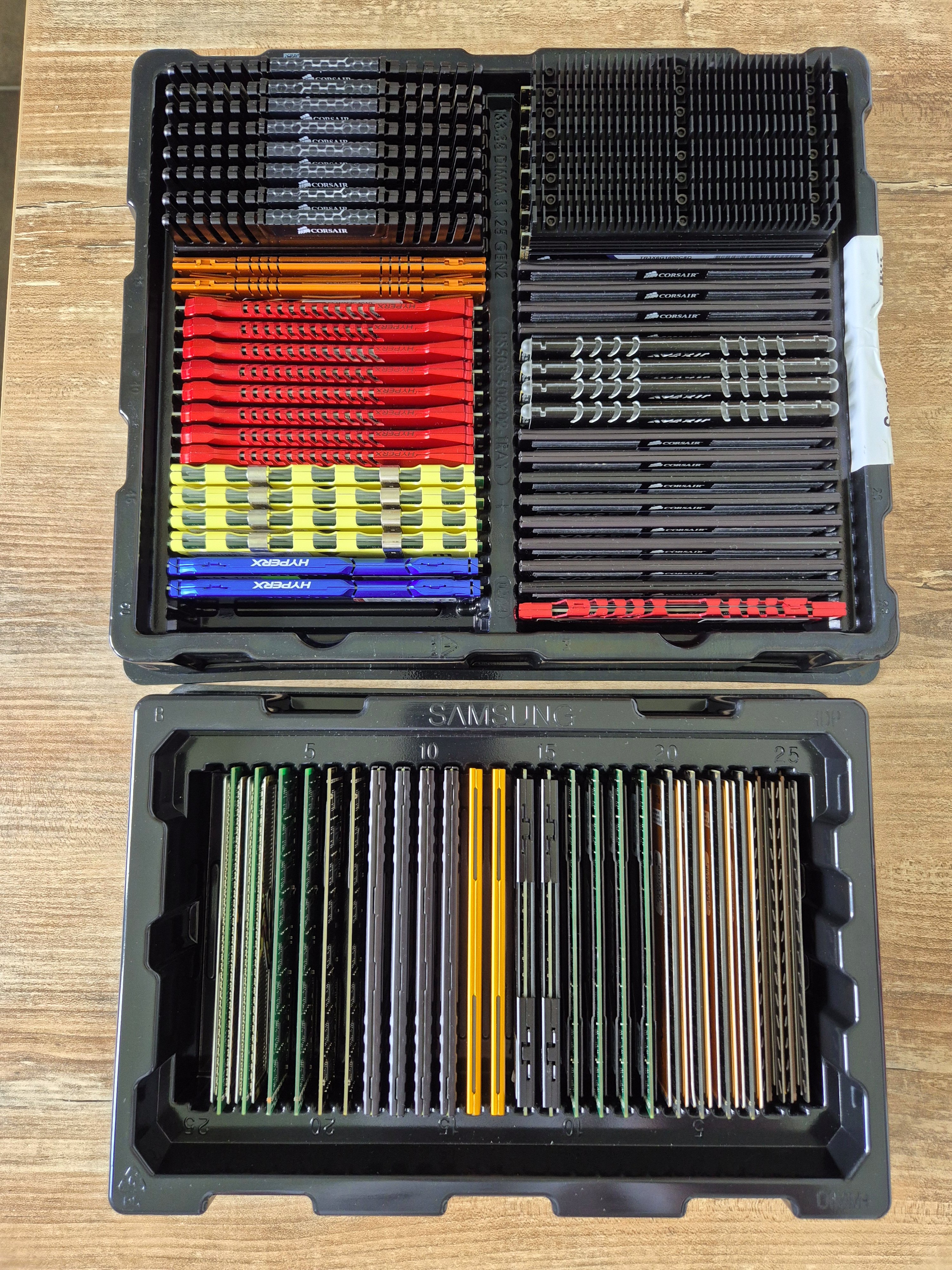

Getestet habe ich zahlreiche Module in verschiedenen Größen, mit verschiedenen Geschwindigkeiten, von verschiedenen Herstellern. Das Ergebnis ist immer das gleiche. Am RAM liegt es demnach nicht.

Getestet wurde mehr als genug RAM.. Daran liegt es definitiv nicht.
:D Da fehlt aber der eine funktionierende. ;)
