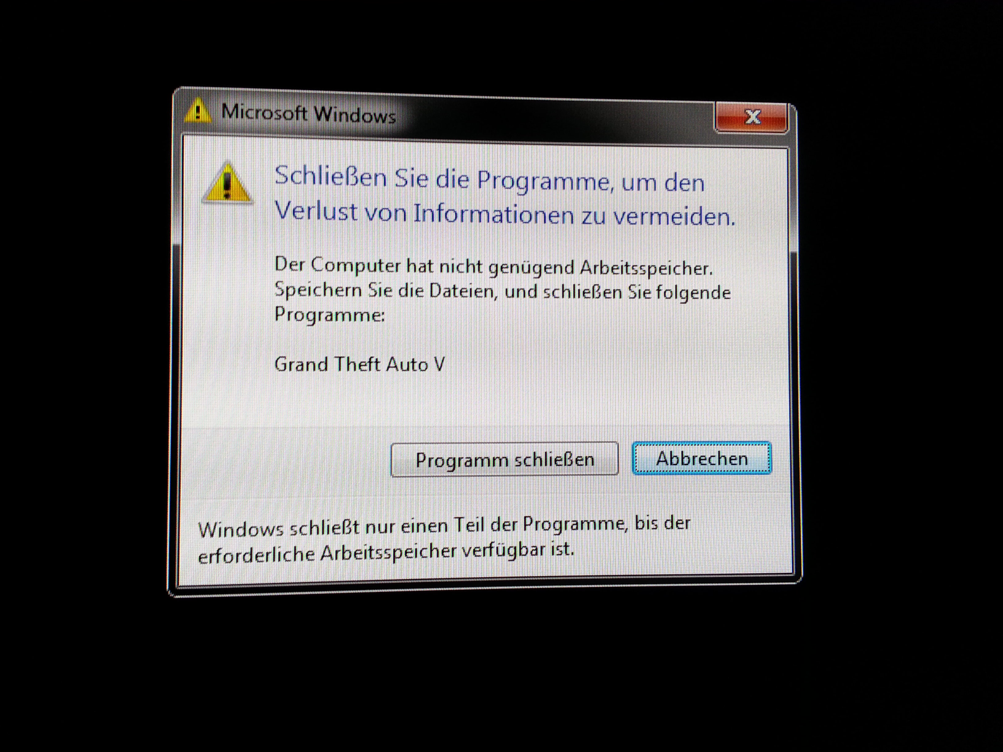

Wenn er "crashed" sieht das ganze folgendermaßen aus:
Ich spiele GTA, keine FPS drops oder sonstiges, dann komm plötzlich eine Fehlermeldung von Windows, dass der RAM ausgelastet ist, ich alles schließen soll und neustarten muss. Wenn ich versuche mit "Druck" (Taste) ein Foto zu machen zeigt er mir auch an, dass er nicht genug Arbeitsspeicher zur Verfügung dafür hat.

Ok, hat leider nicht funktioniert.
Fehlermeldung hab ich angehängt
Edit: Das ist aber eine andere Fehlermeldung - hatte bisher 2 verschiedene.
Zum einen die von dem Bild und dann noch eine wo explizit stand dass der Arbeitsspeicher wiederhergestellt werden muss.
