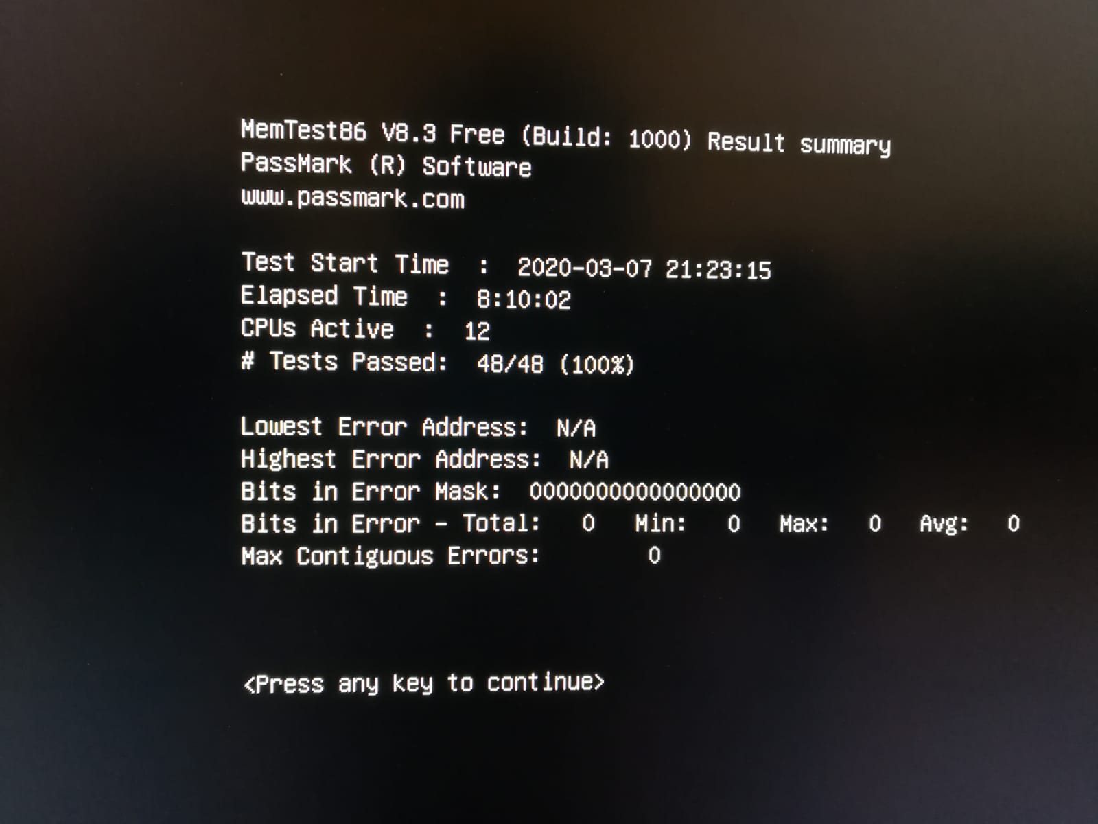

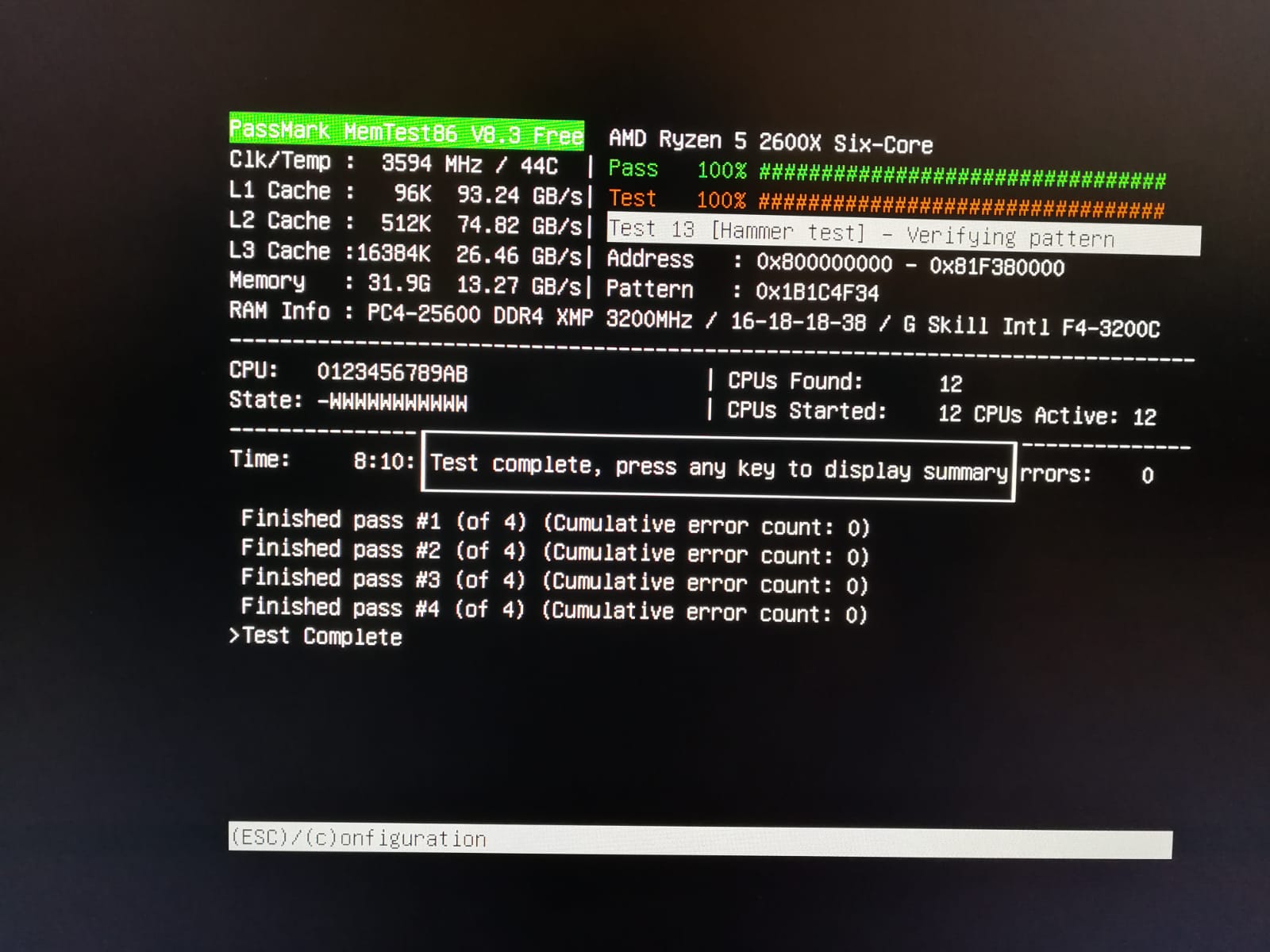

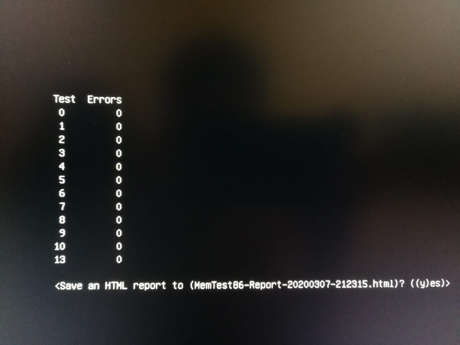

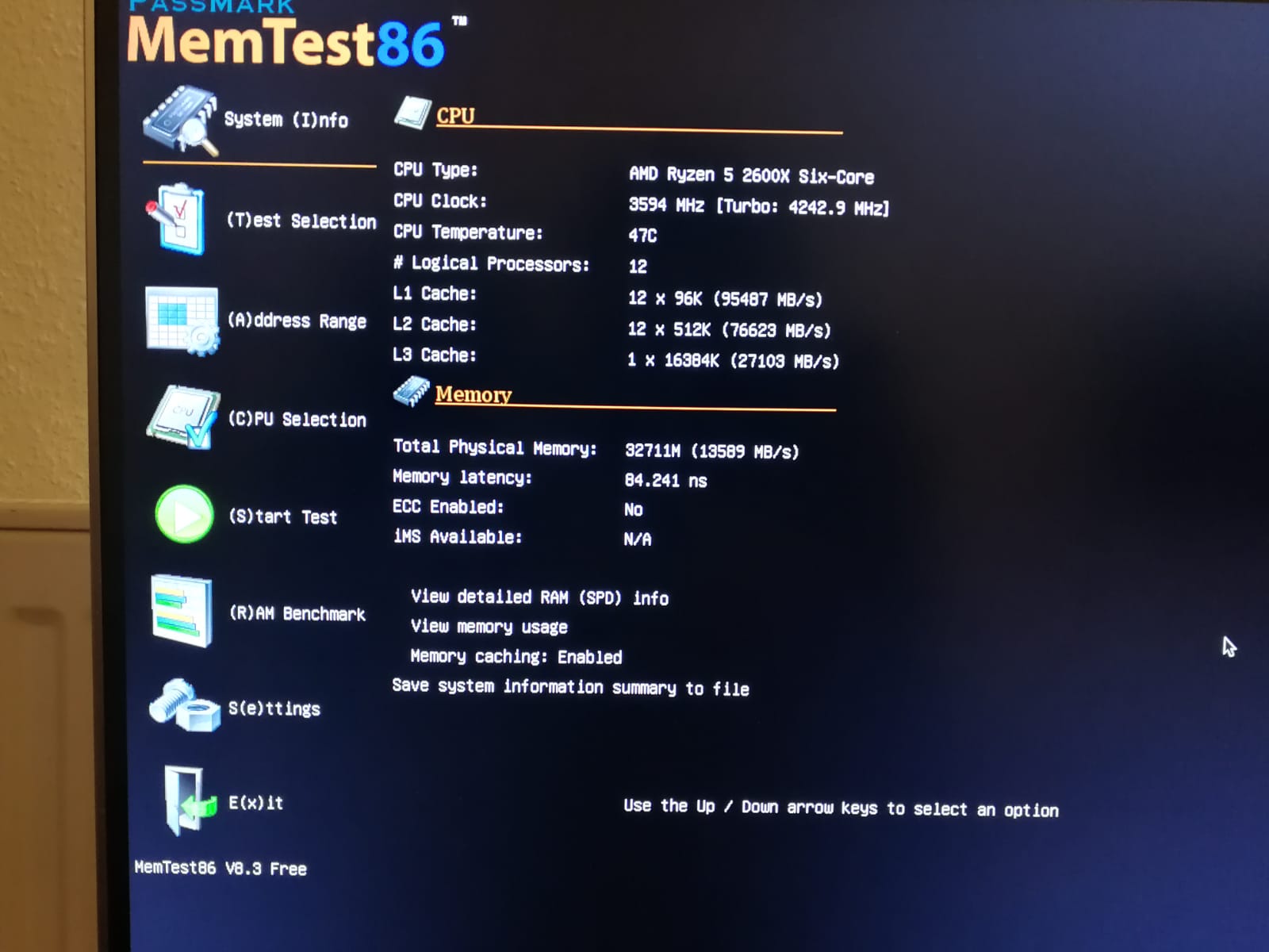

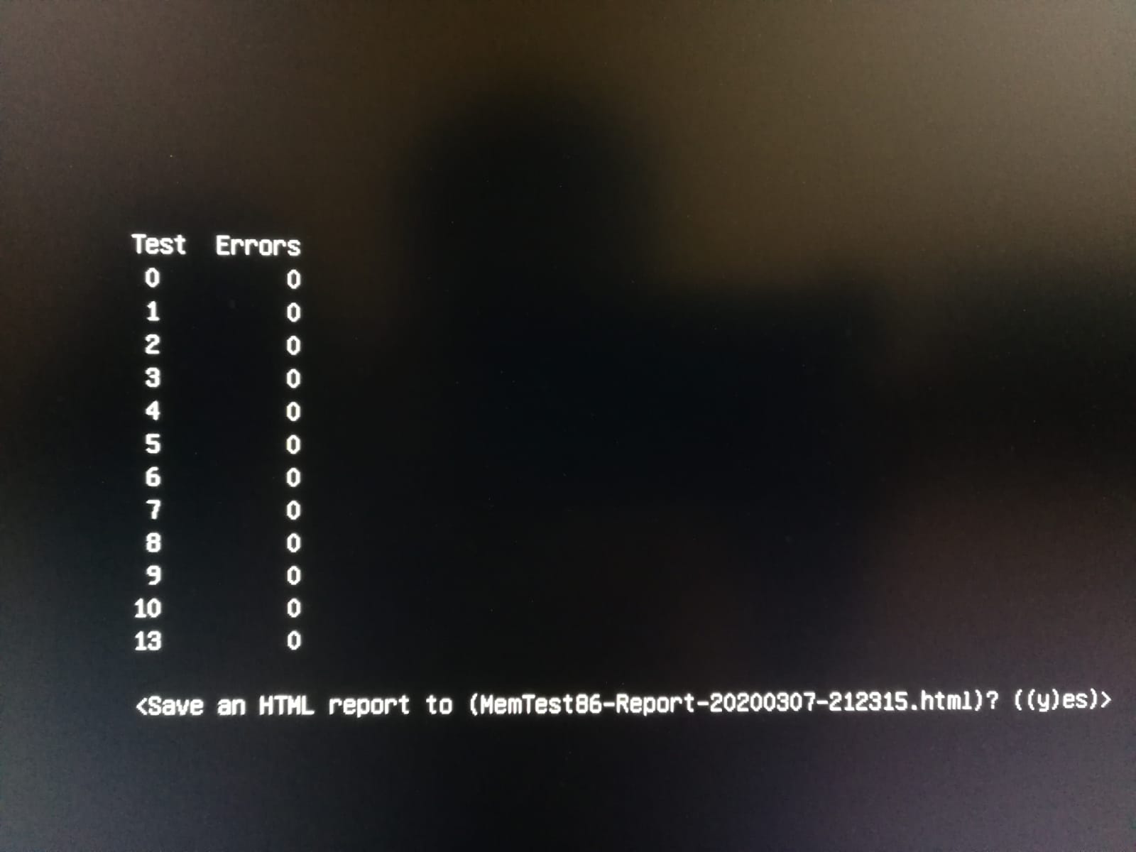

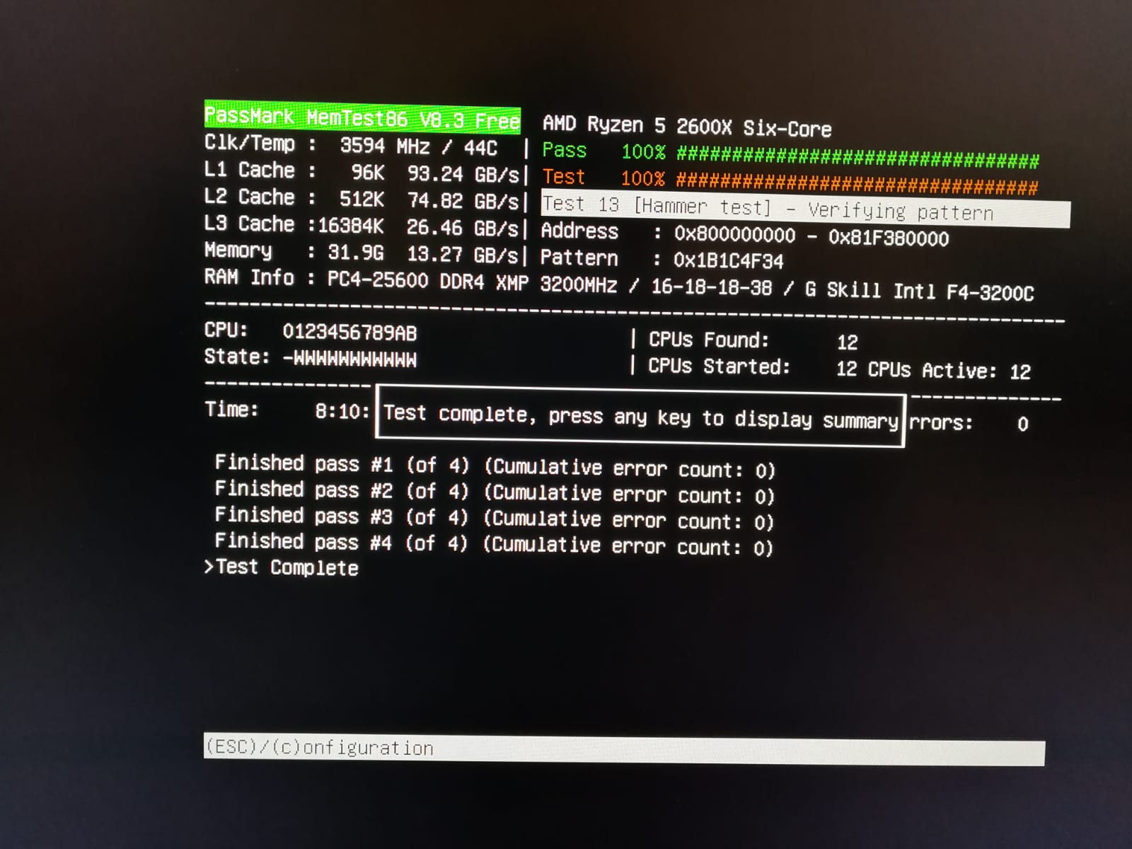

Edit: ich hatte nun über Nacht mit einem recht langsamen USB-Stick den Test laufen lassen.
Zugegebenerweise habe ich nicht speziell Overclocking deaktiviert, da ich selbst manuell auch nie etwas aktiviert habe. Wenn ich es doch machen sollte, müsste ich wissen, wo das geht.
Zudem habe ich nun für den ersten Test mal alle vier Riegel gleichzeitig drin gehabt.
Könnt ihr aus dem Test etwas herausleiten?
Bzw. sollte ich ihn mit veränderten Parametern nochmals durchführen?
P.S. Ich habe noch eine externe SSD gefunden. Mit ihr kann ich heute Abend deutlich schneller noch zwei Tests mit jeweils zwei Riegel machen.
Auch da wäre die Frage, wo ich denn das OC deaktivieren kann.

Memtest hat bei drei Durchläufen:
  • alle vier
  • die zwei alten Riegel
  • die zwei neuen Riegel
keinen Fehler festgestellt.
Was nun? @Pulsar77 und @Darkling71 haben zwei Vorschläge gebracht. Jedoch weiß ich nicht, wie ich diese am besten umsetzen sollte.
