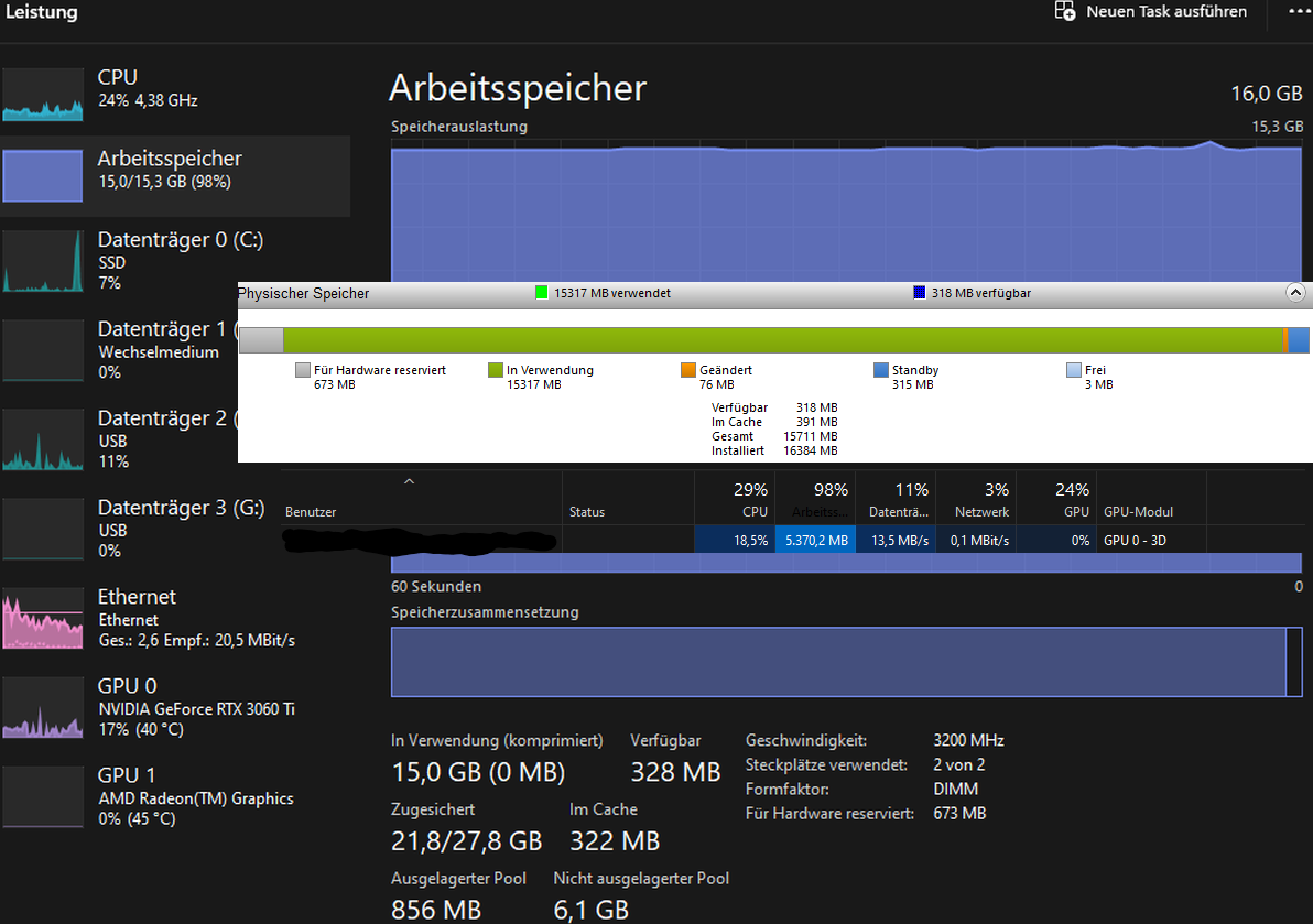

Hallo, seit ich Windows 11 bzw. meinen neusten PC habe ist der RAM ohne Grund einfach immer voll.
Es sind 16 GB und davon schnell 90-99% voll und es nicht ersichtlich wovon das kommt.
Im Taskmanager unter "Benutzer" sind gerade mal 3,5 GB in Verwendung aber unter "Leistung" sind es 13.8/15.3 GB, bzw. 18.1/22.7 GB zugesichert.
Nun liest man immer "Windows nimmt sich denn RAM; nicht benutzter RAM ist Verschwendung", aber ich merke wie mein System immer langsamer wird, wie die Tabs im Browser eingefroren werden usw.
Auf meinem altem PC mit Win10 hatte ich überhaupt keine RAM Probleme, und ich hab auch noch einen Laptop mit Windows 10 der mit 16 GB bei selben Verhalten auch gar keine Probleme macht, wo der RAM schön leer bleibt.
Habe schon 4 verschiedene Antivirus Programme probiert, weil ich dachte, die lasten vielleicht den RAM aus, aber es ist mit jedem das selbe, jetzt aktuell nur Windows Defender.
Eine Ausfälligkeit ist, dass jedes mal wenn das Windows Update kommt, ist der RAM wieder relativ normal, aber mit jedem Tag wächst er an. Sprich Es fängt meinetwegen mit 6 GB Auslastung nach einem Neustart an, später 8 GB, dann 10, bis es direkt bei so 13 GB Auslastung anfängt.
AMD Ryzen 7 5700G
Nvidia RTX 3060 Ti
16 GB RAM
Hat es vielleicht was mit AMD zu tun, eventuell wegen der iGPU? Meine anderen Systeme waren/sind Intel. Ja ich weiß, das Setup macht keinen Sinn, aber war ein fertig PC zum quasi geschenktem Preis und ich bin sehr zufrieden wenn diese RAM Probleme nicht wären.

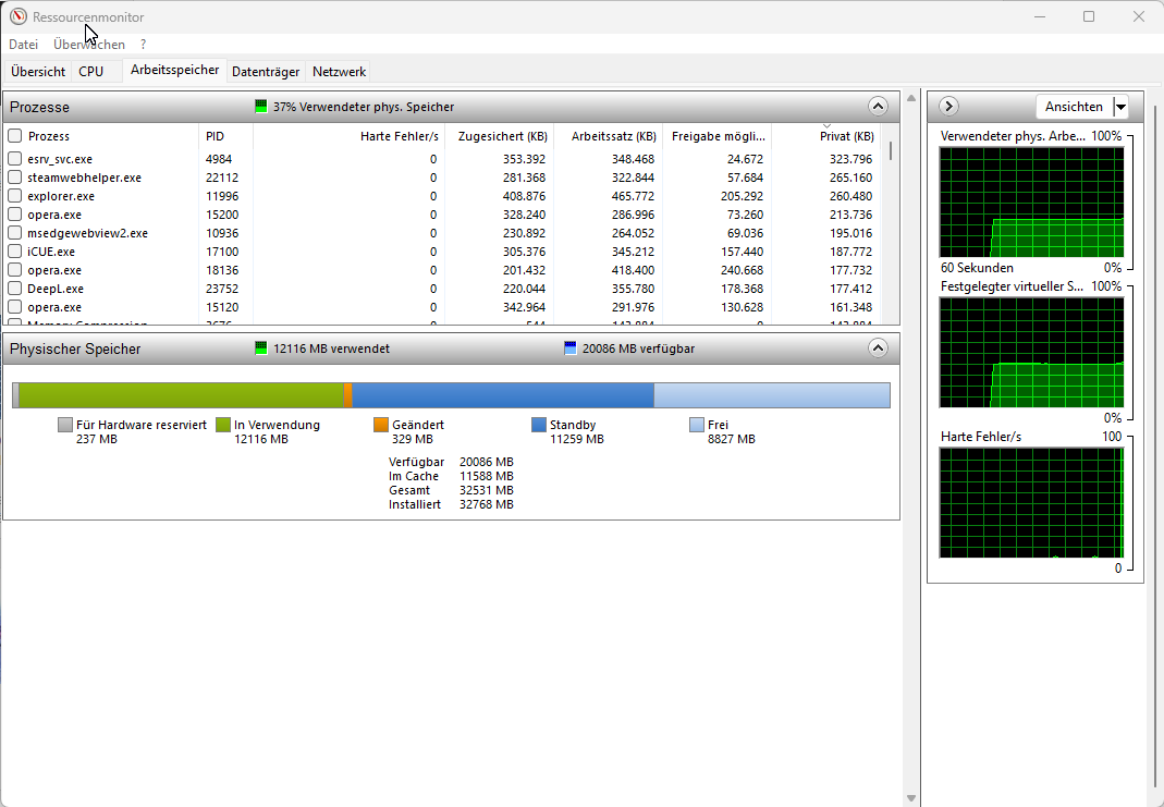

Kannst du mal ein Screenshot zu deinem Ressourcemonitor machen.
Ich meine davon:

Hallo, danke an alle für die Hilfe!
Es lag tatsächlich an dieser Windows Schnellstart Funktion, die im Energiemanager zu deaktivieren hat geholfen.
Jetzt ist mein RAM 3,8 GB als Benutzer belegt und 7,8/15.3 GB unter Leistung im Taskmanager, und ich denke das ist nun wieder im Normalbereich. Keine eingefrorenen Tabs oder Lags mehr.
Taskmanager + Resourcenmanager haben das ganze immer als in Verwendung markiert gehabt, und auch Process XP hatte keine Prozesse für aufgelistet. Da denkt man es wäre next level Malware.

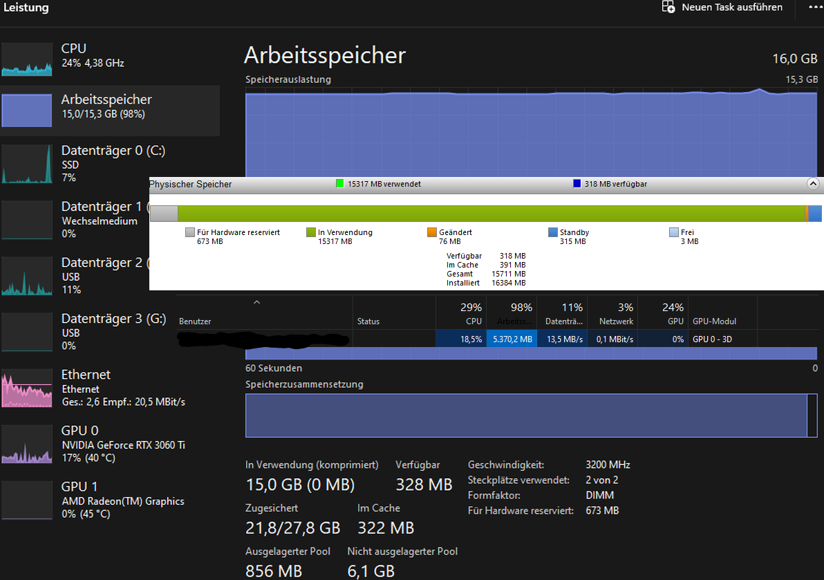

Ich zeig euch trotzdem mal, wie es vorher aussah. Hier 3 Screens kombiniert. Gerade mal 5,4 GB als Benutzer an Apps offen gehabt und Win11 hatte sich 21,8 GB zugesichert, alles nur wegen dieser Schnellstart Funktion.
der nicht ausgelagerte Pool war mit 6GB zu hoch. Da wird Speicher von einem Treiber nicht freigeben. Durch den nun richtigen Neustart wächst der Speicher nicht mehr so stark an.
