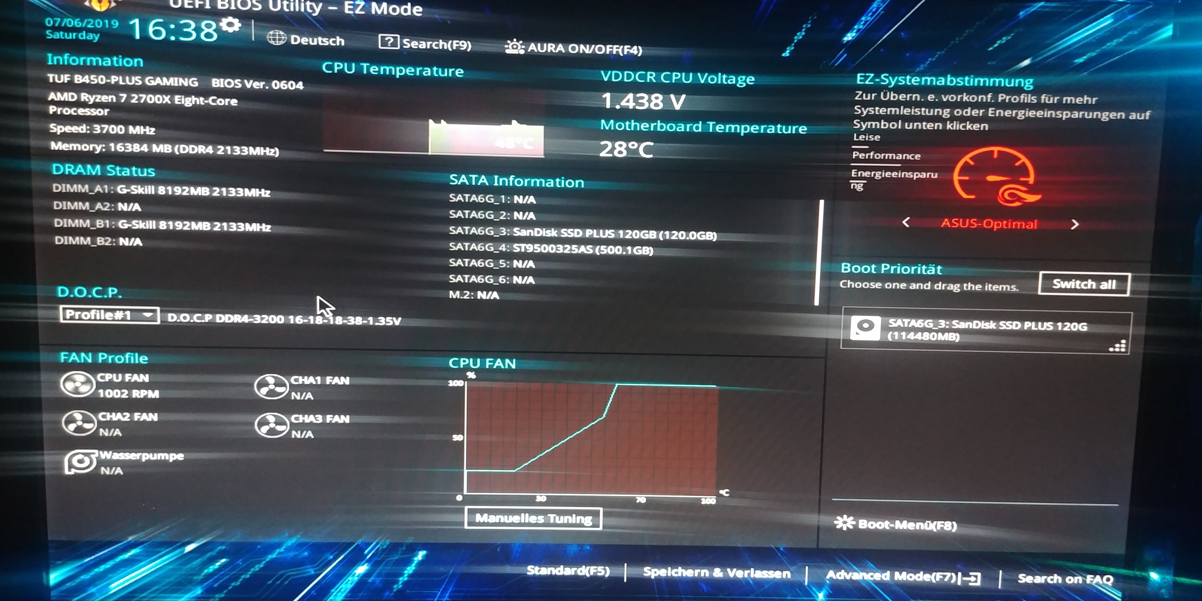

Ich habe leider ein großes Problem und zwar kann ich meinen Speicher nicht richtig konfigurieren er taktet nur auf 2133MHz.

Hallo hast du schon mal probiert Dem Ram übers Bios per XMP Einstellung ein zu stellen?
Den finde ich leider nicht oder es gibt keinen weil ich es in der Suchleiste gesucht habe und da kam kein Ergebnis raus
Das steht da
...und zur Not wirkt ein Blick ins Handbuch Wunder. Denn auch wenn man es kaum glauben mag, da steht wirklich genau sowas drin.

Wenn Profile #1 an ist dann taktet er auch mit 3200MHz
Dram Status kannst du ignorieren, er liest du nur die default werte aus

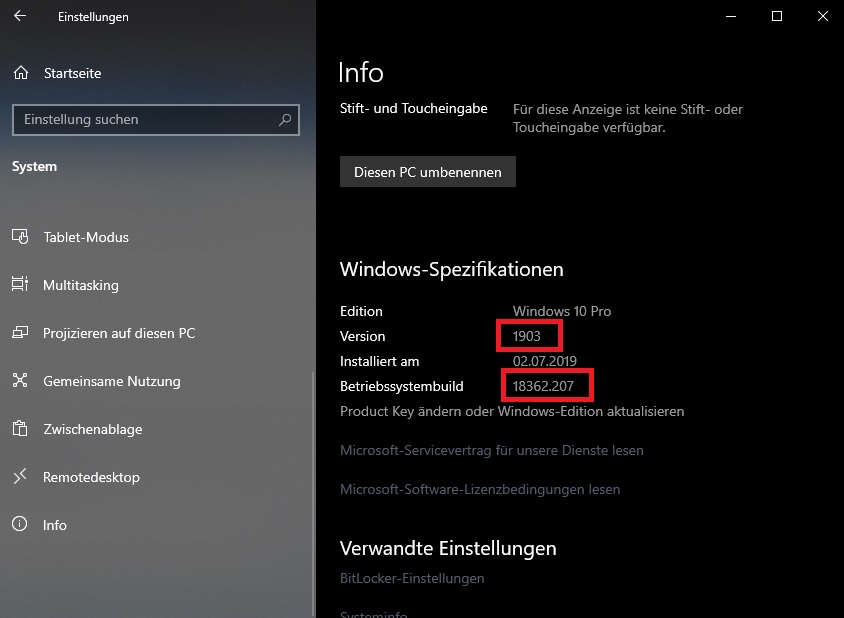

Welches Windows in welcher Version wird denn verwendet?
Bei AMD heist es nicht XMP sondern D.O.C.P. ist im Bild oben auch zu sehen. Dort solltest du ihn hochstellen können.
Windows 10

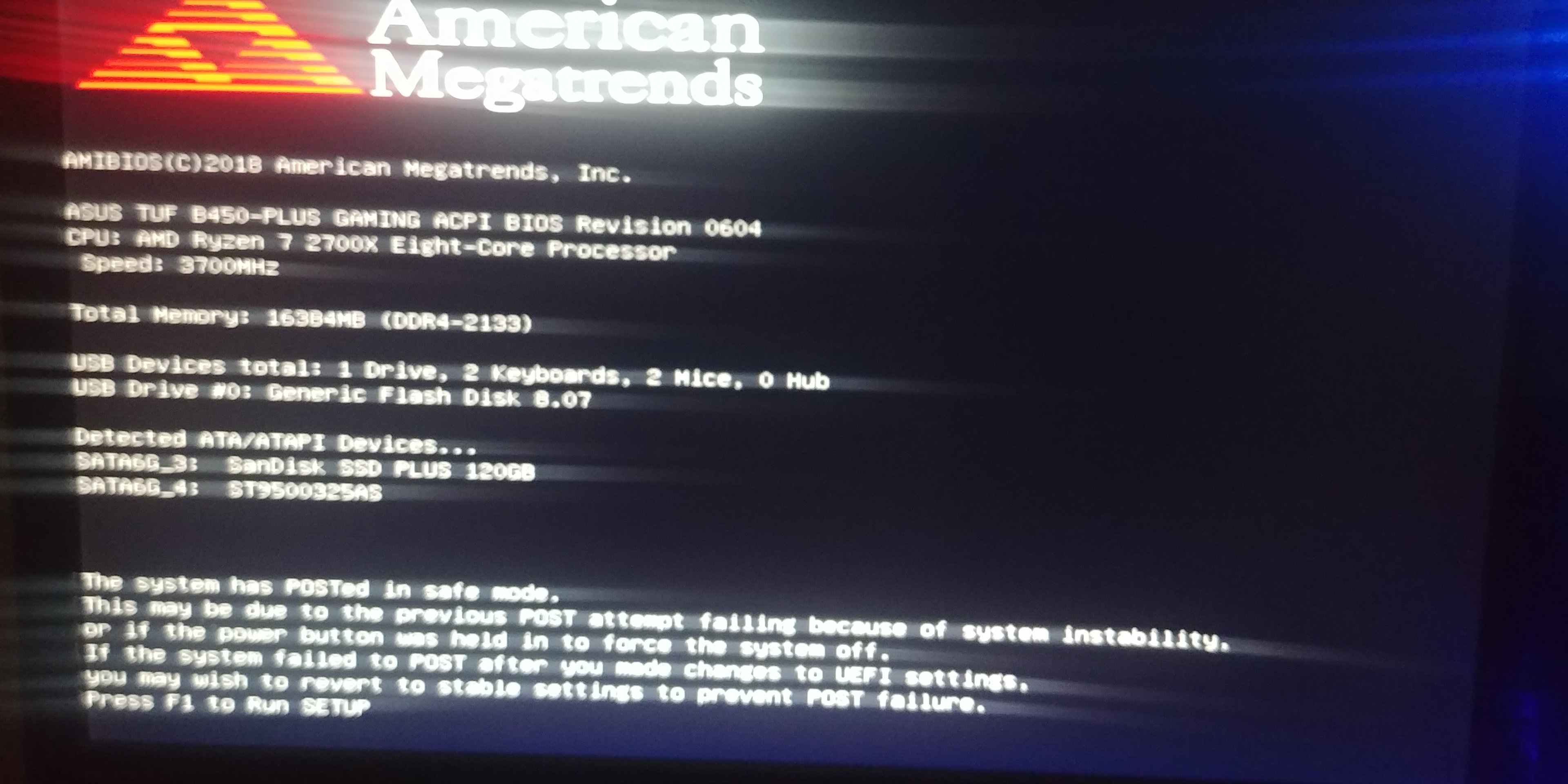

Dann kommt diese Meldung
Dann läuft der RAM nunmal nicht stabil mit 3200MHz, wenn das System dann im SafeMode startet. Hier hilft dann nur sich langsam an die MHz ran zu tasten.
In die erweiterten Einstellungen kommt man im UEFI, wenn man auf "Advanced Mode" (unten rechts im UEFI) klickt.
Aber das sollte mit der Version nix zu tun haben. DDR4 3000er gingen bei mir mit Win 10 1809 und 1903 uber XMP

bullitt schrieb:
den Speicher in die richtigen Slots stecken, dann klappts auch mit dem D.O.C.P. Profil... :schluck:
https://dlcdnets.asus.com/pub/ASUS/...GAMING/G14220_TUF_B450-PLUS_GAMING_UM_WEB.PDF
Seite 1-10
Speicher in A2-B2
laut Screenshot oben in A1/B1
edit: falsche Anleitung verlinkt, sind aber identisch. Link korrigiert..

So habe ich die ja auch rein getan
evtl missverständlich ausgedrückt. Der Speicher muss in A2/B2, laut deinem Screenshot hast du ihn aber in A1/B1.
edit: Die primär zu verwendenden Slots haben auch ein * an der Bezeichnung...
Ok probier ich jz gleich mal aus
