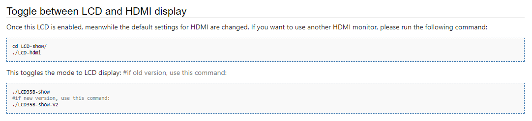

Laut dem hier müssten die Einstellungen fürs LCD woanders liegen, öffne mal mit nano die angegebene Datei und poste mal den Inhalt
Ich habe mal den Text von LCD35B-show angehängt. Das sind die Originaldateien von Waveshare (ich habe nichts an diesen geändert).
