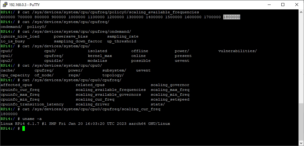

Moin,
ich habe gestern mein schon sehr lange laufendes LibreElec auf die Version 10.95.0 über den neuen verfügbaren Release Kanal 11 updated.
Nun ist mir allerdings direkt aufgefallen das die CPU neuerdings peak mit 1,8ghz läuft, was bedeutet das diese von Hause aus übertaket ist.
Das ganze hat sich beim auslesen der CPU_Frequencies bestätigt. Ich weiß nicht ob ich das für gut heißen soll?!
Oder ob es sich um einen Fehler handelt? Ist das bei noch wem so?

1,8Ghz ist seit Bullseye kein OC mehr sondern Standard, also alles gut bei dir
Debian 11. Vermutlich hat LibreELEC durch das mitkommende Firmwareupdate der neuen Version endlich halt auch was geändert.

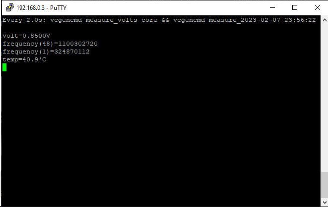

Aus Neugier hab ich dann doch nochmal die Himbeere angeworfen und mit 15min Sysbench gequält - max 58,9°C ... da ist das Case auch komplett durchgewärmt ^^
Code:
sysbench cpu --threads=4 run --time=900
Zum Auslesen der Spannung, Takt und Temperatur
Code:
watch "vcgencmd measure_volts core && vcgencmd measure_clock arm && vcgencmd measure_clock core && vcgencmd measure_temp"
Kann ich bei mir leider nicht laufen lassen, habe nur LibreElec installiert!
Aber die temp sieht echt gut aus.
Ich habe zwar ein CPU Benchmark unter LibreElec gefunden, aber scheinbar funktioniert es mit Nexus nicht mehr. Jedenfalls steigt die Temperatur nicht.
