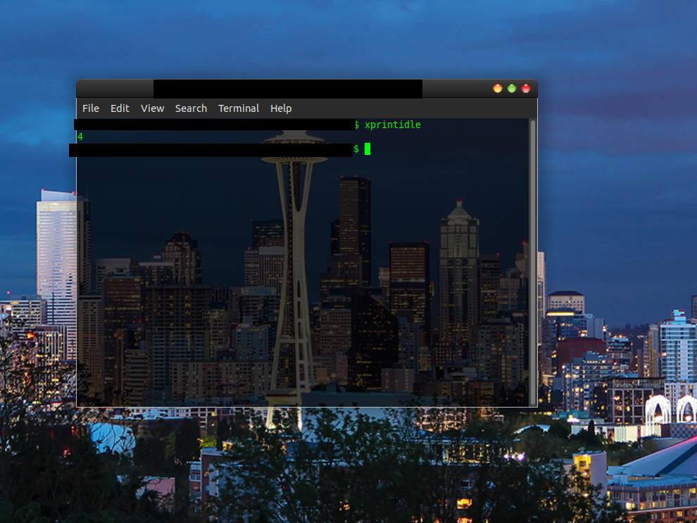

@Fionas Also du hast im Desktop-Modus direkt am Pi das Terminal geöffnet und da
xprintidle
eingegeben?
ja habe auf die terminal ebene gewechselt. Ich habe im Netz was vom export Display=:0 gelesen evtl bringt das was in der Config
Nee, du musst so ein Fenster-Terminal haben, sonst geht das nicht (außer mit dem export vielleicht).
Also so, dass das in etwas so aussieht:
