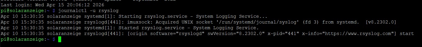

Ein Blick ins Journal könnte Fingerzeige liefern:
journalctl -u rsyslog

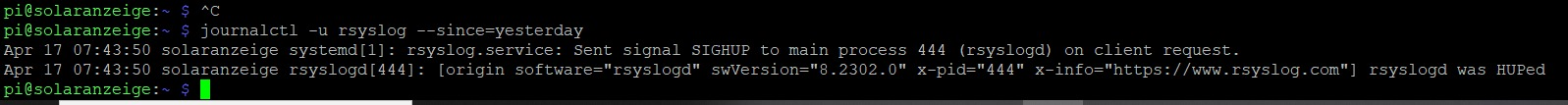

journalctl -u rsyslog --since=yesterday

Ok, dann versuch mal die ausführliche Version:
journalctl --since=yesterday
Und bitte nicht komplett posten - du musst selbst nach (roten) Fehlermeldungen suchen...

Apr 09 23:00:02 solaranzeige influxd-systemd-start.sh[20103]: ts=2026-04-09T21:00:02.181563Z lvl=info msg="Executing query" log_id=123Oe2R0000 service=query query="SELECT last(value) FROM iobroker.autogen.\"0_userdata.0.Außentemp.Offset\" WHERE time >=>

Und am 9. April um 23:02 ist er dann ohne Fehlermeldung gecrasht?
Oder gibt es noch mehr Journal-Einträge? (Bitte nicht posten, sondern nur die Errors angeben!)
Guten Morgen,
leider hat das log keine weiteren Einträge kurz vor dem Crash gehabt. Ich konnte es aber soweit einschränken das es meist immer 0 Uhr war, zu diesem Zeitpunkt lief im iobroker der backitup Adapter. Durch das massive schreiben auf die SD Karte ist diese dann gecrasht. Heißt die SD Karte ist hin, da es mit einer alternativen SD Karte ohne Probleme durch lief. Ich würde nun direkt auf einen USB Stick wechseln, habt ihr da Empfehlungen bis 64 GB?
