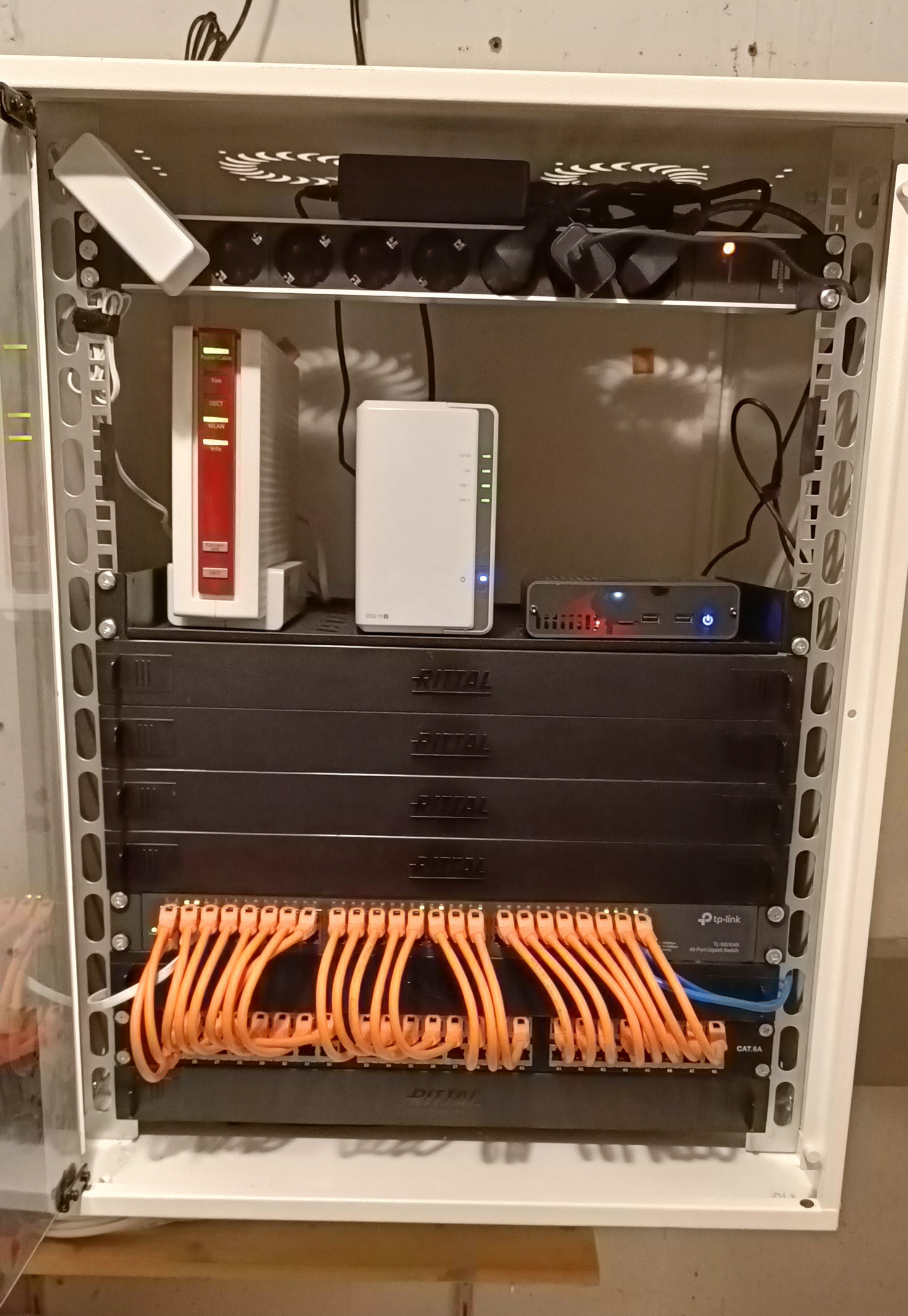

Ich hab in meinem Häuschen einen 19"-Serverschrank im Keller mit Patchpanel, Switch, Modem/Router, Synology Diskstation und einem Raspberry Pi, wo noch ein bisschen Platz ist (siehe Bild).
Nun kommt der Raspberry langsam an seine Grenzen (20+ Docker Container) und ich denke (u.a. aufgrund dieses Artikels) über die Anschaffung eines Mini-Servers mit x86-CPU nach, den ich dann auch bequem ins Rack schrauben kann.
Mir ist bewusst, dass es kein normaler Usecase ist LowEnd-Hardware in ein 19"-Gehäuse zu stecken und trotzdem würde es meinen inneren Monk deutlich mehr befriedigen das Teil in den Schrank zu schrauben anstatt nen Thinclient auf den Zwischenboden zu legen wie den Raspberry 🙃
Der Stromverbrauch soll so nah wie möglich am bisherigen Raspi sein. In Form von ThinClients gibt es da ja schon eine ordentliche Auswahl an gebrauchter / refurbished'er Hardware (z.b. mit einem Celeron J1900 mit 10W TDP).
Kennt da jemand einen Shop/eine Anlaufstelle wo man eine Auswahl bekommt, hat vielleicht was ähnliches verbaut oder ein paar Tipps wie man das im Eigenbau realisieren kann?

Wenn du etwas willst, das nativ in 19" passt wirst du nicht um 'nen "richtigen" Server drumrum kommen. Alternativ baust/druckst du selbst ein Gehäuse oder nimmst was generisches wie einen Tisch oder eine Schublade für 19".
Wie sieht denn dein Budget aus? Das ist ja nu nicht so unwichtig... Richtige 19" Server sind eben meist auch das, Server mit Server-CPUs, Server-Leistung, Server-Stromverbrauch, Server-Lautstärke und Server-Preis. Sicherlich gibt es hier und da mal Schnäppchen, aber gerade wenn man jetzt beispielsweise gebrauchte Server vorschlägt, muss man natürlich aufpassen, dass selbige nicht nur günstig, sondern auch nicht zu alt und nicht zu energiehungrig sind.
Für Raspberry PI und Co gibt es häufig auch Rackmount-Kits, so auch für Intels NUC. Ich würde wohl eher in diesem Bereich schauen, dass man einen kleinen Mini-PC mit Celeron J4125 o.ä. bekommt und diesen in ein simples Rackmount-Kit einbaut. Das sieht dann beispielsweise so aus: Klick!
Gibt sicherlich noch bessere. günstigere, schickere, was weiß ich. Der Link war das erste Ergebnis für "Intel NUC Rackmount".

Solange die Bohrlöcher passen und ich nicht selbst mit Hammer und Dremel ran muss, wäre ich offen fürs basteln.
Jup, ist eben nichts was eine große Zielgruppe hat.
Budget hab ich mir zwar kein hartes Limit gesetzt, gerade weil aber gebrauchte Hardware in Frage kommt würde ich nicht über 400€ gehen.
In die Richtung hab ich bisher noch nicht geschaut, danke für den Tipp!
