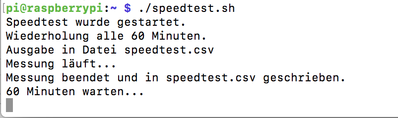

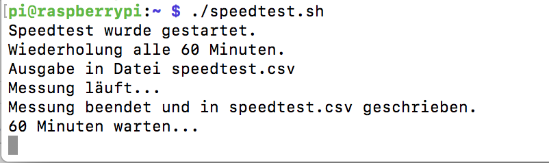

Dazu habe ich speedtest-cli installiert und folgendes Skript geschrieben:
speedtest.sh:
Code:
echo 'Speedtest wurde gestartet.'
echo 'Wiederholung alle 60 Minuten.'
echo 'Ausgabe in Datei speedtest.csv'
while true
do
        echo 'Messung läuft...'
        speedtest-cli --csv >>speedtest.csv
        echo 'Messung beendet und in speedtest.csv geschrieben.'
        echo '60 Minuten warten...'
        sleep 60m
done
Dann habe ich noch mit chmod die speedtest.sh ausführbar gemacht und wenn ich den Speedtest mit ./speedtest.sh starte, werden auch schön brav die Ergebnisse in die speedtest.csv angehängt, was so aussieht:
speedtest.csv:
1973,DegNet GmbH,Deggendorf,2018-07-10T09:28:01.402563,37.332833135377236,36.718,4592732.313477637,927407.8945575824
1973,DegNet GmbH,Deggendorf,2018-07-10T09:30:05.196577,37.332833135377236,37.323,4659381.489620034,1184711.6166344776
1973,DegNet GmbH,Deggendorf,2018-07-10T09:46:24.026121,37.332833135377236,36.668,4615746.26002875,1120209.1428032396
Nun bleibt noch eine Frage: Wie erreiche ich es, dass das Skript dauerhaft ausgeführt wird, ohne dass ich ständig per Terminal über SSH am Raspberry angemeldet sein muss? Ich hänge ja im Terminal fest und sobald ich die SSH-Sitzung beende ist ja auch das Skript wieder hinfällig und beendet...

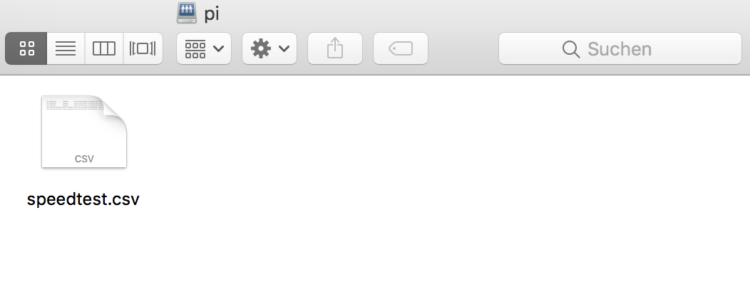

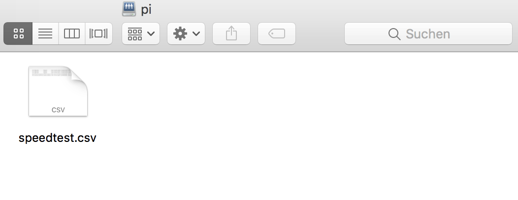

Andere Frage: Wie hole ich mir die csv-Datei, die ich auf dem Raspberry unter /home/pi/ erstellen lasse, auf einen PC in's Netzwerk um die dort mit meiner Tabellenverarbeitung öffnen zu können?
Da gibts mehrere Wege. Du könntest den Ordner über Samba freigeben und dann als Windows Netzlaufwerk einbinden. Alternativ per WinSCP über SSH kopieren. Oder per FTP oder ...
