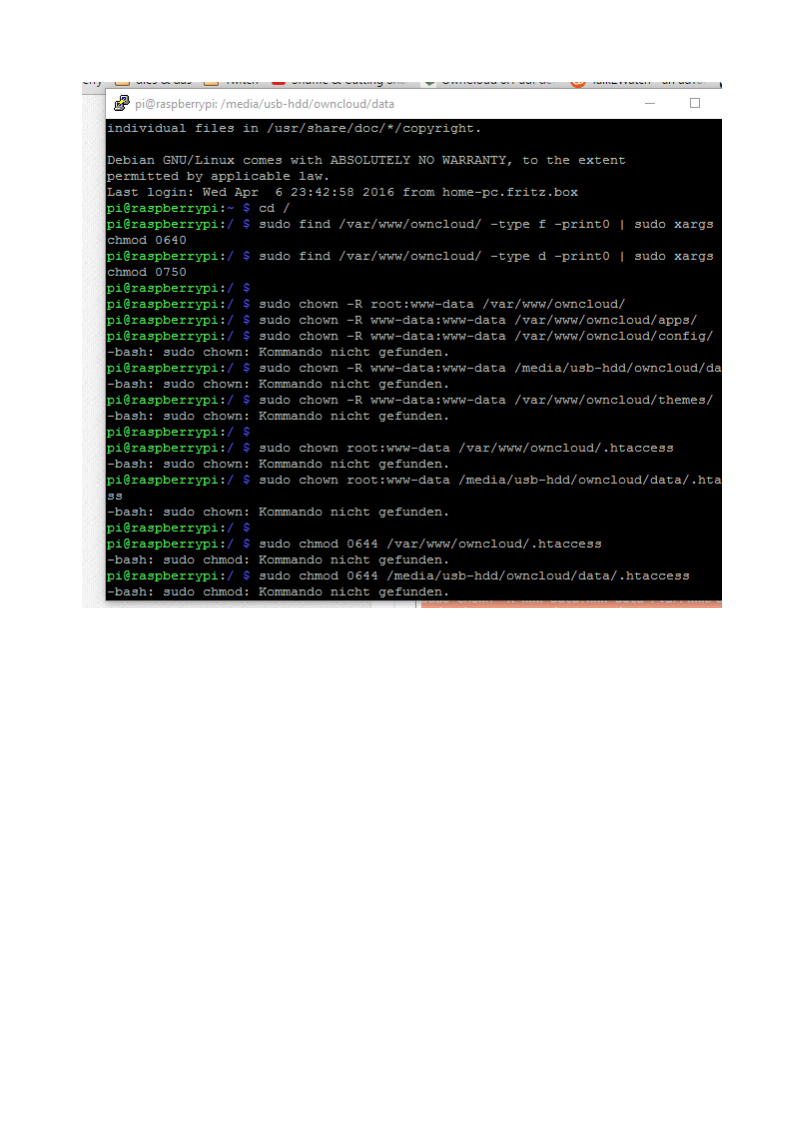

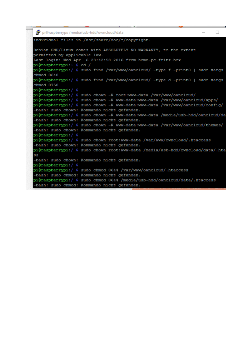

Guten Abend!
Ich bin gerade dabei mir eine Cloud mittels eines Raspberry Pi 3 mit Raspbian Jessie und Owncloud einzurichten.
Leider komme ich im letzten Schritt nicht weiter, weil ich Probleme mit dem Schreibzugriff hab...
Wenn ich mich per DynDNS mit meinem Raspberry verbinden möchte, konnte ich anfangs die Cloud einrichten.
Nun kommt immer die Meldung, dass das Schreiben in das "config"-Verzeichnis nicht möglich ist.
Wenn ich nun versuche die Berechtigung mit folgender Zeile anzupassen:
sudo chown -R www-data:www-data /var/www/owncloud/config/
Kommt der Fehler: -bash: sudo chown: Kommando nicht gefunden.
Jemand eine Idee, wo der Fehler liegt?
Die anderen gleichen Befehle gingen ja scheinbar durch? Was ist denn wenn du dich gleich zum Root machst und ohne sudo arbeitest? Oder dann auch in das Verzeichnis wechselst? Hast du dann immer noch das Problem?
Merkwürdig, dass sich das verhalten innerhalb einer Session ändert.
Ich würde mal schätzen, da stimmt was mit deiner Path Variable nicht. Schau mal, wo das System die executables finden würde:
Code:
whereis sudo chown
Der Pfad, besser das Verzeichnis, in dem die Befehle liegen, sollten in deiner Path Variable auftauchen, schaus dir an mit:
Code:
echo $PATH
Wenn die Pfade dort nicht aufgelistet sind, übernimm sie mit
Code:
export PATH=$PATH:Der_Pfad_aus_der_whereis_Ausgabe:Evtl_noch_ein_pfad
