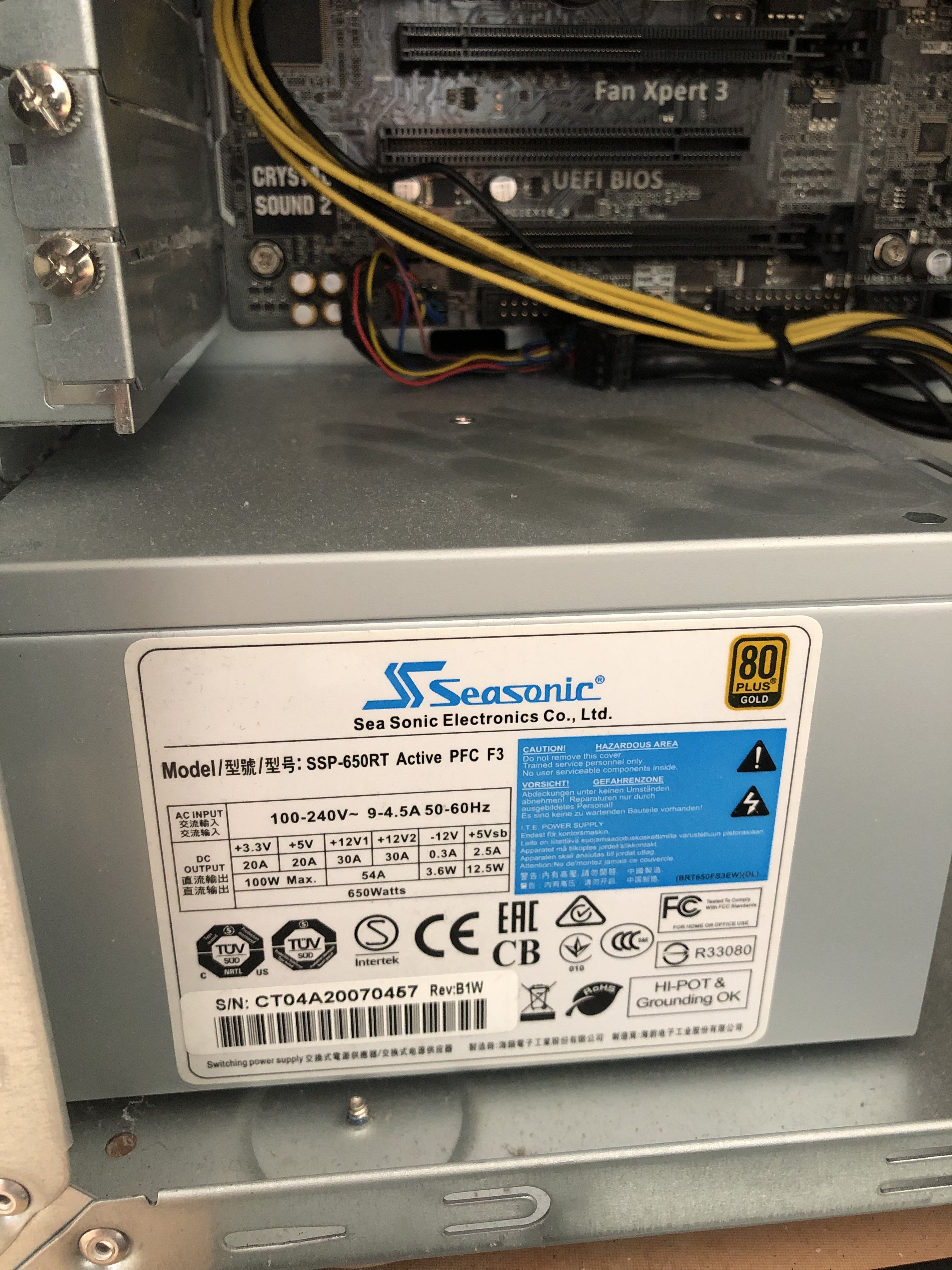

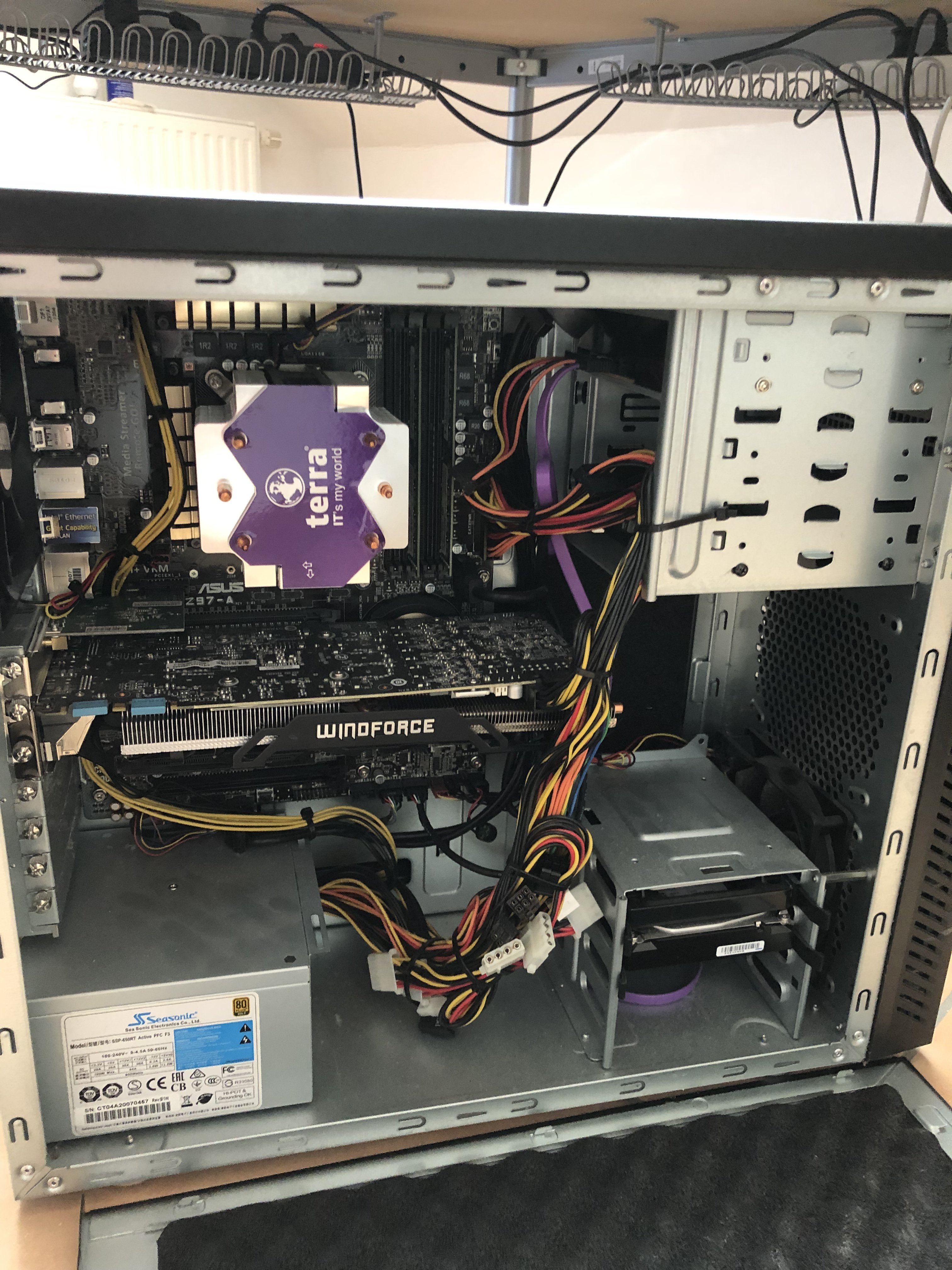

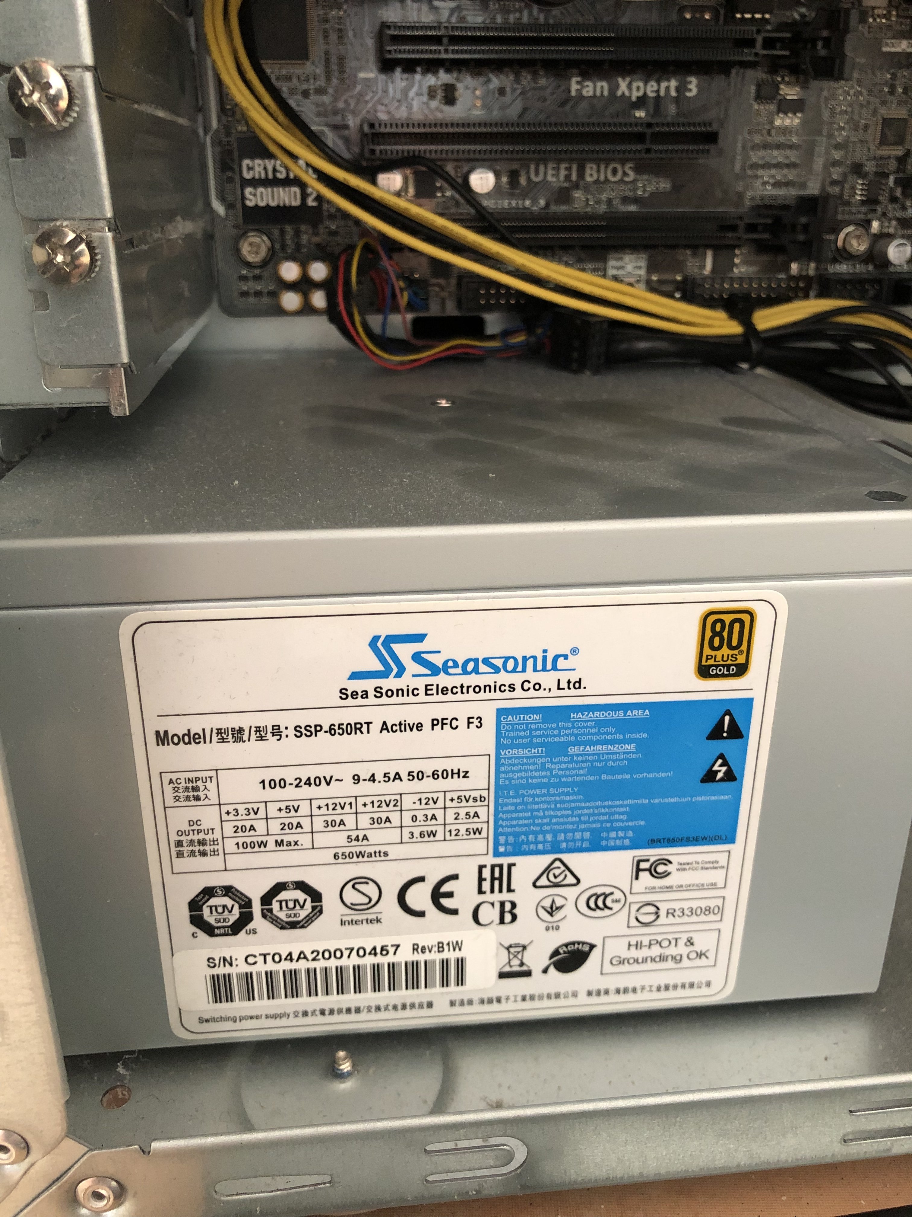

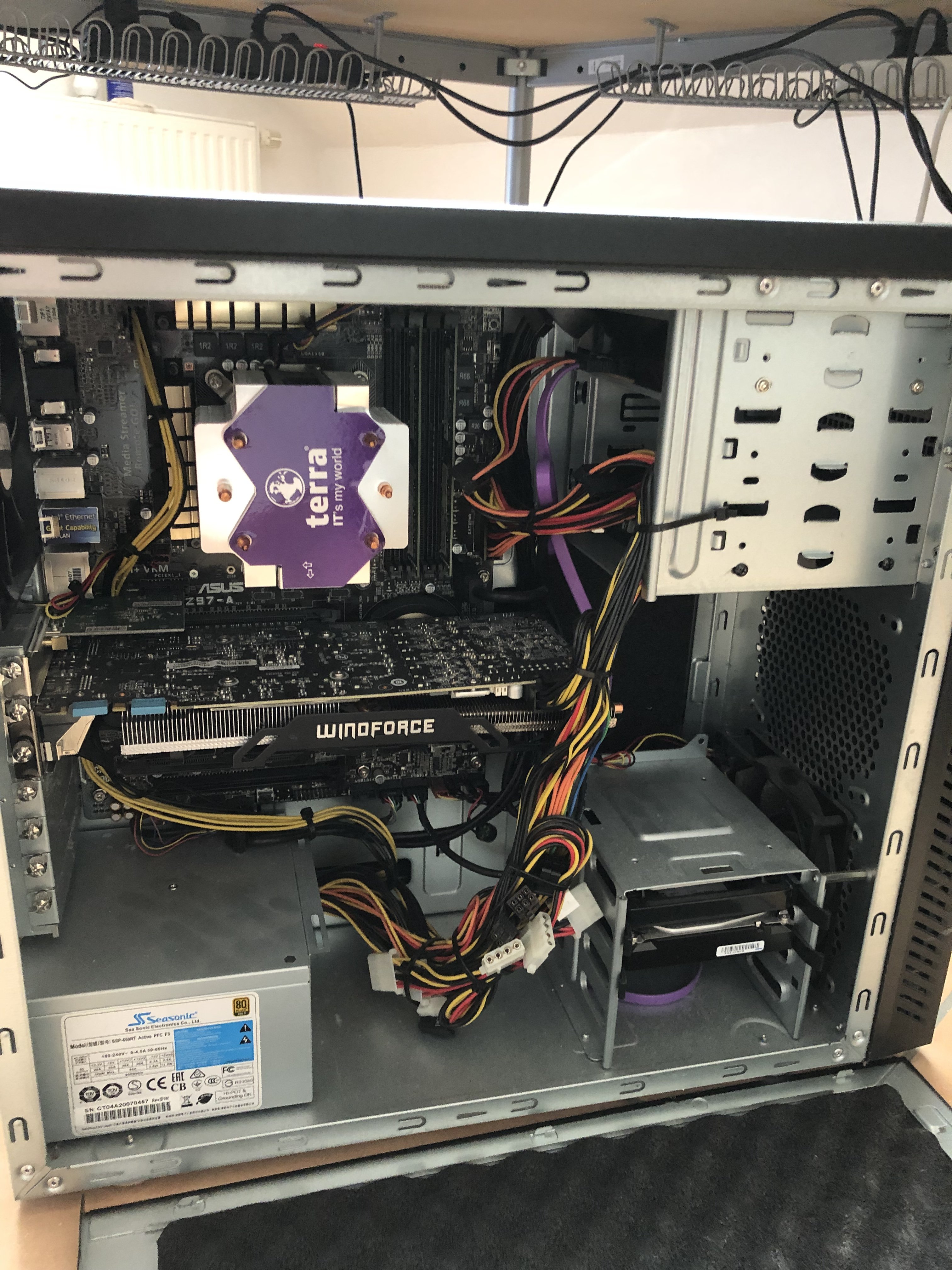

Wie von vielen gewünscht hier mal ein Bild vom Innenleben des PC und eins vom Netzteil selbst.

soviel zum chinaböller gejohle. das ist ein grundsolides 80+ gold Netzteil mit 54A@12V - das lacht über eine GTX 980
scheint wohl trotzdem in die Knie gegangen zu sein, aber wenigstens sollten die anderen Komponenten das überstanden haben.

Zwei Lüfter sind da übrigens nix.....gerade bei den Temperaturen.
Und wenn dann nur 1 Lüfter für Frischluft nach Innen sorgt und der andere dann dafür sorgt das die heiße Luft raus geht ist das nicht gerade viel. Der Lüfter sieht jetzt auch nicht allzu hochwertig aus und ist dann noch vom HDD Käfig blockiert....alles in allem keine ideale Luftzirkulation da drin.
So als Vergleich in meinem System stecken momentan 6 Lüfter und das System wird ebenfalls im Dachgeschoss genutzt bei Temperaturen von gestern um die 37°. Und selbst da mache ich mir manchmal schon Sorgen um die Temperaturen. ;)
Ein extra Lüfter oder zwei könnten da sicherlich nicht schaden wenn du das Teil eh gerade offen hast. :D
