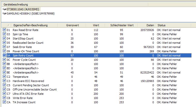

habe noch 2 screens von hd tune und everest angehängt
ciao maxi
Lt S.M.A.R.T. hatte deine Platte nie den Wert 97. Das ist der Wert an dem man sich Sorgen machen sollte. Den hast du aber nie erreicht, hattest immer 100 so wie ich das deute.
Aber Geräusche sind immer schlecht. Wie hören die sich an?

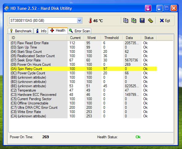

Hi!
Bei meiner schauts so aus.
Geht aber noch einwandfrei.:heilig:

Also ich weiß ja nicht, aber die "seek error rate" und "realloceted sectors" die sehen glaub ich böse aus. *grübels*
MfG Micky

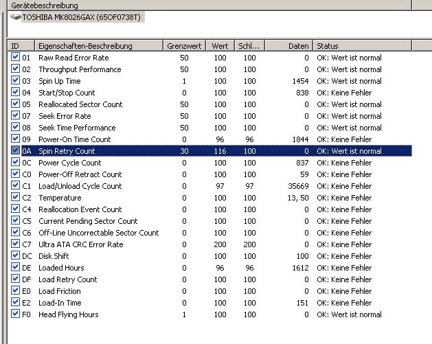

Bei mir sieht's ähnlich aus:
Könnte mir jemand bitte bei der Interpretation der Ergebnisse helfen? Der betreffende PC hat haufenweise Application Errors in der Ereignisanzeige, obwohl die Neuinstallation nur kurze Zeit zurück liegt. Ich vermute daher irgendeinen Hardware-Defekt.

Ich kann euch beruhigen, der "Spin Retry Count" wird bei allen Seagate-Festplatten, selbst bei Frabrikneuen, in HD-Tune gelb angezeigt. Ist bei meinen beiden Festplatten auch so, und die laufen zum Teil seit vielen Jahren mit diesem Wert.
Dass der Wert gelb angezeigt wird, liegt nur daran, dass der "Threshold"-Wert (Threshold = Grenzwert) auf 97 gesetzt ist. Das Programm warnt einfach nur, dass eine niedrige Toleranz
bis zum Ausfall gegeben ist.
Wie HIrscHI schon sagte, solange der "Current"-Wert bei 100 liegt, ist die Festplatte völlig in Ordnung. Erst darunter sollte man sich Sorgen machen :)
Bei manchen Seagate-Festplatten sind die "Raw Read Error Rate" und die "Hardware EEC Recovered"-Werte identisch, oder zumindest beide sehr hoch, auch das ist normal.
