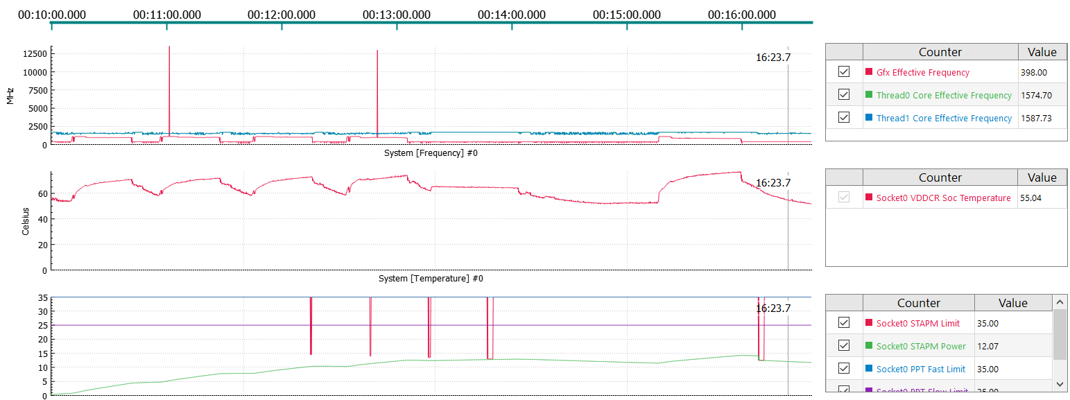

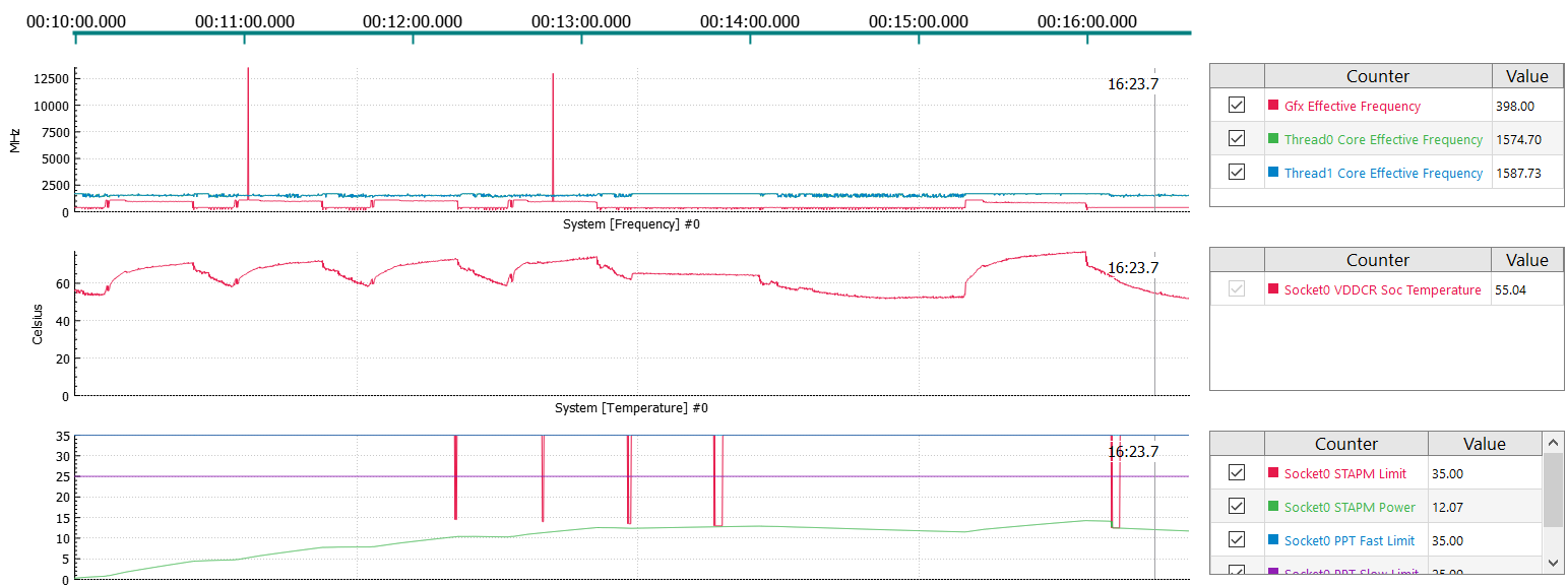

[EDIT3: Python-Script, uProf Graph]
Da das UEFI die STAPM-Einstellungen nach kurzer Zeit (beim Erreichen von 75°C) hart auf bis zu 12W absenkte, habe ich ein kleines Pythonskript geschrieben, dass den Befehl zum Setzen der STAPM wiederholt alle 3 Sekunden ausführt. Bitte als ".py" im gleichen Ordner wie ryzenadj.exe ablegen und z.B. über "py skript.py" ausführen. Die Kommandozeilenausgabe wurde unterdrückt.
Man kann die Wirkung des Skriptes auf STAPM und Temperatur beim 3D-Mark Lauf im folgenden Graphen sehen:
793762

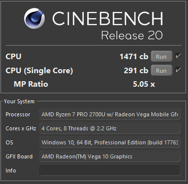

Ich habe die Tage mal etwas mit RyzenADj bzw dem GUI-Tool Ryzen Controller 1.10 herumgespielt...
AMD uProf zeigt für mein Elitebook 745 mit R7 2700U folgende TDP Werte an: 18W, (Slow) Power 25W und High (Fast) Power 30W an, das sorgt für 1047 Punkte im Cinebench R20.
In der Tat taktet die APU bei Start von Cinebench für ca 5-10 Sekunden so hoch das sie die 35W auslastet, danach gehts runter auf 25W und nach 3:45min gings auf 18W runter. Die APU Temp war aber nicht ausschlaggebend, denn die war bei konstant 54 Grad, bis er dann auf 18W drosselte.
Mit Ryzen Controller habe ich nun die beiden unteren TDP Limits auf 30W, 35W und schlussendlich beide auf 45W gesetzt das kurzfristige TDP Limit auf 51W.
Das Ergebniss ist dann wie erwartet... 5-10 Sekunden läuft die APU mit knapp unter 50W danach den ganzen Benchmark durch mit 45W, was in einem Wert 1471 resultiert. Normal tauglich ist das dann weniger, denn ich habe eine Eiskompresse aus der Apotheke unter das Aluchassis gelegt, das die Temperatur der APU bei 75 Grad hielt.
Läuft die APU in das selbsteingestellte Temp-Limit (85 Grad) dann drosselt sie natürlich.
Bei 45W laufen alle 4 Cores mit konstant 3.6 GHz und 3.8 GHz Max.
Was einem das bringt oder nicht, muss jeder selbst entscheiden. Ich brauche es eigentlich nicht :-)

Ich habe den Initialpost um weitere Erkenntnisse ergänzt. Das UEFI setzt ohne Druck (Temperaturen um die 60°C) die STAPM auf 12W (!) ab, daher habe ich ein Pythonskript geschrieben, dass ryzenadj mit unterdrückter Ausgabe alle 3 Sekunden ausführt. Das Resultat sind erheblich höhere Leistungswerte, auch im Akkubetrieb.
Eine zweite Drosselung setzt ab ca. 75°C ein, diese erscheint mir eher akzeptabel.
Es drängt sich der Eindruck auf, das HP aktiv die Leistung der AMD-APUs beschränkt, vielleicht, um die Intel-CPUs besser dastehen zu lassen. Aus welchen Gründen auch immer, ich bin sehr enttäuscht über diese Praxis.
