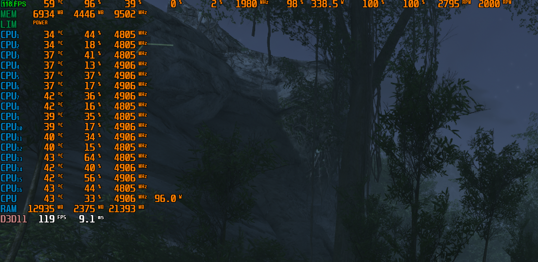

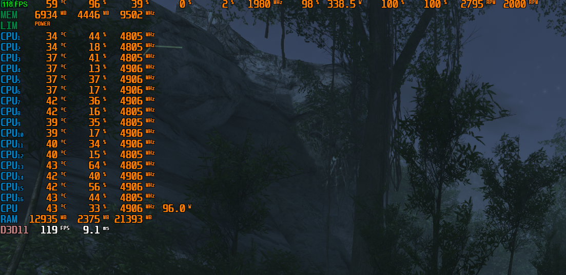

Also Temperaturen und RAM Auslastung sowie Stromverbrauch, ist eigentlich alles im Grünen wie ich das so sehe, und ja meine GPU Fan ist immer auf 100%, da die Grafikkarte da selbst nicht mal wirklich Laut ist.

Also du hast doch den Afterburner am laufen. Oder nur für den Screeshot hier?
Hast du das genau so beobachtet bis der PC abstürzt inkl. raytracing verwendung?
übrigens liesse sich im afterburner auch die vram temperatur anzeigen, das würde es etwas vereinfachen für dich.
Dann könntest du zumindest das ausschliessen! 👍
@Icepeakjr Ich habe tatsächlich alles aktiviert, ja bis zum Absturz, der Hotspot war maximal bei 85°C die Temperaturen von den anderen 2 Sachen haben sich nie über 70°C bewegt.
