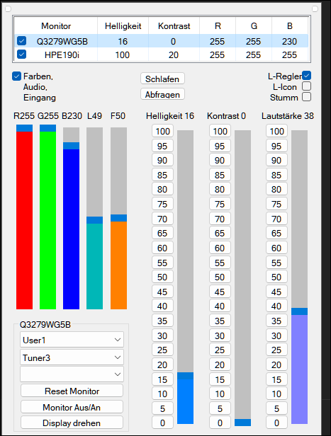

Was ist der clickmonitorddc? nicht, das nur ein Programm durch sein verhalten den explorer seine Auslastung besorgt.
Ein Tool, mit dem man Helligkeit/Kontrast/Farbe/uvm. der Monitore einstellen kann.
Und zwar so, als würde man die Tasten am Monitor bedienen. (Ändert die internen Einstellungen der Monitore direkt in deren Menü und nicht nur in Windows "künstlich" via Treiber).
Geht bei eigentlich jedem Monitor und ist ein tool welches ich schon Jahrelang benutze. Gibts auch als Portable.exe habe das aber bewusst im Autostart, da es so nichts im Hintergrund macht und auch keinen Dienst verlangt der immer mit ausgeführt sein muss.
Kann ich jedem empfehlen. Gerade wenn man zwischen Tag und Nacht sehr oft regelt.

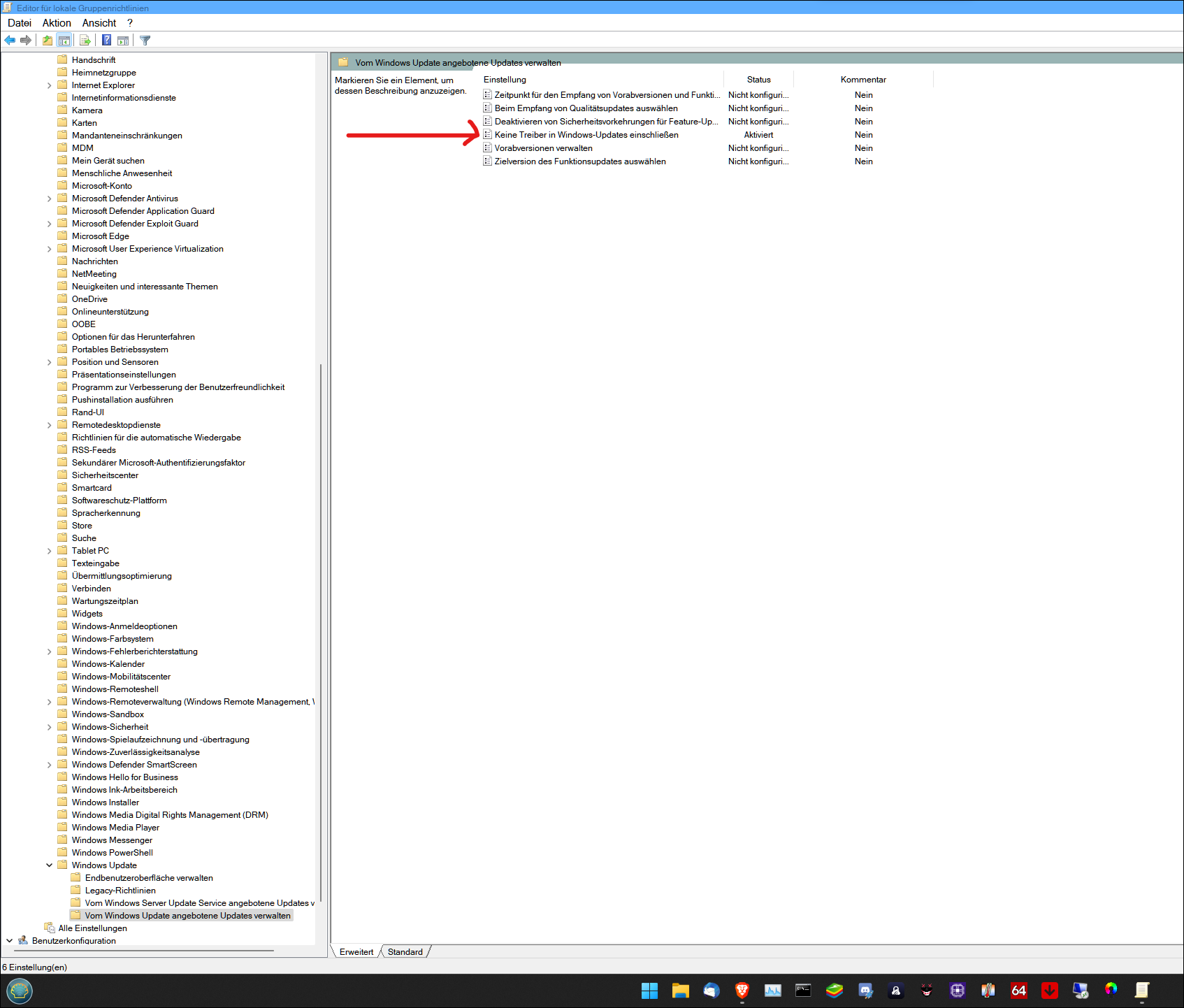

Habe mittlerweile via Gruppenrichtlinie geschafft, dass Windows mich schon echt lange mit eigenständigen Treiberinstallationen in Ruhe lässt.

Meinst du das ist eine gute Idee? Wenn man mal eine neue oder andere Tastatur oder Maus anschließt und diese erst einmal nicht funktionieren weil man selbst den Treiber finden muss?

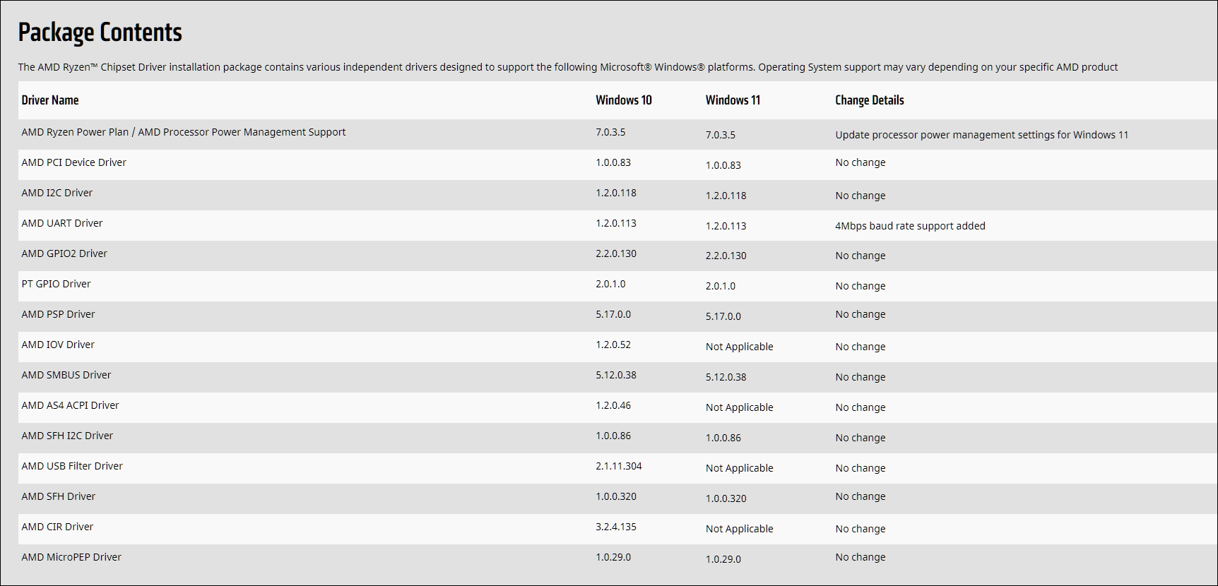

Dann könnte es vielleicht sein, dass vorher die Chipset treiber installiert waren und diesmal nicht?
Eben mal vom aktuellen chipset Treiber. Du könntest ja im Geräte-Manager nachsehen ob die "AMD USB FILTER DRIVER" installiert und aktuell sind oder nur der "Standard MS USB 3.X Host Controller" Treiber drauf ist.
Bei AMD war schon bei vielen der chipset Treiber der GameChanger. :D

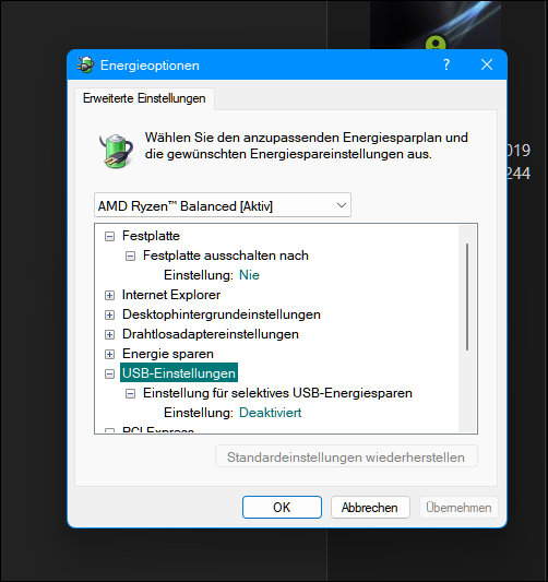

Diese Option würde ich auch zum Test mal deaktivieren und schauen ob sich was tut.
Und falls du Windows verbietest Treiber via Update zu laden geht die Wahrscheinlichkeit, dass eine neue Maus oder Tastatur bei Erstanschluss nicht funktioniert gegen null.
Die funktionieren immer mit dem Standard "HID" Treiber den Windows auch bei der gesetzten Regel in den Gruppenrichtlinien installiert.
Die Option verbietet in deinem Fall z.B nur, dass dann auf einmal 2 Minuten nach Anschluss der Maus ein grün/schwarzes Fenster mit dem Razer Logo erscheint dass dich dann dazu bringen möchte,
die 10 Razer "Bling bling Tools" + "Extra Krasses 3. Anbieter Bling Bling" wie Philipps Hue usw. zu installieren.
Sowas müsstest du dann selbst auf der Razer Homepage downloaden.
Oder wechselst du zum Beispiel die Grafikkarte in Zukunft,
läd Windows dann auch nicht von allein irgend ein meist veraltetes Paket runter und installiert es,
sondern du müsstest dann selbst bei Amd oder Nvidia die Setup Datei laden und installieren.
