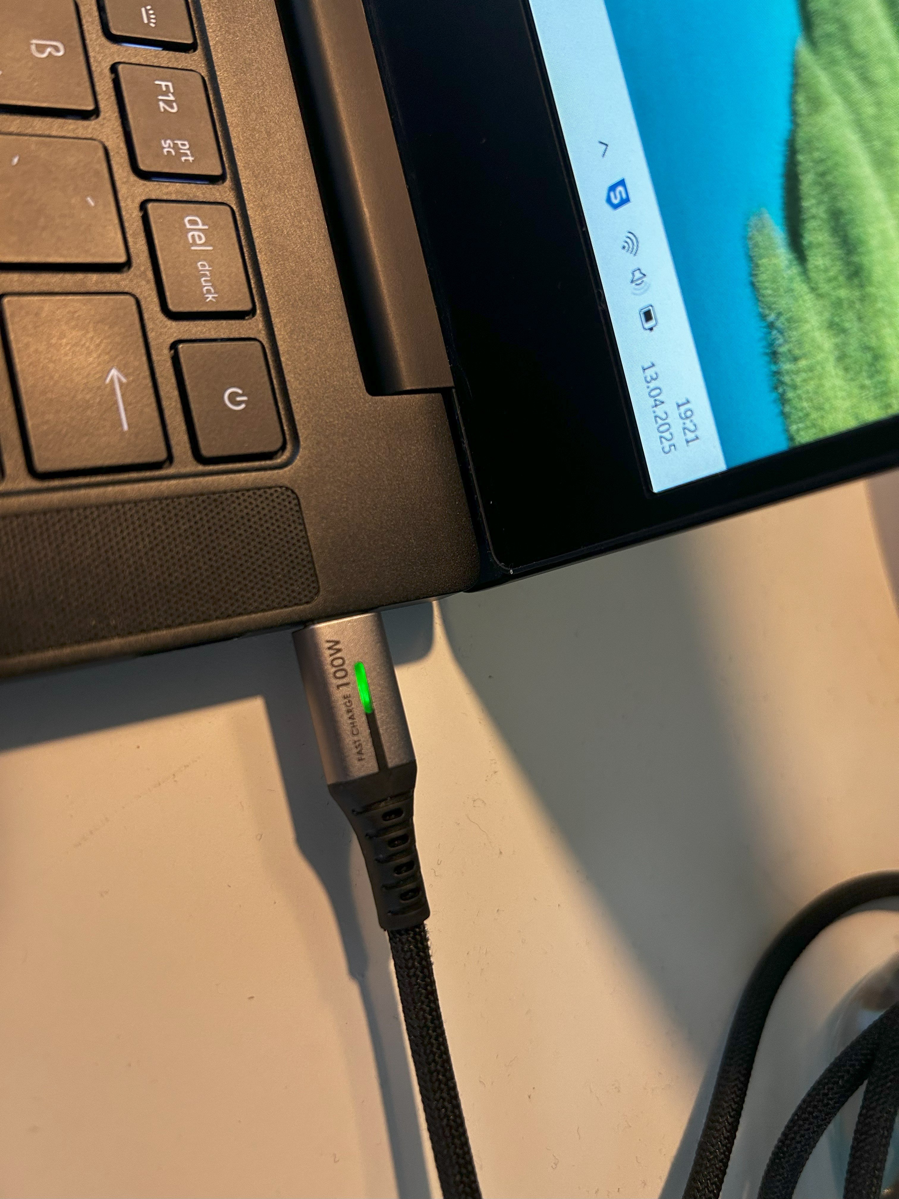

Ich habe es jetzt nochmal mit dem INIU Kabel probiert und damit geht es nicht. Allerdings wundert es mich das die LED beim Kabel leuchtet.
Wieviel Watt hat das original Netzteil denn und an welches hast du es auf dem Bild angeschlossen?
Angeschlossen habe ich es am Anker Nano II 65W, welches auch die 20V bei 3,25A liefern kann. Sobald ich das Kabel mit dem Apple Charger nutze, lädt das Notebook.
65 Watt
