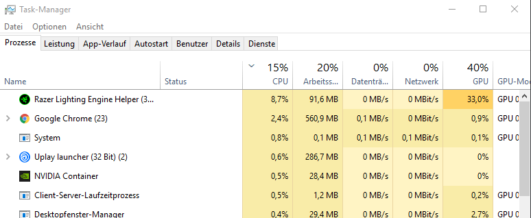

Hier noch ein Ausschnitt vom Taskmanager - da scheint der Razer Lighting Engine Helper die GPU (da hatte ich die Maus bewegt, Anno lief nicht) ordentlich zu beanspruchen.

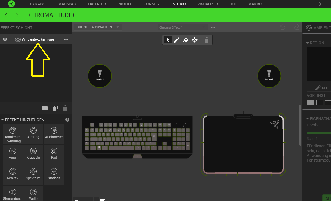

Razer hat sich mittlerweile gemeldet. Das Problem tritt auch bei anderen Programmen/Spielen auf und lässt sich nur verhindern indem man die Ambiente Erkennung ausschaltet. Ggf. optimiert hier (hoffentlich) Razer noch den Treiber. Aktuell verliert so die ganze Infrastruktur, die dahinter steckt, dann deutlich an Reiz.
Hab mir, um den Philipps Ambilight Effekt zu erhalten, extra diese Hardware angeschafft:
Philips Hue White and Color Ambiance Play Lightbar Doppelpack + Philips Hue Bridge. Und der Effekt funktioniert wirklich gut! Nur der Leistungs-/Stromhunger ist doch wesentlich höher wie erwartet.
Gut das man die Lampen auch manuell bedienen kann, dann muss ich mich mit Effekten, unabhängig vom Bildschirminhalt, leider zufrieden geben bzw. den höheren Leistungshunger in Kauf nehmen. (bei Anno ist es mir das nicht wert)
