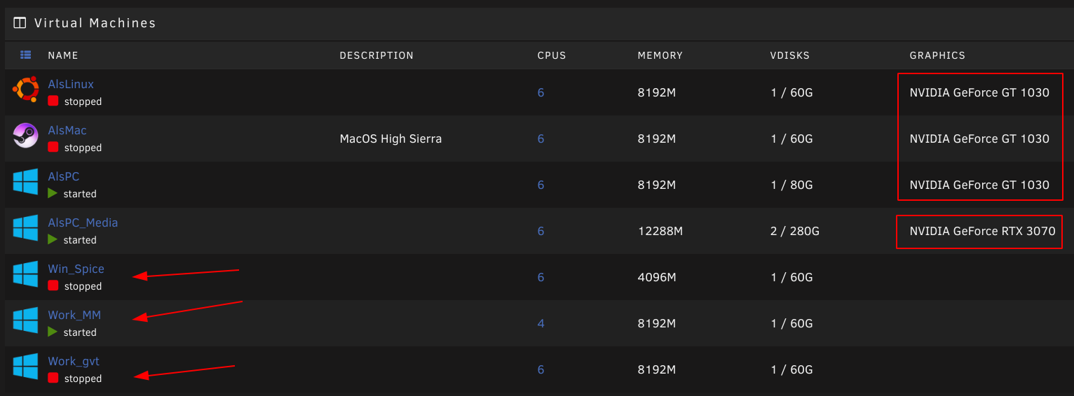

ich nutze eine GT1030 für den Desktop PC, 3070 für den Gaming PC, gvt-g (wird nicht angezeigt) für remote VM's (nur per RDP, Parsec und co zu nutzen, ohne eigenen Bildschirm)
GT1030 entweder Win, Linux oder Mac (geht NICHT parallel)
GT3070 NUR Win Gaming, Media
uhd630 auf dem host UND für die VM (remote)
was zuviel oder zu wenig ist musst du entscheiden.

Host OS ist unraid, meine VM's mit den Nvidia Karten sind "Desktop" PC's, eigene GPU passthrough, eigene USB passthrough, eigene Bildschirme, Tastaturen, Controller ... sprich werden nicht remote genutzt sondern wie normale PC's
Du merkst hier nicht dass es VM's sind da alles per passthrough läuft, ich wollte nur irgendwann nicht mehr separate Rechner für alles sondern 1 Maschine, alles drin ... ist ein Verkabelungsthema wegen HDMI und co, aber hier passt das schon ...
die reinen remote VM's laufen wie gesagt per passthrough einer vgpu (intel uhd630), systematik nennt sich gvt-g, da wird die Möglichkeit geschaffen eine GPU für mehrere Systeme zu nutzen, limitiert jedoch ...
sprich, der host (unraid) nutzt die igpu UND eine VM hier parallel (was normal per pci passthrough nicht geht), daher hierzu einlesen wenn du mit einer igpu mehrere VM's, Dienste etc parallel nutzen möchtest.
