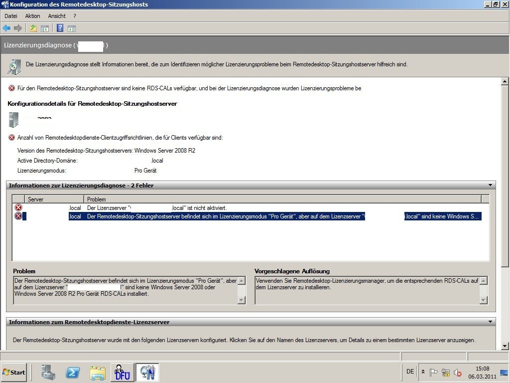

Ich kann von keinem Client mehr auf den Server per Remote Desktop zugreifen. Am Server selbst sagt er mir folgendes:
1. Der Lizenzserver ist nicht aktiviert
2. Der RemoteDesktop-sitzungshostserver ist im Lizenzmodus "Pro Gerät" aber auf dem lizenzserver sind keine RDS-CAL´s installiert.

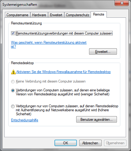

schau mal in den Eigenschaften des Servers.
Was sagt denn die Sicherheitseinstellung für RDP-Verbindungen auf dem Server? (Siehe Anhang)

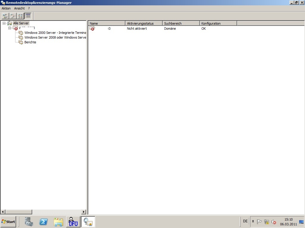

Stimmt denn die Uhrzeit auf dem Terminal Server? Wie sieht die Lizenzverwaltung aus? Wenn der Lizenzserver nicht aktiviert ist, läßt der Server nur administrative Verbindungen zu.

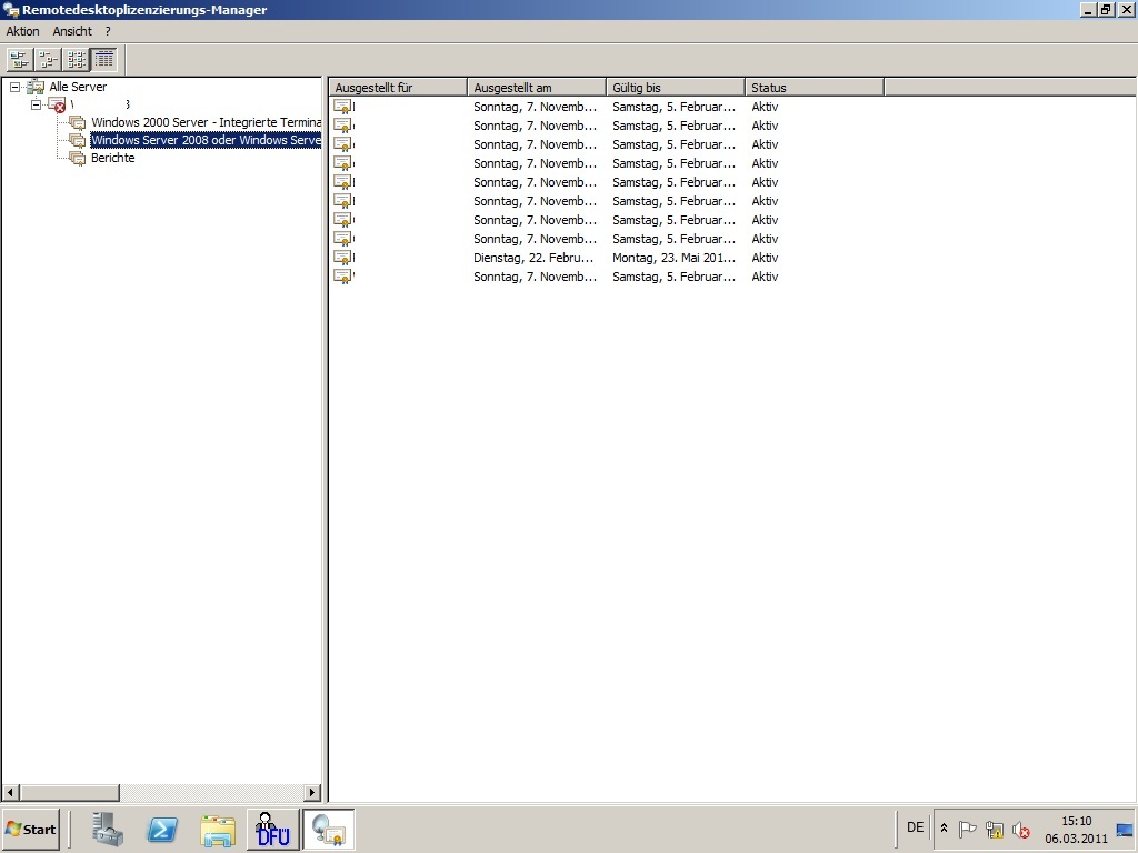

So sieht es bei mir derzeit aus.
Serverzeit geht um ca. 2Minuten vor. War bisher aber kein Problem.
