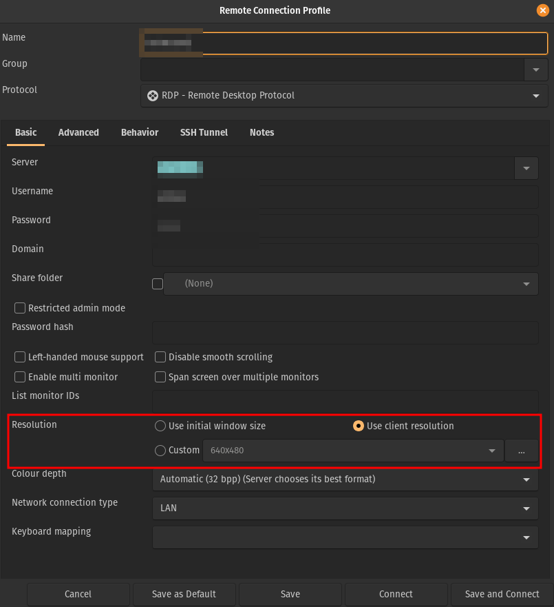

Bei einer RDP Verbindung spielt die physische Auflösung des/der Host Monitore prinzipiell keine Rolle. Das ist reine Einstellungssache. Wenn die Übertragung der Host Auflösung nicht korrekt funktioniert, stell eine bevorzugte beliebige andere manuell ein

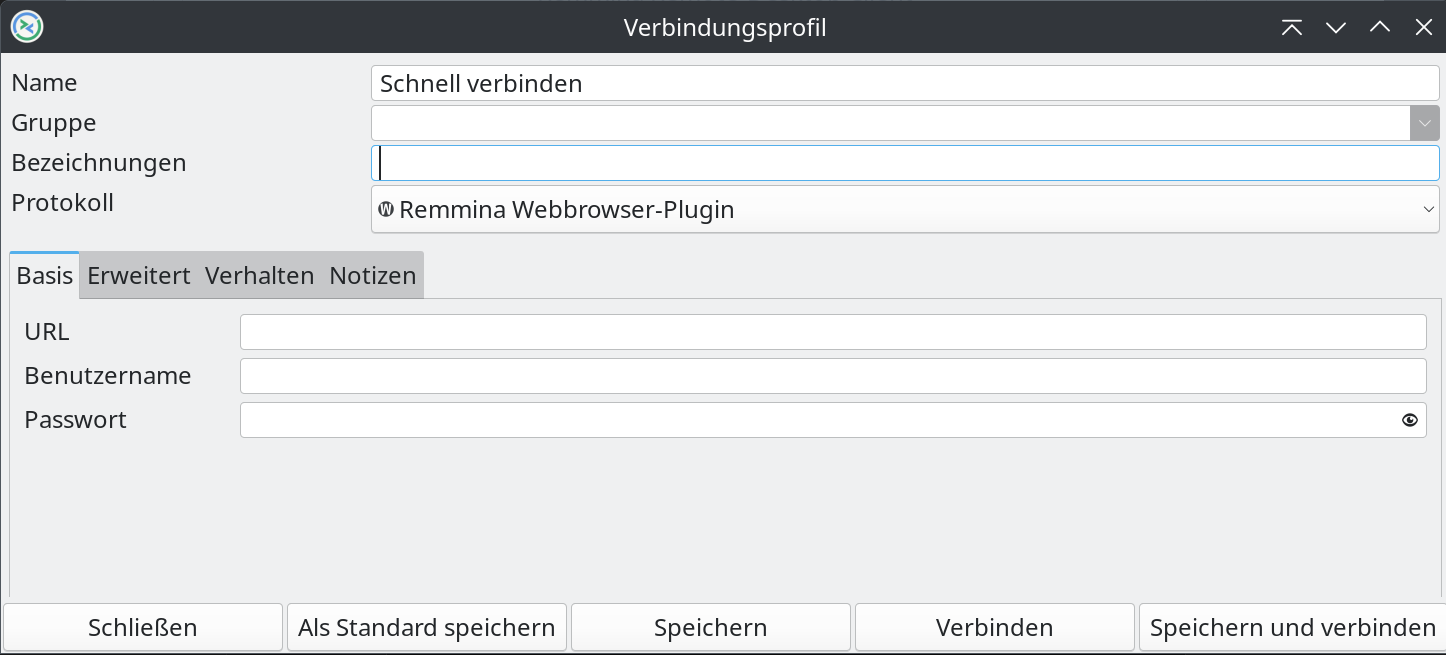

Hmm, welche Version habt ihr? Ich sehe gar nicht soviele Einstellungsmöglichkeiten.
Ich habe Version 1.4.33 und unter Basic sehe ich nur Befehl, Asynchrone Ausführung und Prozeß beim Trennen beenden. Erweitert und SSH Tunnel fehlen gänzlich.
Leider weiß ich gerade auch nicht woher ich die Version habe, Discover sagt unbekannte Quelle. Ich nutze TuxedoOS und da war es in den Paketquellen nicht enthalten.
der screenshot ist aus 1.4.25 - scroll einfach mal runter :)
