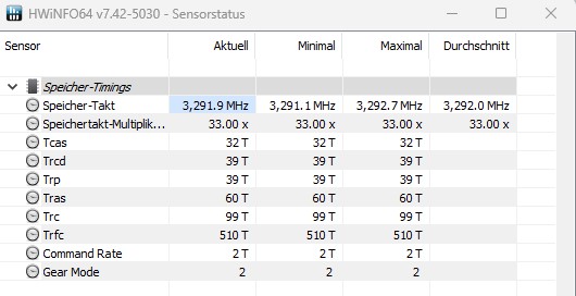

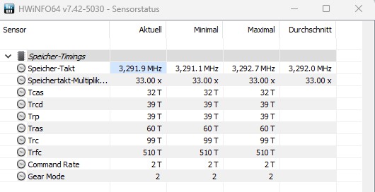

RAM: Kingston Fury Renegade 6400MHzCL32 (2x16GB)
So läuft der RAM bei PUBG bisher am besten, nur leicht manuell übertaktet (tREFI @6250):
Setze ich tREFI auf 16000 läuft PUBG schlechter!
Setze ich tREFI auf 32000 geht gar nichts mehr, unspielbar!

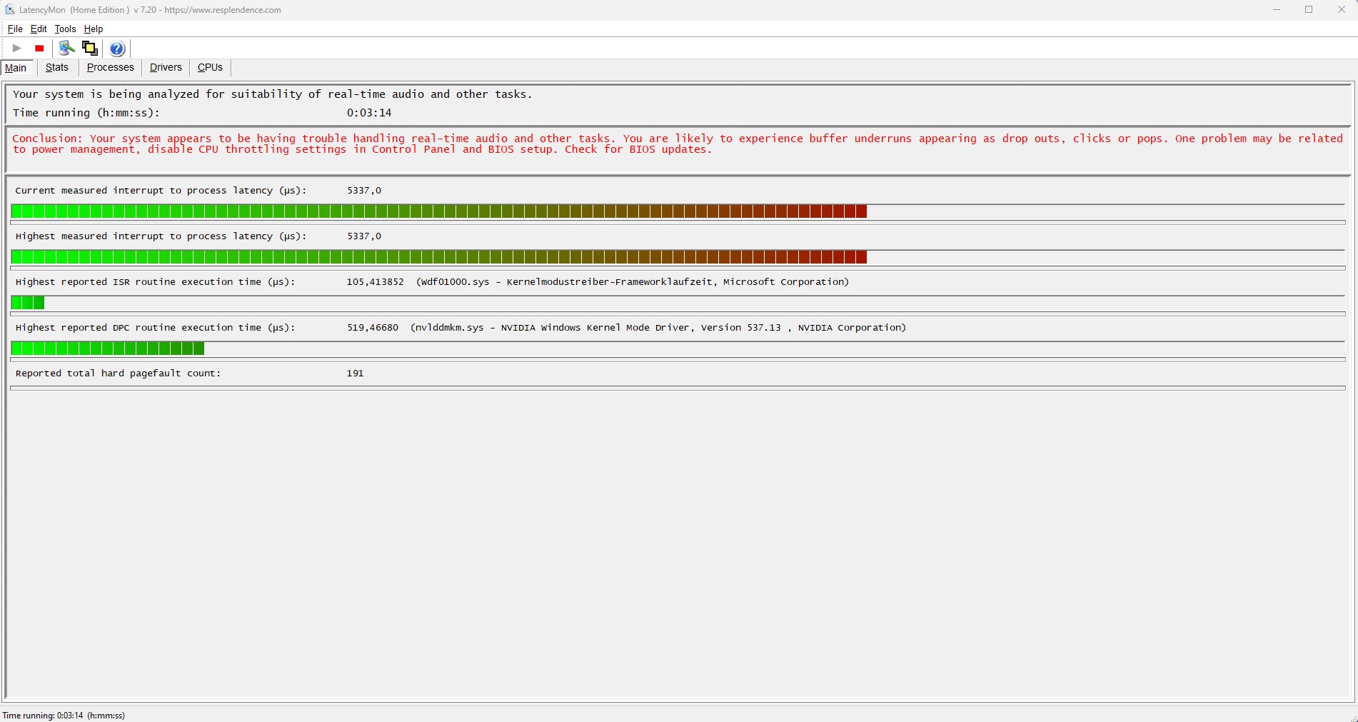

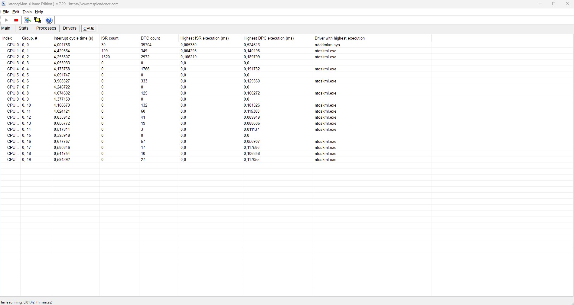

Schon länger nicht mehr LatencyMon laufen lassen (evtl. auch früher immer zu kurz), und welch Überraschung, richtig schlecht:
Da ich in den Energiesparplaneinstellungen gar keine Option für core parking habe, muss ich wohl erstmal das hier machen:

LatencyMon Problem gelöst, jetzt alles im grünen Bereich...hat mir aber bei PUBG NICHTS gebracht lol!
Also ist die Latenz bei LatencyMon nicht relevant für Games!
Lag am "core parking"!
Jetzt ohne...alles gleich lol...null Auswirkungen!

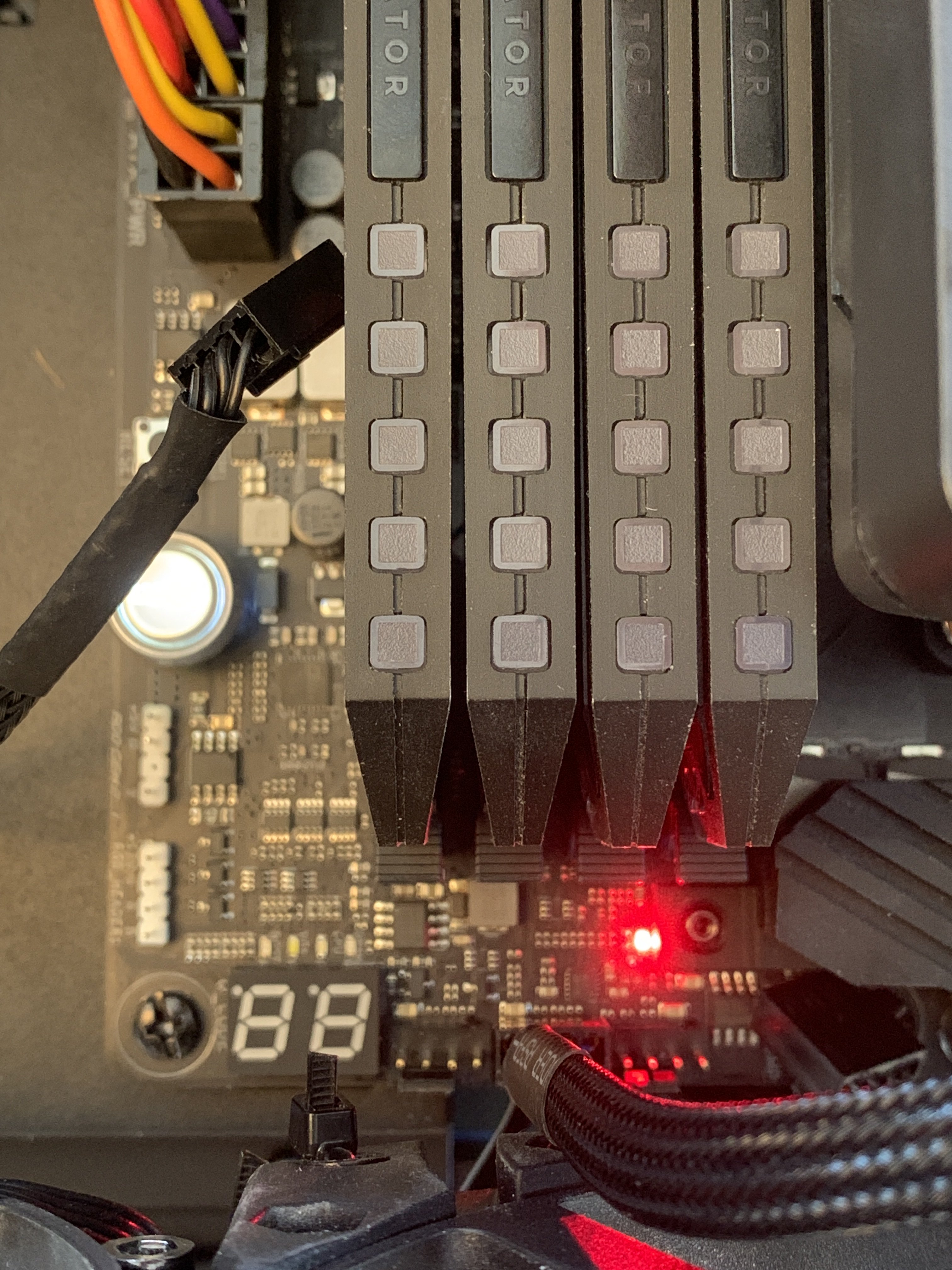

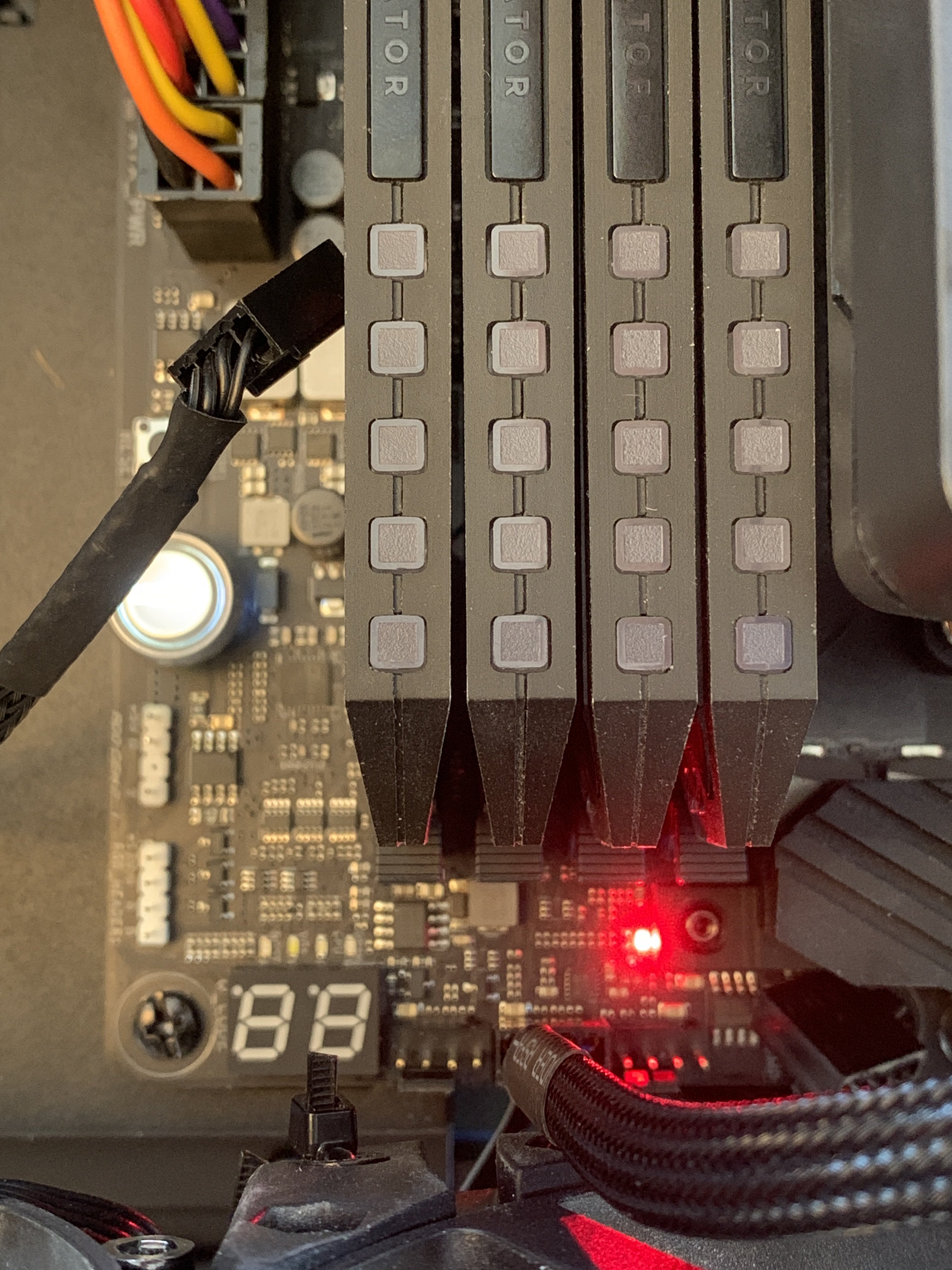

ich habe ein crosshair dark hero viii und habe jetzt einen neuen Pc gebaut. Er hat gebootet aber der CPU Fan tat nicht. Also habe ich ihn herausgenommen und die CPU gewechselt. Jetzt bootet er nicht und es kommt diese rote Licht auf meinem Mainboard. Für was staht dieses Licht?
