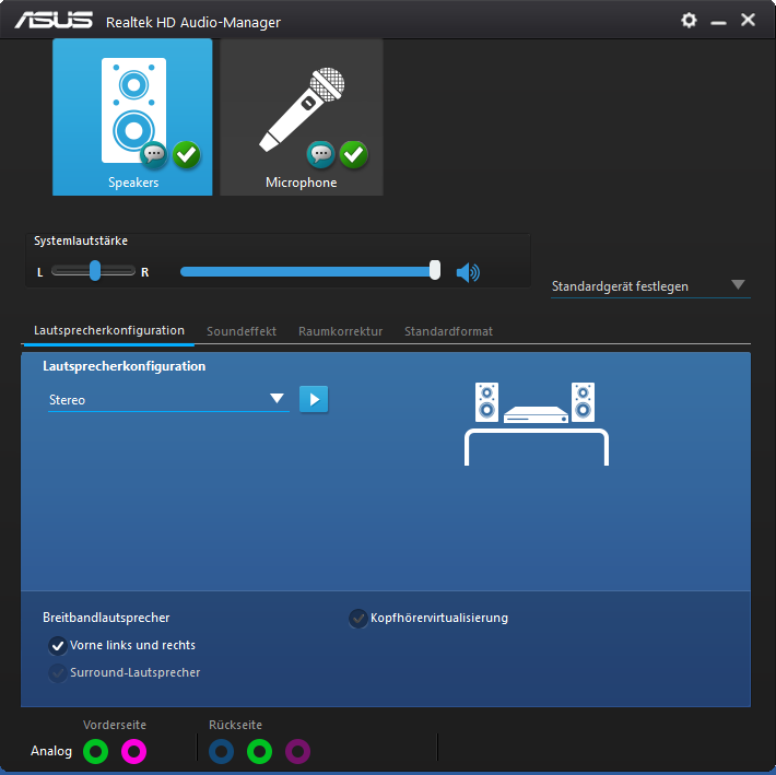

Lautsprecher und Headset sind an unterschiedlichen buxen angeschlossen, die Lautsprecher hinten und das Headset ist vorne angeschlossen. Deswegen ist es ja so verwunderlich das mir nur ein Speaker angezeigt wird.
So sieht bei mir die Anwendung aus.
Ja ist die Version von Asus, ich werde mal die andere Ausprobieren, danke :)
