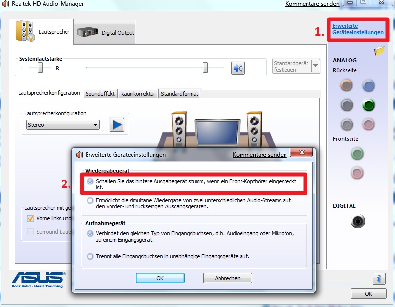

Hast du im Frontpanel vom PC auch was eingesteckt??? Falls ja, dann bitte im Realtek Audio Manager auf Audio E/A gehen dort die weisse Schrift Analog suchen und rechts daneben auf den kleinen Schraubschlüssel drücken. Wenn du das gemacht hast bitte das Häckchen bei "Rückwertige Ausgänge stumm schalten, wenn Front Kopfhörer eingesteckt ist." rausnehmen.
Sollte das nicht der Fall sein bitte mal unter Mixer nachschauen ob alle Anschlüsse von der Lautstärke auch aufgedreht sind bzw. ob kein Anschluss Stumm geschaltet wurde.

Poste bitte mal ein Screen von dienem Realtek-Manager.
(Bild)
- Meiner + das was snoopyraver meint!
Oh Sorry jetzt habe ich einen Fehler gemacht, ich Dusel habe doch unter WinXP gepostet und da sieht er noch etwas anders aus :D. Unter Vista wurde doch das Aussehen etwas geändert. Was ich meinte damit ob du vorne an deinem PC irgendwas reingesteckt hast.
Verrate uns mal wie du die Dinger an den PC angeschlossen hast, am besten wie kriscom schon gesagt mach mal ein Foto von Audiomanager und am besten ein Bild von deinen Anschlüssen hinten am PC oder wenn das nicht geht beschreib mal was du in welche Farbe da reingesteckt hast.
