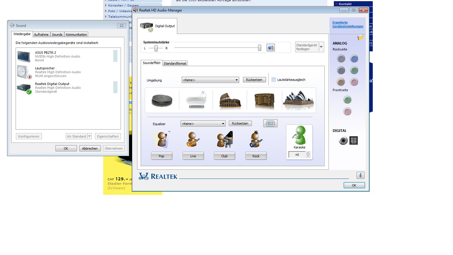

Hab Windows neu drauf gehauen und nun geht die integrierte (und einzige :mad:) mehr. Hab schon probiert Treiber zu in- und deinstallieren, leider ohne Erfolg. Wenn ich meine Anlage Z-5500 mit 3.5mm Klinke anschliesse kommt nix. Interessanterweise kommt aus dem optischen (Toslink) kein Licht raus, wie sonst. Auch wenn ich den Monitor als Standartgerät anwähle, kein Sound.
Im Realtek HD Audio-Manager sind die Stecker ''ausgegraut''

Sofern letzteres, frage ich mich wieso du von 3.5mm Klinke sprichst, aber du dich wunderst, dass der Toslink nicht leuchtet. Gemäß Screenshot sollte der Sound nun über den Coaxialen-Cinch-Ausgang gehen bzw. über Toslink. Nutzt du den Treiber den Asrock anbietet oder einen direkt von Realtek?

Das Z-5500 ist ein digitales System, wieso willst du das analog anschließen? Mir erschließt sich noch nicht dein eigentliches Problem. Laut Screenshot ist alles in Ordnung. Was hat deine Soundausgabe mit deinem Monitor zu tun?

Seltsam finde ich, dass der Rechner eindeutig den Digital-Ausgang als Standardgerät nutzt. Normalerweise sollte das bereits nicht funktionieren wenn Toslink nicht leuchtet.
Hast du evt. zu hohe Abtastraten ausgewählt bzw. ein falsches Standardformat oder falsche Codierungen? Alles zu finden unter: Sound=>Realtek Digital Output=>Eigenschaften.
